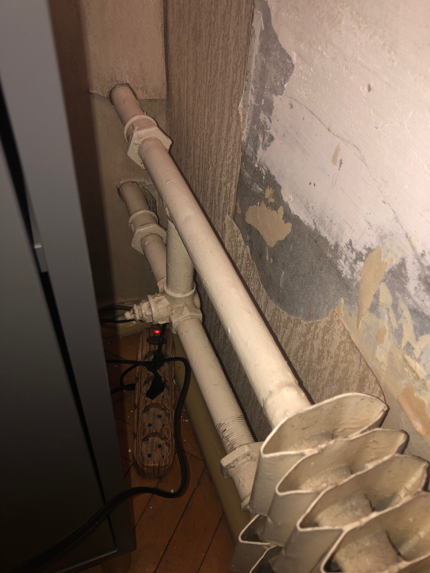

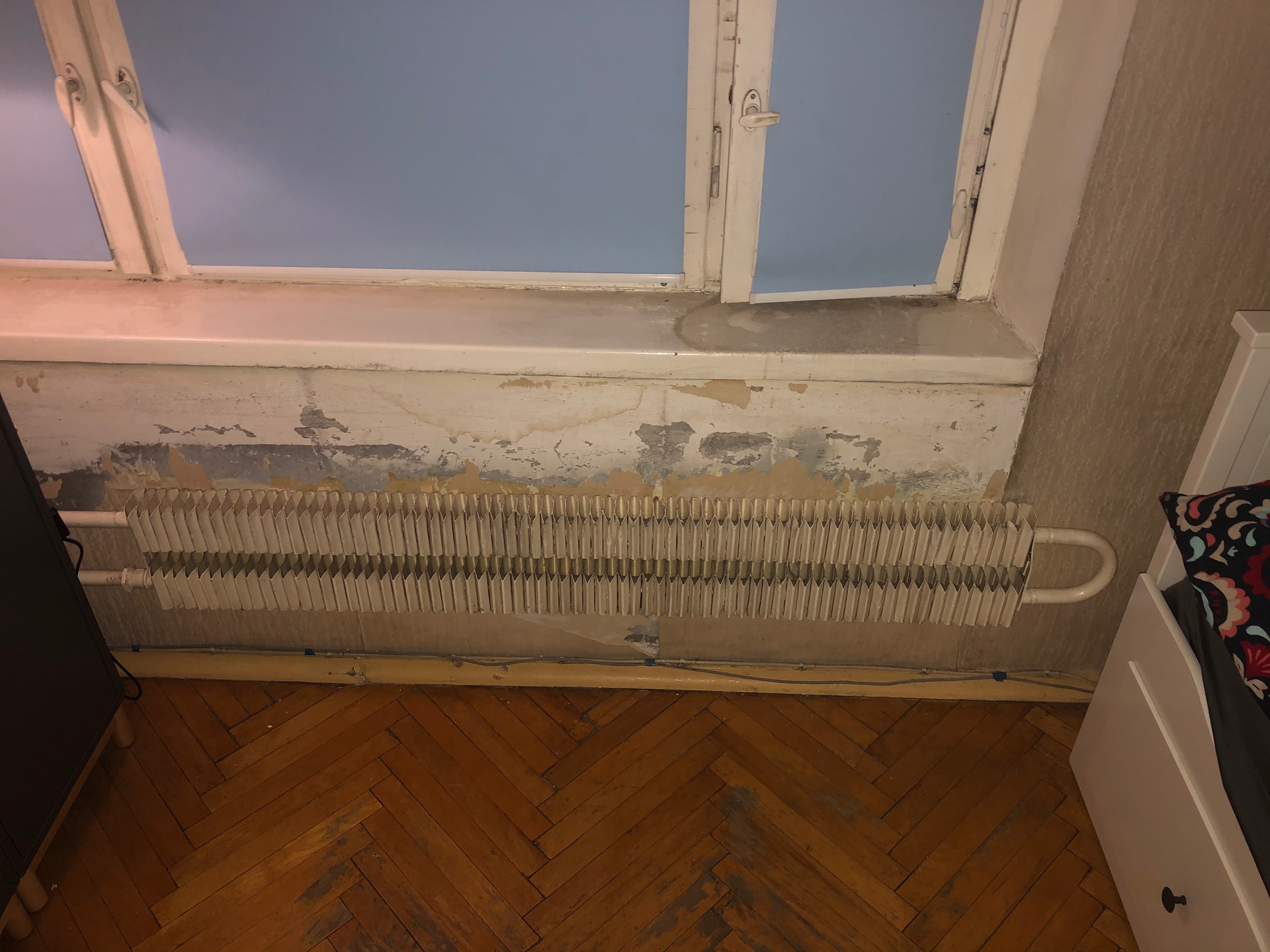

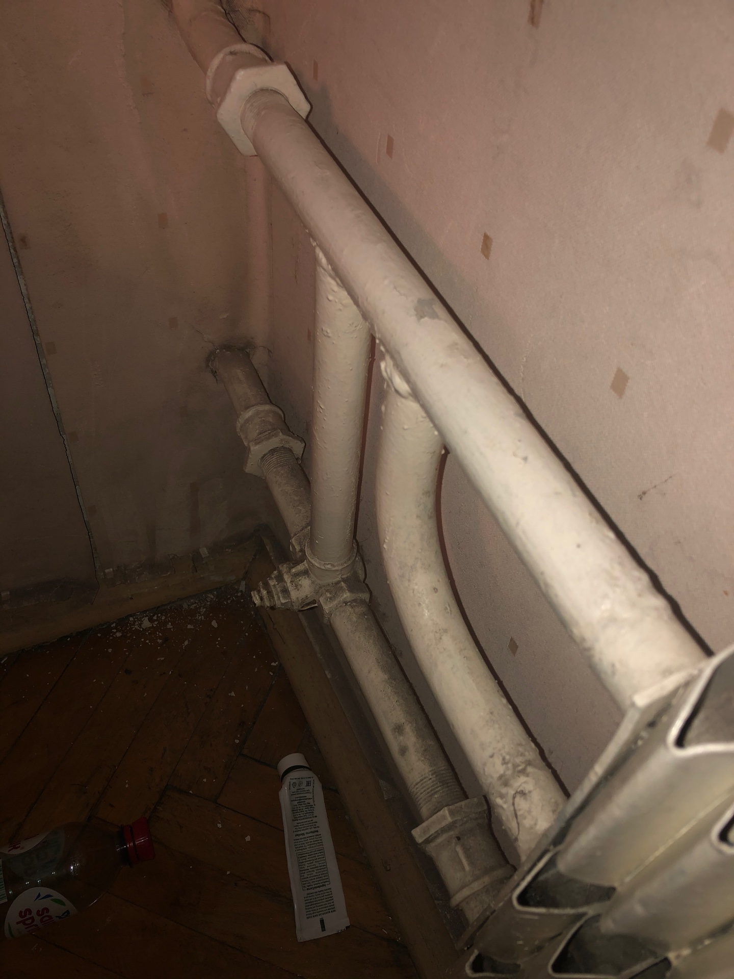

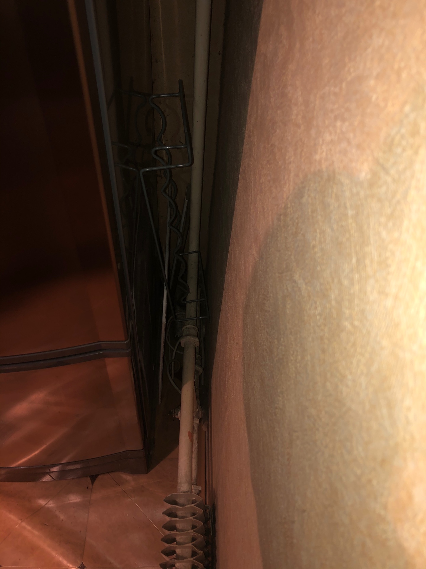

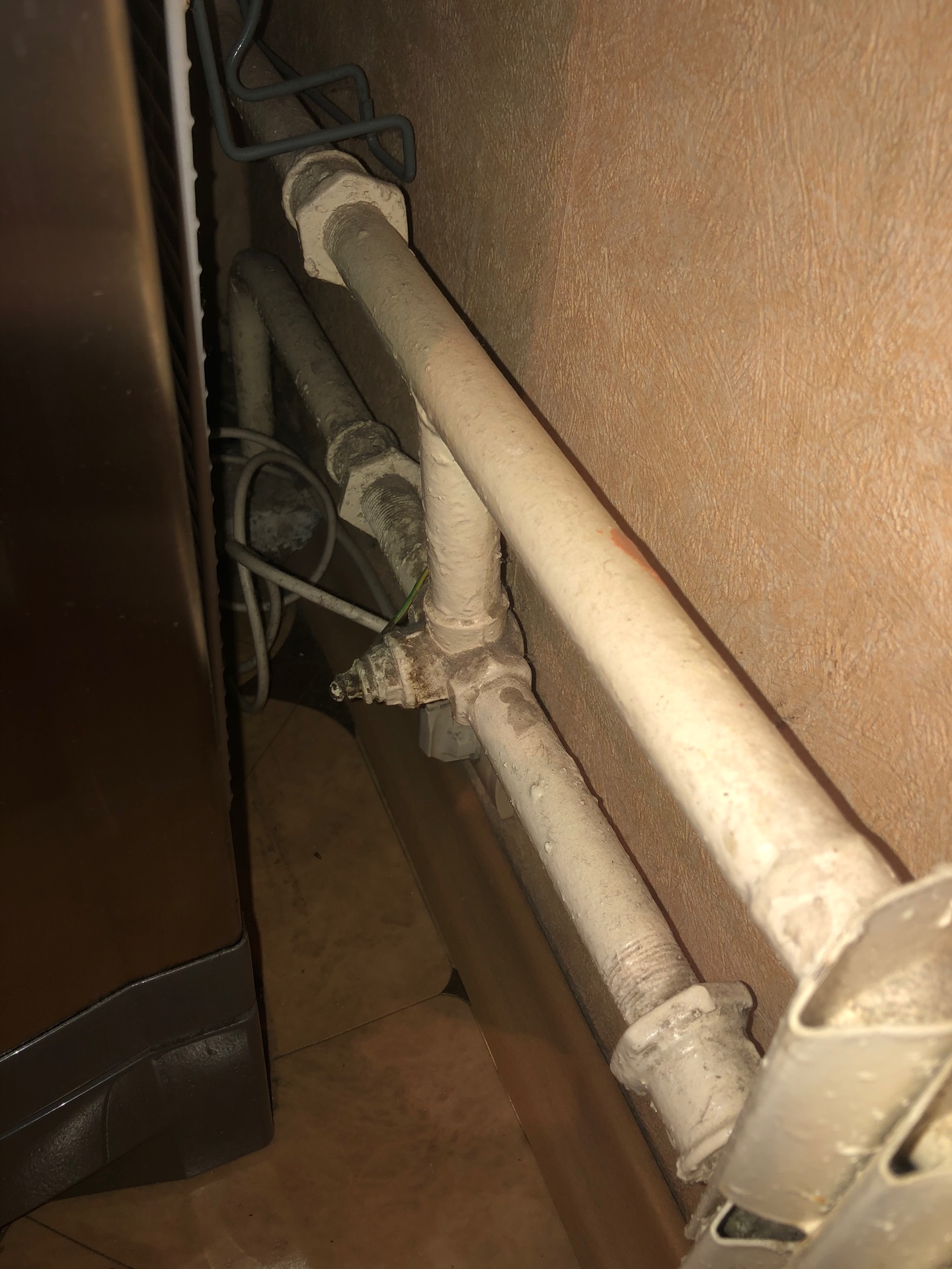

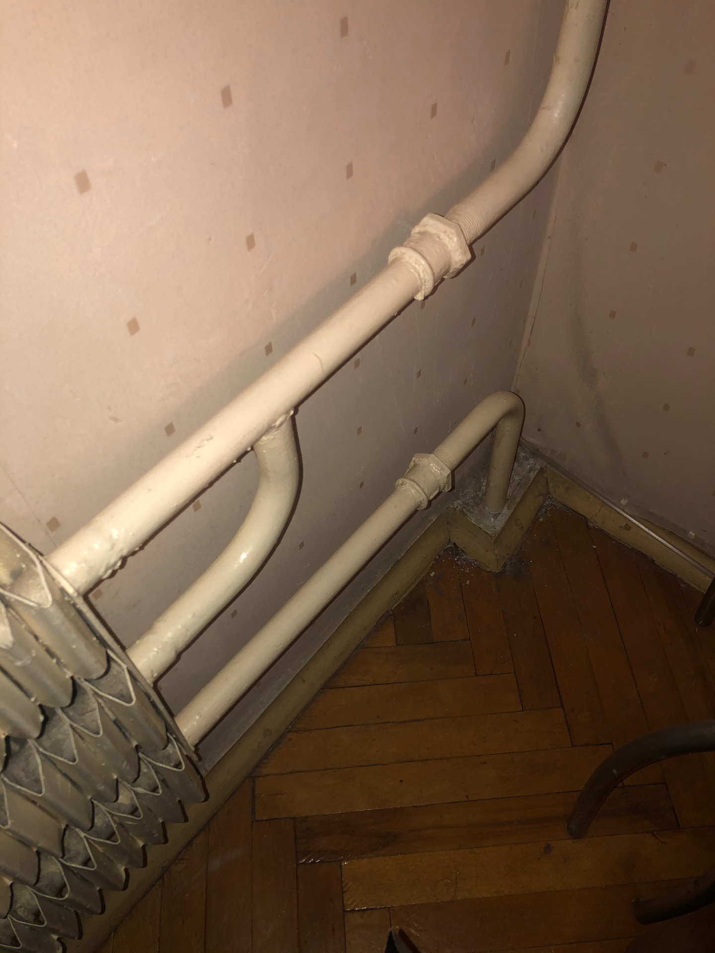

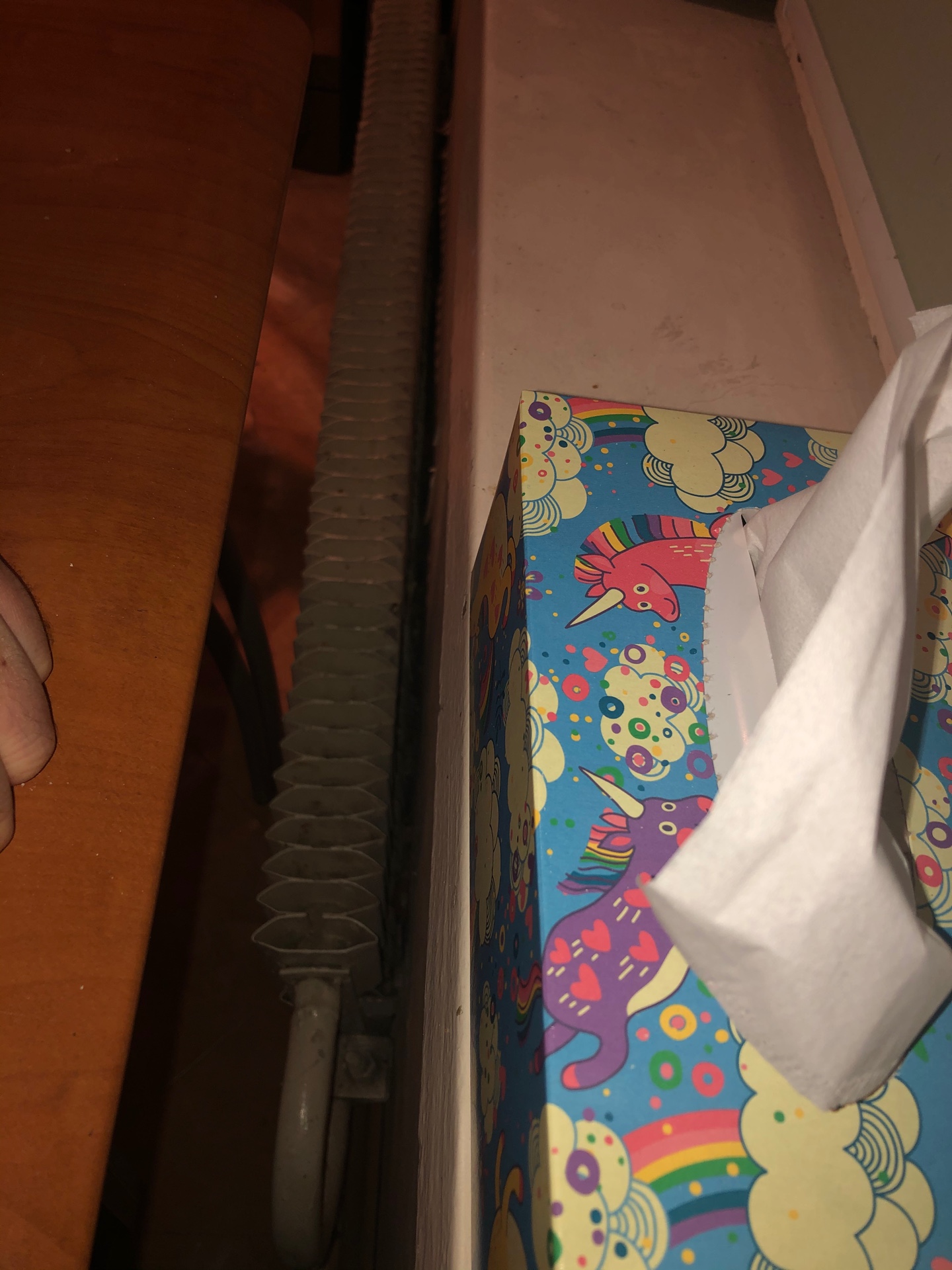

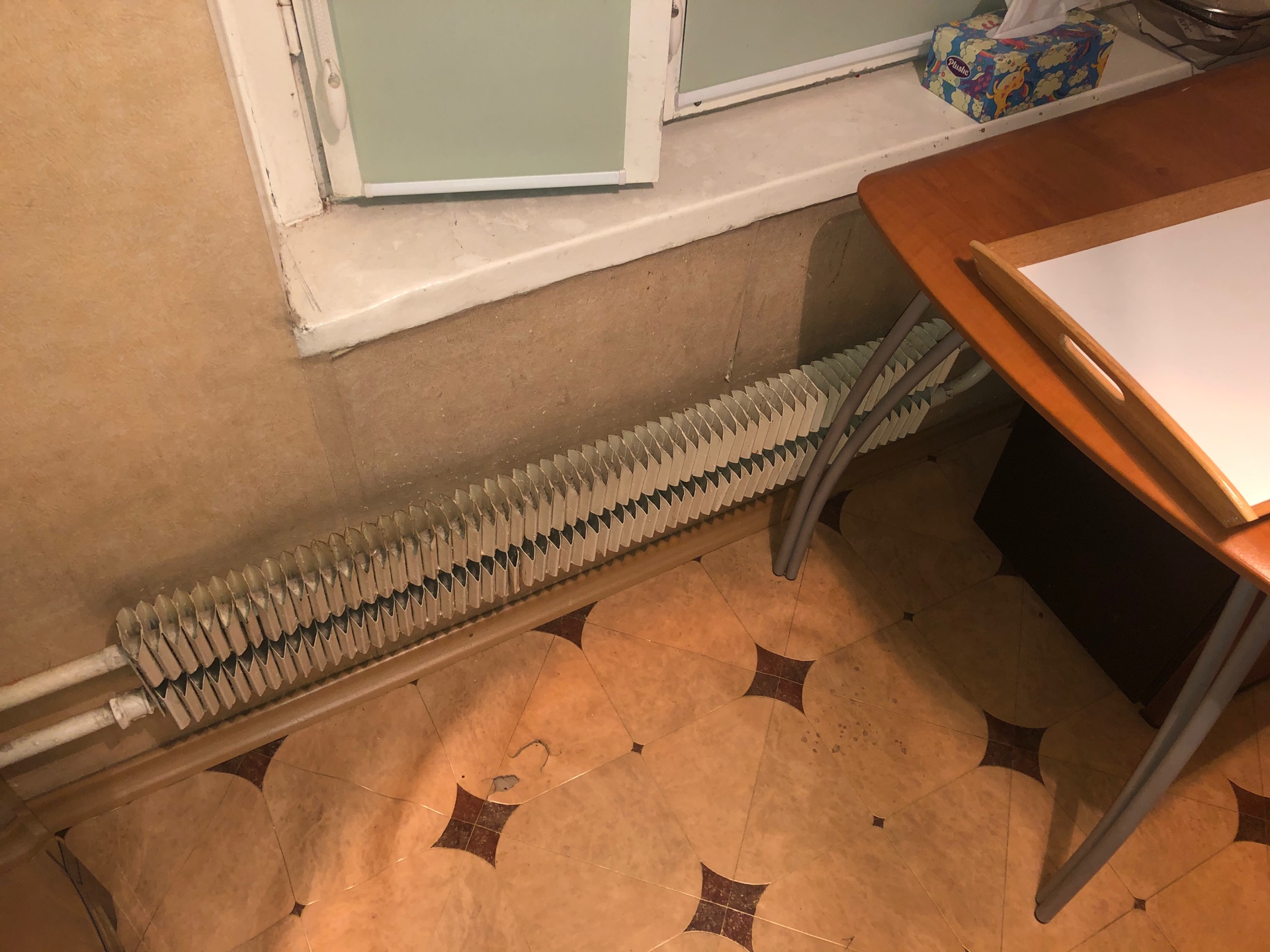

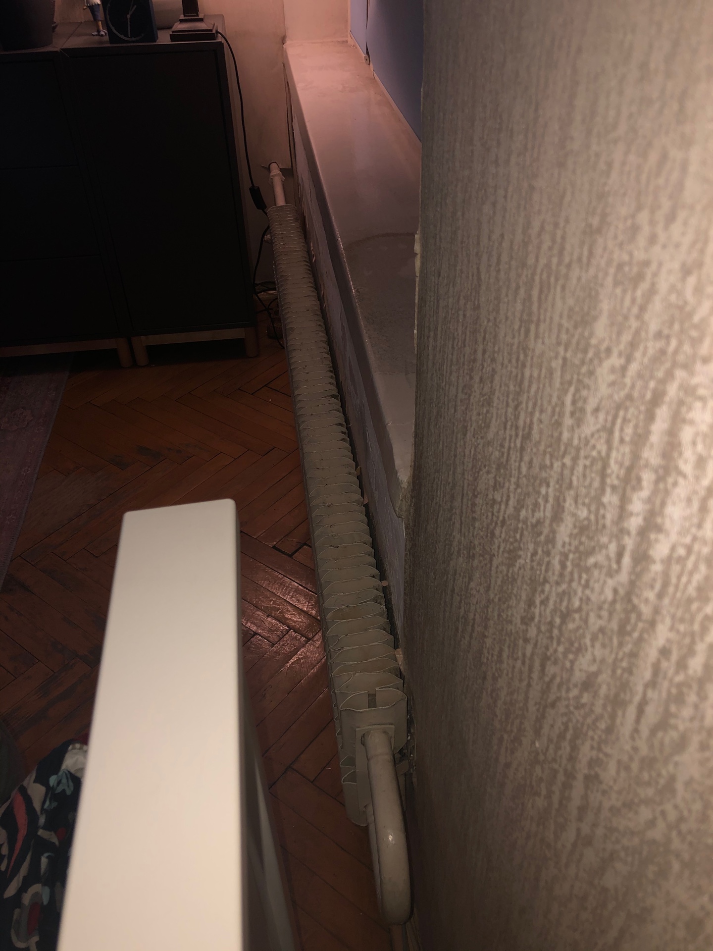

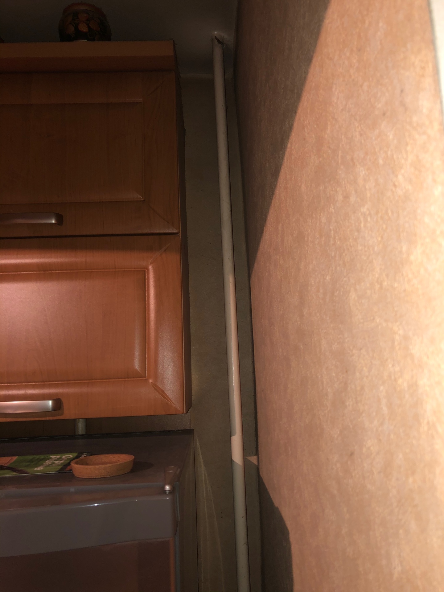

Прошу вас мне помочь, ситуация такова: жутко надоели старые отвратительные радиаторы хотелось бы их заменить на современные и красивые. Больше всего нравится стальные трубчатые. Дом 1973 года, никогда радиаторы не менялись!

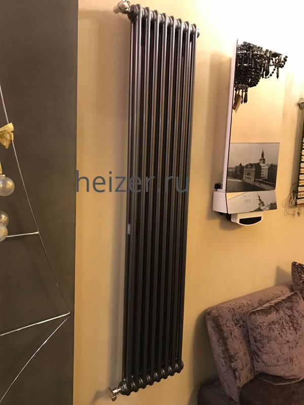

Первая комната 14метров - 1 радиатор Кухня 9 метров - 1 радиатор Вторая комната 19метров - там 2 радиатора. Хотелось бы заменить в первой комнате радиатор на биметаллический Rifar SUPReMO 350 черный 10 секций, на кухне на биметаллический Rifar SUPReMO 350 черный 6 секций. А в второй комнате ликвидировать один радиатор и поставить 1 мощный трубчатый ВЕРТИКАЛЬНЫЙ высотой 180см Zehnder Charleston 2180/10 секций
Это возможно? Мои горе сантехники из ДЕЗА (по тому как они каждый раз мучаются с засором у меня в душевой, возникают мысли о том, что у них нет должного оборудования, сами говорят все эти приборы очень дорогие, мы чистим засор по старинке) сразу стали ворчать, что они могут поставить, но никакую гарантию не дают, что будет горизонтальный радиатор работать и греть комнату, типа старый советский дом, не новостройка. Здесь, по их мнению, надо ставить везде биметаллические радиаторы и будем мне счастье.
Квартира находиться в пределах МКАД в Москве Тип здания - Многоквартирный жилой дом, Этажей - 12, Материал стен - панельный, Межэтажные перекрытия - ж/бетон, Количество подъездов - 4, Квартир - 428, Год постройки - 1973
А мне очень нравиться Zehnder Charleston 2180/10 секций боковое подключение (прозрачный лак)
Вопрос к компетентным грамотным специалистам, что вы об этом думаете? Можно ставить или придется смирится и поставить везде биметаллические? Прилагаю фото старых радиаторов.

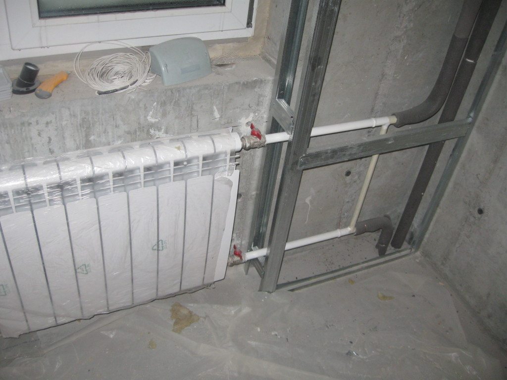

молоток, это была квартира бабушки, сейчас запланировал полноценный ремонт, также еще не понятно, как можно будет скрыть трубы
по поводу плохой циркуляции воздуха, может поставить Циркуляционный насос Grundfos ALPHA1 L 32-40 или типа того? И в случаи, если не будет греть, на какое-то время включать? У меня такая беда с полотенцесушителем была в ванной, потом поставили циркуляционный насос. Достаточно запустить на минут 10 и потом все работает на ура. И как нибудь его закрыть под гипсокартон? Я не знаю что делать ((

Олегович тут нужен. Сан свар косячит напропалую, как со схемами подключения, так и с арматурой.
И Зендер нельзя совать в такую систему, наверняка открытая.

Veslich, почему Вы читаете через строчку? Нельзя Зендер ставить в открытую СО (а судя по году постройки - в Вашем доме она именно открытая). Свищами покроется вскоре.

Mazayac, ну я понял, я же написал, что еще с Олеговичем проконсультируюсь и скорее всего придется ставить везде биметалл. Но в принципе они в черном цвете более менее терпимые по дизайну, но то что Зендер или Арбонию никак нельзя поставить в большой комнате, это конечно печалька. Очень стильно выглядит
