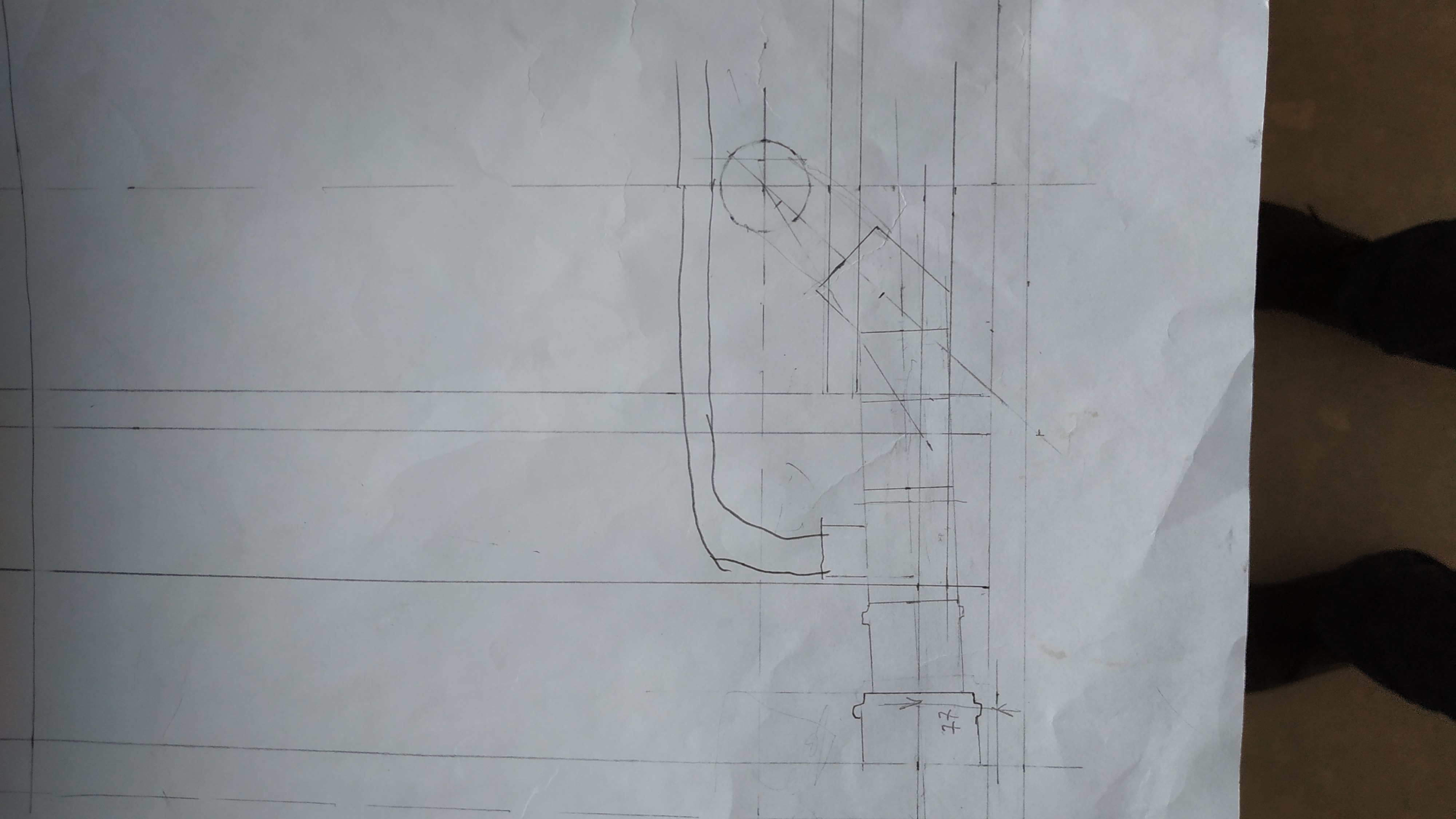

Всем доброго времени суток! Приложил схему подключения инсталляции (канализация) и раковины. Труба 40 будет входить в тройник 90 мм расположенный недалеко от выхлопа унитаза. Близкое расположение и то, что труба 90 мм не приведет ли к срыву сифона в раковине? Есть возможность сразу вывести трубу от раковины в стояк 110мм с переборкой стояка. Стоит ли? Картинка почему-то прикрепилась повёрнутой на 90 градусов.

квазимодо4, тройник косой нужен. Работать будет.

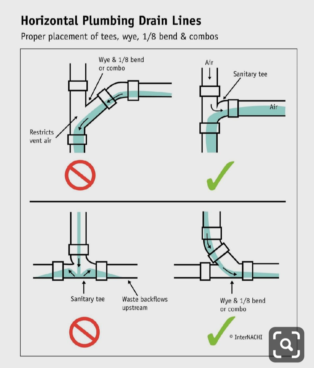

Technik-san
Technik-san
Техник-сан
Регистрация: 10.10.2006
Сообщений: 11553
10.09.2020 в 01:55:34
квазимодо4 - Сливной поток из раковины должен быть направленным в сторону стояка, а не распределятся в горизонтальной трубе в обе стороны. Так будет более доступно для понимания :
