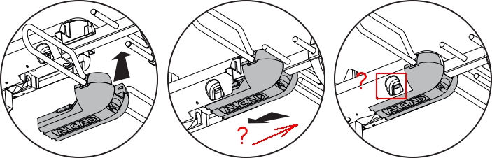

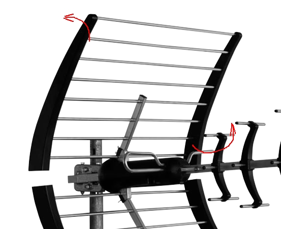

Уже приобрел, теперь думаю, как бы её закрепить, чтобы полфасада декоративного не потерять, она оказалась крупней, чем мне представлялось. Странный факт - облазил сайты-магазины с этой антенной, скачивал файлы с сайта производителя - нигде нет габаритных размеров в собранном виде.

Да, встречал комментарии АТОСа про пластик ранее. Не могу не заметить, что для некоторых антенн его замечания весьма уместны - особенно если антенна дешевая. Касательно 086 модели, визуально и тактильно там пластик на 4 из 5 - выполнено немного грубовато. Модуль с двумя ушами, в котором находится плата и разъем для подключени кабеля, вытаскивается из основного пластикового корпуса с трудом, и это совершенно не описано в инструкции - вроде как нужно нажимать на две зашелки на обеих сторонах, но работает это весьма странно и требуется приложить серьезные усилия (по крайней мере на моем экземпляре) - я боялся сразу же её сломать.
Понимаю, что это не частая операция, но неприятно. Далее, конструкция решетчатых отражателей по бокам не достаточно жесткая. То есть, если взять за пластиковые боковины, то можно слегка провращать левую от себя, а правую на себя и наоборот. Тоже немного неприятно.
