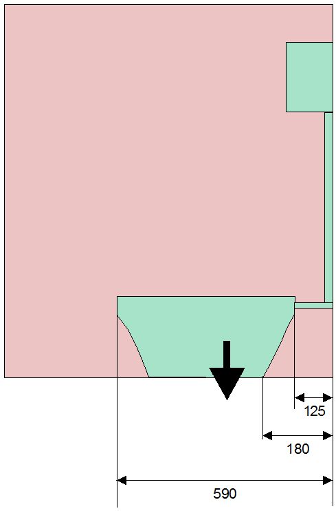

Хочу поставить в туалет раковину, но у меня слив вертикальный. Можно ли что-то сделать?
Мне сантехник предлагал сдвинуть унитаз в бок, поставить гофру и тройник, но меня этот вариант не устраивает, потому что унитаз будет у самой стены, а в середине что-то торчать.
Я уже думаю - а что если просверлить унитаз и вставить туда трубу? Может есть какие-то другие варианты?

21.09.2020 в 23:54:49
Mazayac,
Mazayac написал: Ладожский, фото всего что есть. По односложному описанию "у меня вертикальный" можно только предположить, что выпуск унитаза уходит в пол. Так?
Mazayac,
Да, совершенно верно, выпуск в пол. Вот я тут нарисовал:
Еще возникли проблемы с размерами - у меня унитаз слишком близко к стене, я смотрю комплекты все 600-650 и может не влезть. Тем более, что унитазы разные, а где у меня точно труба я не знаю - ее не видно.

Ладожский, стояк доступен? Перебирать его, устанавливая дополнительный тройник.

Ладожский, Можно Вставить тройник в трубку, между бачком и унитазом.

Mazayac, Стояка (фановой трубы) у меня вообще нету - он в туалете напротив. Если бы был, то можно было бы что придумать.

22.09.2020 в 22:43:46
Грэй, Я тоже думал об этом, у меня есть навесной бачок, давно купил да так и не поставил, но там труба нестандартная, хотя в нее врезаться проще, чем унитаз сверлить, но ее в любом случае придется улучшать, потому что с ней сиденье не поднять, потому что она по центру бачка. Но не очень этично будет, когда вода из раковины прямо через унитаз течет, хотя я и такой вариант обдумывал.
А унитаз один с вертикальным сливом продается, называется "Ермак". Бачок навесной новый есть, как уже писал.
