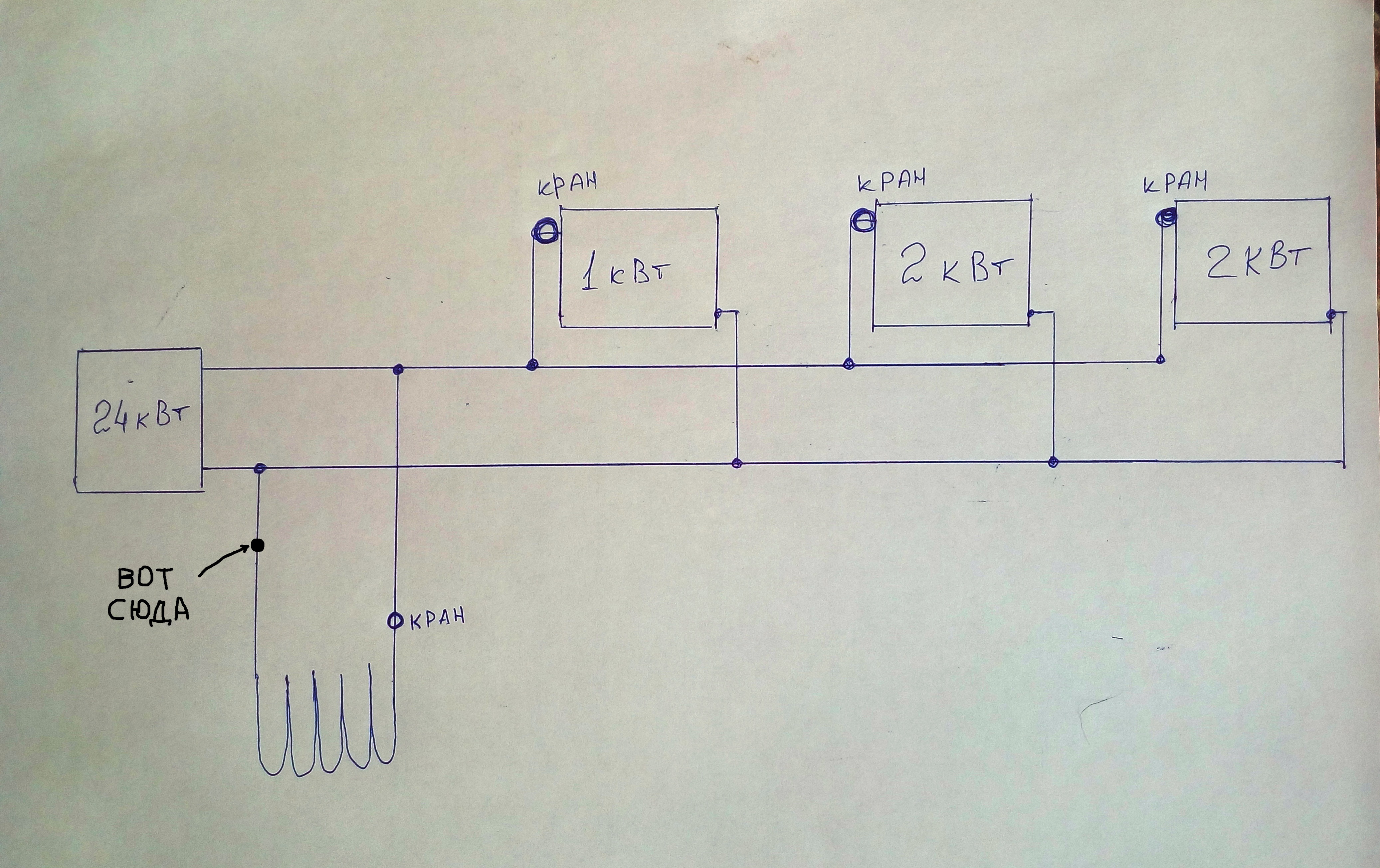

Добрый день. Помогите пожалуйста советом. Имею двухкомнатную квартиру 50 кв.м. в которой установлена индивидуальная двухтрубная тупиковая система отопления. Вся система смонтирована PPR трубой 20 диаметра, котел 24 кВт. Имеется две ветки. Первая: только полотенцесушитель. Вторая: состоит из трех радиаторов мощностью 1 кВт, затем 2 кВт, и затем еще 2 кВт. На всех радиаторах и полтенцесушителе в верхней части установлено по одному шаровому крану. Сейчас делаю ремонт и решил заменить радиаторы, а вместо шаровых кранов поставить регулировочные и запорные радиаторные краны, но полотенцесушитель планирую оставить с шаровым краном, так как все замуровано в плитку. Вот тут возникает вопрос: будет ли корректно работать система отопления или большая часть теплоносителя уйдет через полотенцесушитель где останется шаровый кран, а радиаторы останутся холодными? Может снова ставить кругом шаровые краны? А может поставить вентиль на ветке которая идет к полотецесушителю сразу на трубе (после ее ответвления). Заранее благодарю всех за помощь. Схему системы прилагаю

Pluton3, на каждом отопительном приборе в двухтрубной СО, включая полотенцесушитель, должна быть установлена балансировосная арматура. Как это безобразие до сих пор у Вас работало - непонятно. Шаровой кран у ПС тоже замурован что-ли? Если нет - замените его на вентиль под шестигранник - и всё. Иначе весь теплоноситель попрёт через ПС.

Mazayac, Вот в том то и проблема, на трех радиаторах я поменяю краны без проблем, а кран на полотенцесушителе очень проблематично. А можно ли возле полотенцесушителя шаровый кран оставить, а врезать балансировочный кран на ветке полотенцесушителя, но только на ППР трубе, в 2х метрах от полотенцесушителя, там где она выходит из под под плитки. На схеме я дорисовал
И еще вопрос: не будут ли шуметь балансировочные краны в радиаторах так как система не большая (всего 3 радиатора и полтенчик) а котел мощный на 24 кВт

Pluton3 написал: можно ли возле полотенцесушителя шаровый кран оставить, а врезать балансировочный кран на ветке полотенцесушителя, но только на ППР трубе, в 2х метрах от полотенцесушителя
Да, без проблем. В любом месте может быть, на любой его трубе.
Мощность котла не имеет значения. Мощность котлового насоса - имеет :) Ничего не могу предсказать по шуму, тут нужно владеть навыками работы со спец-софтом. Можно пожалуй рассчитывать на то, что если зашумят - удастся снизить перепад давлений бОльшим открытием вентиля того же полотенчика.
А вообще конечно текущая схема - странная не то слово. По одному шаровому в двухтрубке на каждый ОП - дичь какая-то...

Думаю полотенчик в этой ситуации играет роль перепускного клапана. Насос с 24 кВт котла имеет расход в 4-5 раз больше чем нужно данной системе. Радиаторные краны ещё больше придушат насос.
