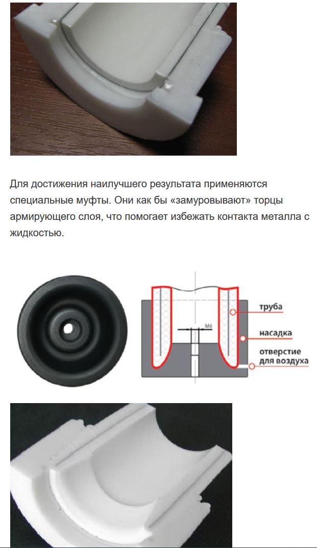

unidentified, то есть хотите переделать за рукожопами. Уточните материал (тип ППР) в тех трубах, что имеются, по марке труб. Скорее всего (если вздувшимся трубам не 10+лет) будет тип 3 (PP-R). Помимо труб Вальтек и торцовки (о которых сказал Mazayac) попробуйте найти насадки для пайки армированной трубы. В свое время я находил турецкий (ФОРА), но это было давно:
