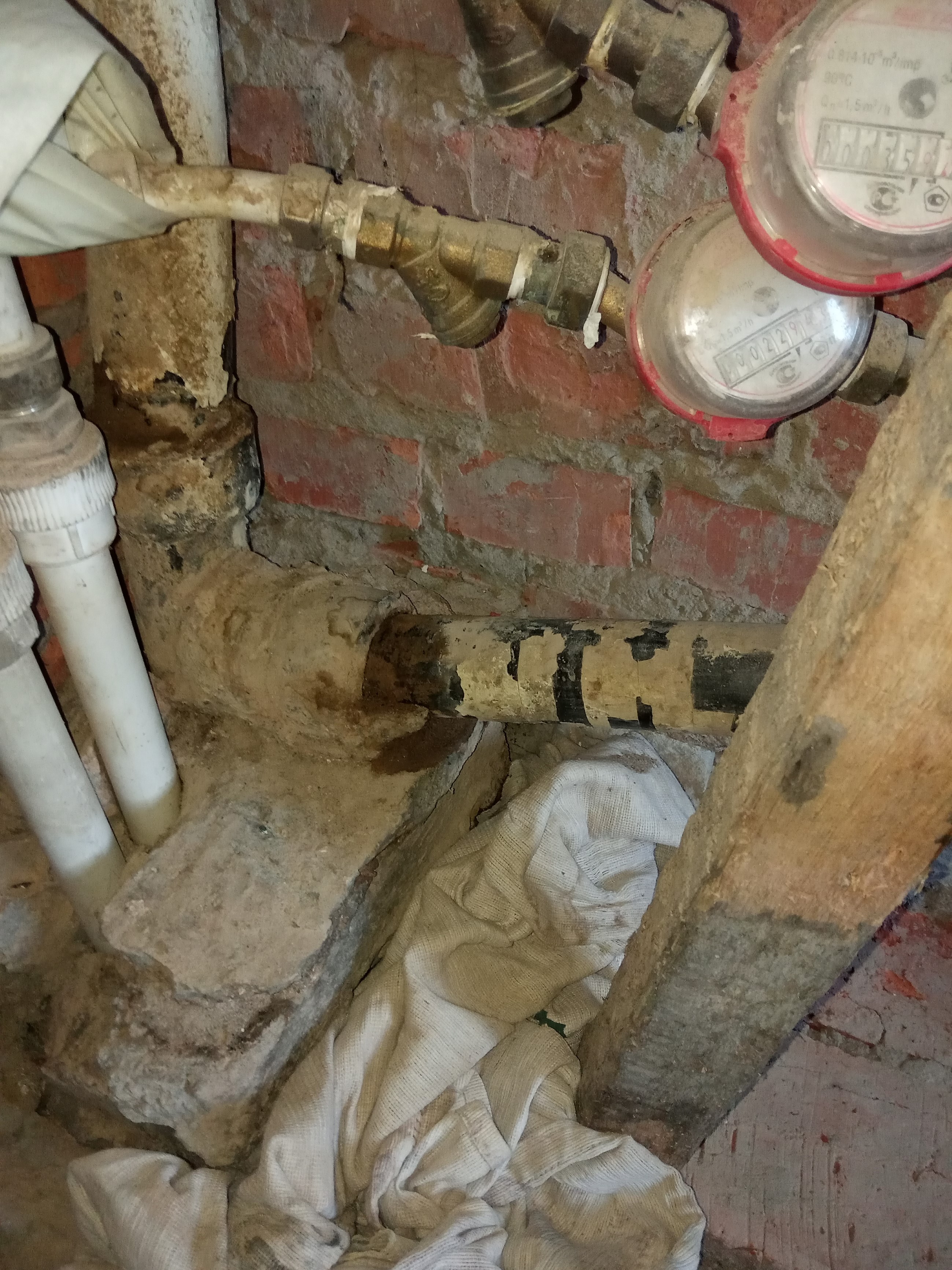

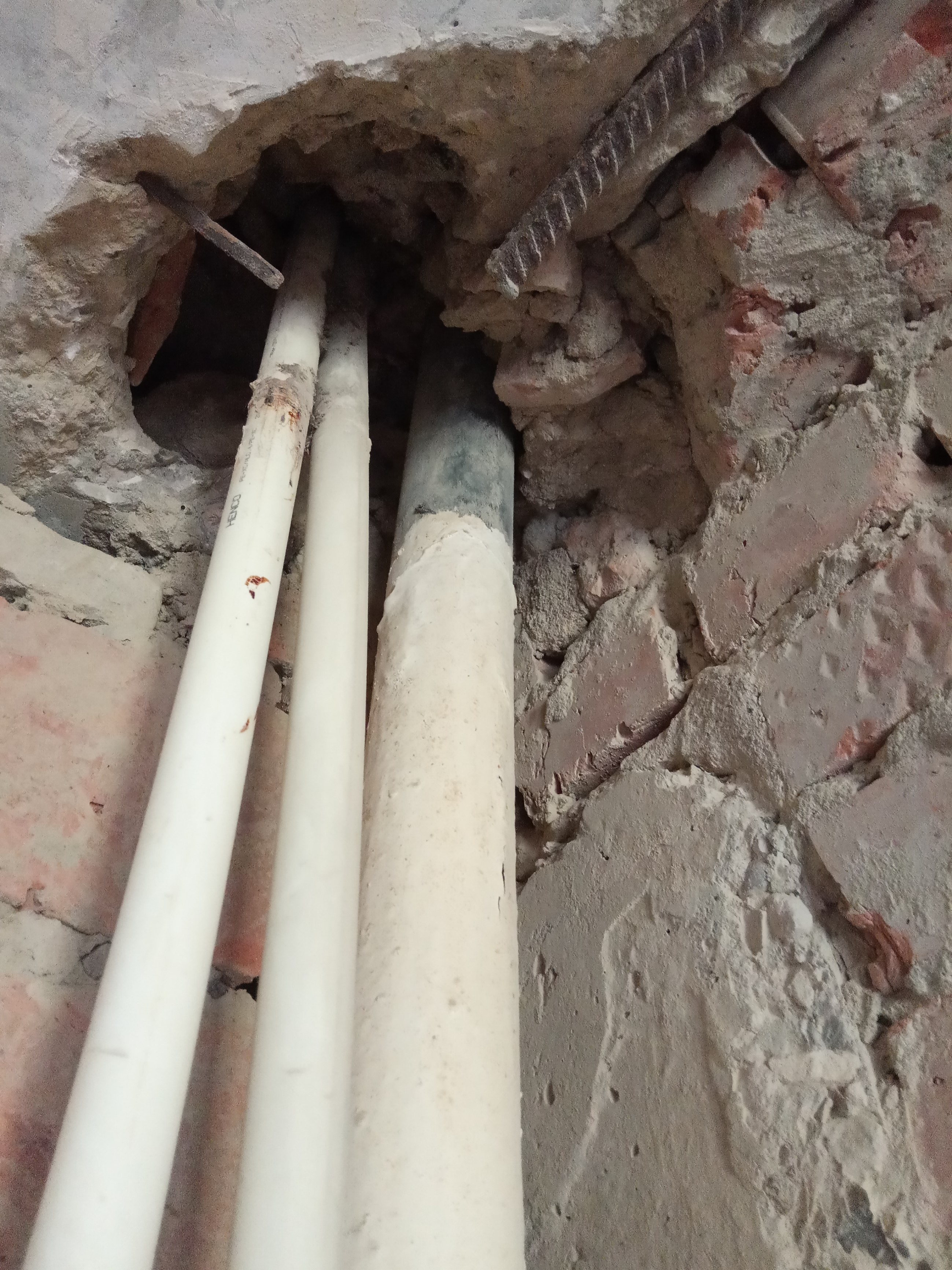

Стояк канализации на кухне подтекает в месте соединения трубы и тройника (сверху тройника - фото 03) В этом месте труба изогнута и под неправильным углом входит в тройник (фото - 02) Как труба уходит к верхним соседям (фото- 05) Я так понимаю трубы пластиковые, тройник, наверное, чугун - весь проржавел. Перекрытия жб плиты толщина 22 см, вроде. Тоненькой полоской вдоль стены идет дополнительно кирпич, потому что дальше за кухней лифт. Дорогие мастера подскажите, пожалуйста, как поменять всё это хозяйство? Нижних соседей не бывает и договориться с ними не получится, верхние соседи тоже, вряд ли, на что-то согласятся. Как-то локально отрезать трубу под потолком у себя и нарастить; заменить тройник без доступа в нижнюю квартиру получится? И как вообще эти пластиковые трубы в тройниках фиксируются? Слесарь говорит, что трубы впаяны в тройники и заменить в одной квартире ничего не получится, только если менять весь стояк. В общем Ук ничего делать не желает. Придется как-то своими силами, но по согласованию с Ук. Или, может, кто что-то своё посоветует.

Конечно получится.Для замены крестовины , доступ в нижнюю квартиру не нужен.Вызывайте мастера, а не ленивого слесаря.

АПОСТОЛ, А трубу под потолком получится отрезать и как-то присоединить новую? Чтобы она в крестовину ровно заходила?

denis.ru.tem, конечно. Понадобится компенсатор Задача не сложная. Главное демонтировать чугунную крестовину без разрушения раструба.

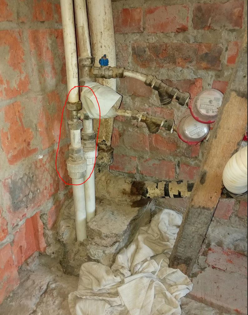

denis.ru.tem, простите за мой французский, но какое безмозглое существо вкорячило вот это:
на стояк ГВС? Мало того, что любая подвижка стояка стянет трубу с фитингов, так еще и есть шанс получить промытый (треснувший) тройник. С потопом во весь подъезд. Плохо, конечно, что на соседей плевать (заузив им стояк), но ведь есть еще и шанс самим в кипятке утонуть...

AKI, Квартира недавно куплена и судя по тому что отключения стояков производятся с предварительным и последующим осмотром работника Ук (проверенно лично), то это сделано непосредственно самой ук или с дозволения ук. Что предлагаете делать?

Хоть чуток обезопасить себя и свою семью. Установить на полипропилен (нижняя часть стояка) тройник (полипропиленовый). В него сверху впаять переход на резьбу. В которую вкрутить фитинг под пресс по диаметру стояка сверху (25?). Это минимум. Максимум - разобраться почему стояк собран из г-на и палок и привести его в соответствие с проектом дома.
