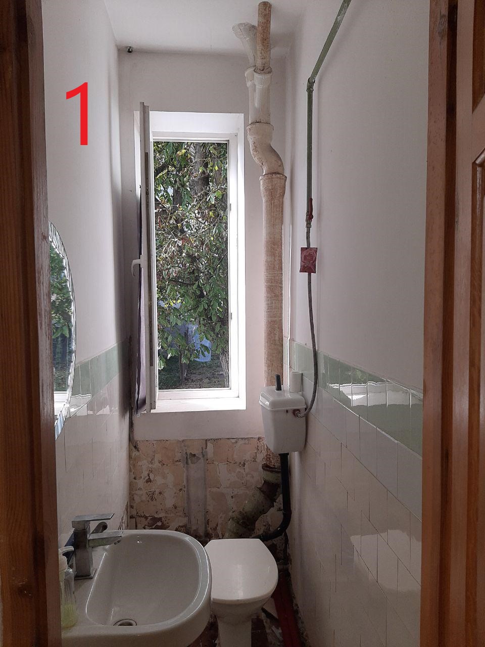

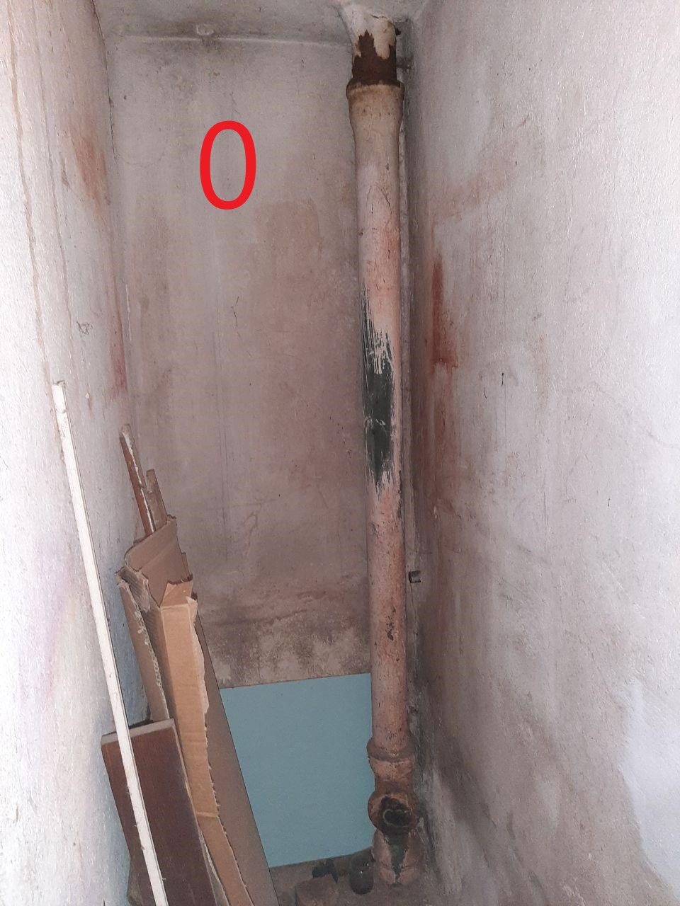

Планирую ремонт с заменой полного стояка. На 1-м этаже с переносом туалета под окно и коробом в правом углу. В коробе нужно провести водоснабжение,отопление(2 труб) и сам стояк. Обращался к специалистам,посчитали дорого,прийдется самому. Посоветуйте программу для сборки конструктора.

akliiiim, смещение оси = дополнительный шум при сливе с верхних этажей.

Mazayac, ну там счас картина не лучше,хочется эстетики) даже под 45° будет шумно?(она будет в изоляции и в коробе) И ещё такой вопрос чем потом восстановить перекрытие? Снизу фанеру прикрутить и сверху стяжку лить?

akliiiim, учитывая всего 1 этаж сверху, наверное терпимо. Но битумной шумкой я бы замотал не только трубу, но и эти 45-градусные отводы. Перекрытие: на трубу надеть вспененную изоляцию (обеспечит и акустическую развязку, и свободные температурные деформации), фанеру вырезать по размеру и прикрутить, сетку армировочную стальную приладить и залить по-возможности в два приёма (первый тонкий для герметичного "поддона", второй уже доверху). Может быть и с одним заходом повезёт, но если под конец заливки ухнет/начнёт протекать вниз - будет обидно.
