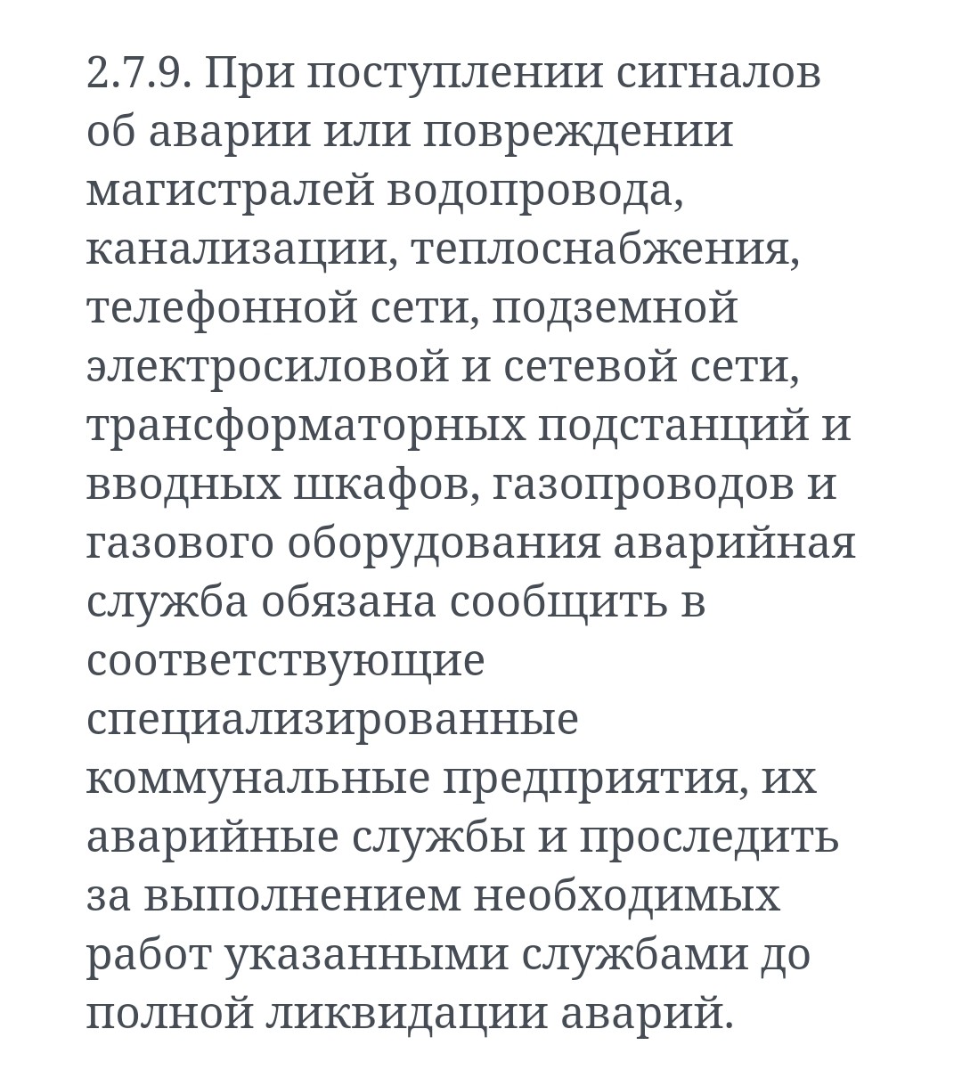

07.10.2020 в 00:38:02
Салым написал: У нас частный дом.Система канализации уходит в приемный колодец центральной канализации.когда в колодце уровень поднимается выше нашей трубы,в доме булькает в унитазе,и в раковинах,(вода толкает воздух в дом)естественно запах,.Подскажите есть решение такой проблемы и какое?
Салым, - обращайтесь в Аварийную Службу. В уличном колодце не должен подниматься уровень стоков выше вашей врезки в него. Причина в зарастании (заиливании) трасс канализационного уличного коллектора. Как добросовестный плательщик коммунальных услуг, вы должны получать эти услуги от Поставщика соответствующего Нормативам качества и ответственность за это несёт Упр.Компании , куда вы ежемесячно платите деньги. Данные правила и нормы, описывающие порядок технической эксплуатации жилищного фонда, утверждены постановлением Госстроя РФ №170 от 27 сентября 2003 года.
