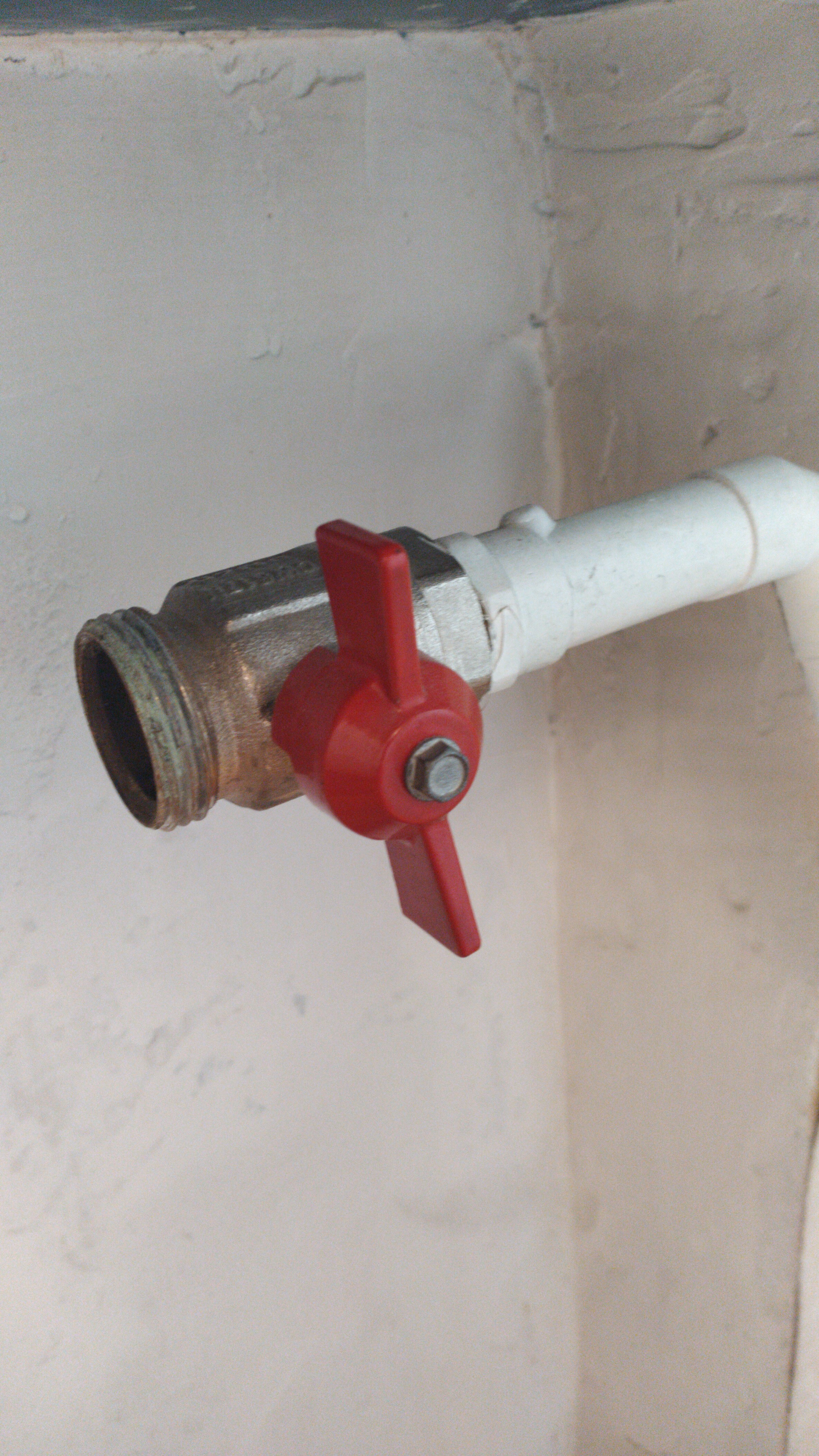

Здравствуйте,форумчане. По глупости выкинул американки от крана itap,установленный на отоплении. Кран заменить проблематично. Что посоветуете,подбирать американку под этот кран или накрутить муфту переход? Терморегулятор после крана будет иметь американку.

varian написал: ,подбирать американку под этот кран
Да.

касимов, Спасибо за ответ ,т.е. накрутить на кран муфту-переходник 1 ВН на 3/4НР не лучший вариант?

varian написал: Кран заменить проблематично. Что посоветуете
  1. Заменить кран.
  2. Купить такой же кран и взять с него американку (будет запасной кран, если понадобиться замена).
varian написал: накрутить на кран муфту-переходник 1 ВН на 3/4НР не лучший вариант?
Тонкая стенка для уплотнения по резьбе вообщем-то не предназначена, может и отломиться. Острый край будет прорезать плоскую прокладку обычной американки с плоским уплотнением.
varian написал: Терморегулятор после крана будет иметь американку.
Это хорошо, удобно откручивать терморегулятор, если засориться - открутил две гайки и можно чистить.
