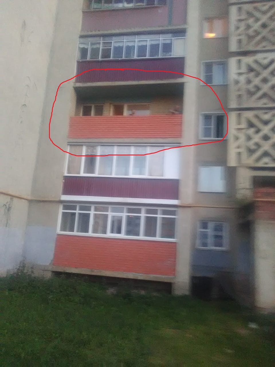

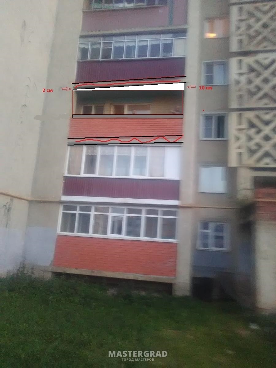

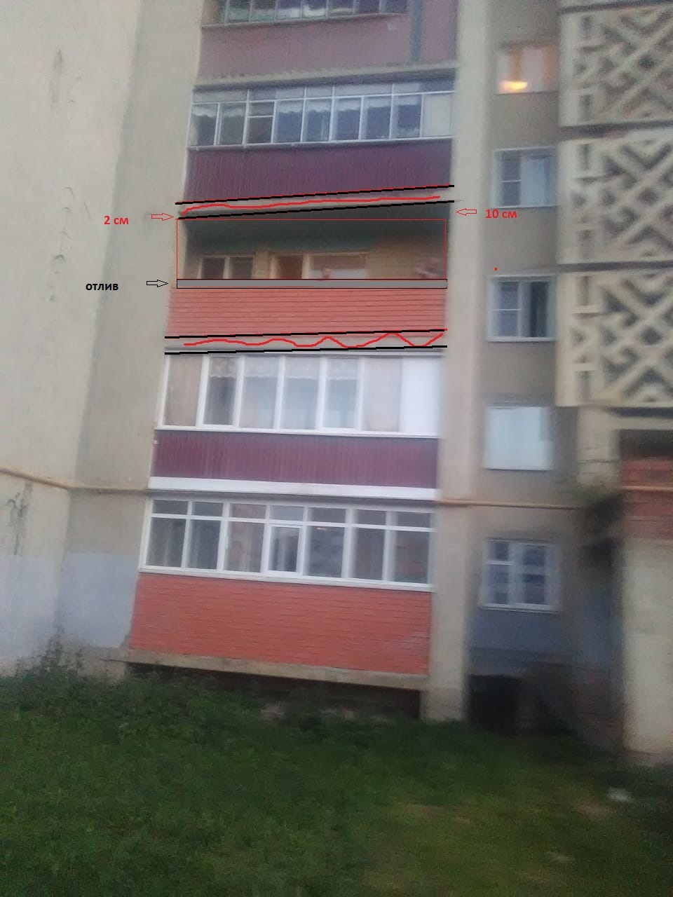

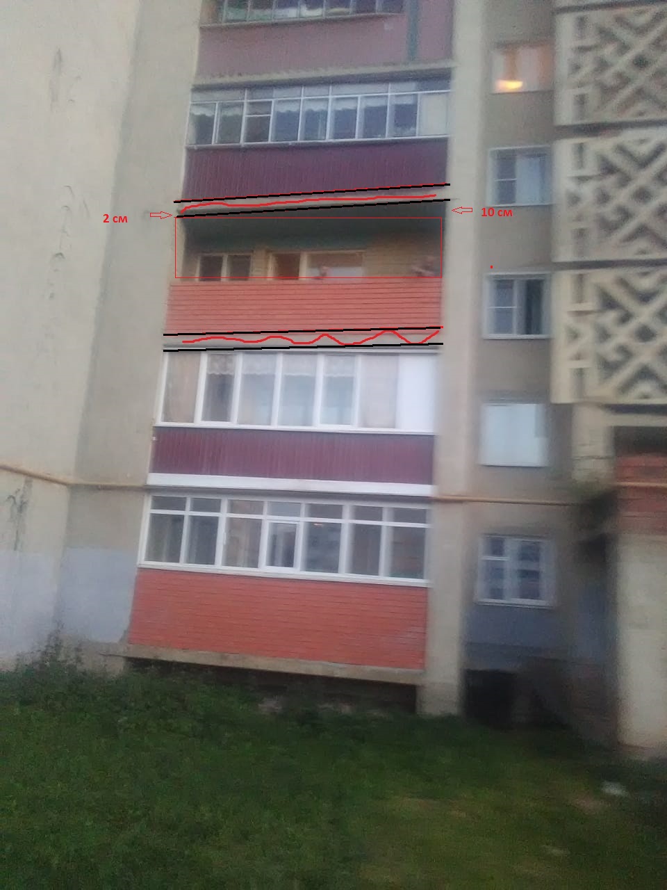

Добрый вечер. Имеется лоджия 6м, длина парапета и остекления – 5,34м, плиты перекрытия 22см пустотные, парапет – облицовочный кирпич (фото №1) Остекление будет – двойной стеклопакет, рама 70 мм, по высоте окно будет где-то 1,5м Наклон плит перекрытия симметричный: верхняя – 8см, нижняя – 5см Когда установим окно – шов наверху будет 2см слева и 10 справа (фото №2) По стандарту предлагают: верхний отлив к плите и раме крепить, полость запенить и стиз-а замазать. Но я пример такой работы видел и не очень он. Этот шов ну очень выделяется.
  1. Подскажите как обыграть данную ситуацию, чтобы было симпатично? Это основной вопрос
  2. Перед кирпичной кладкой не выровняли основание, а просто положили как есть, в итоге парапет имеет наклон как и нижняя плита 5 см и при монтаже нижнего отлива будет нарушена симметрия относительно шва кладки (фото №3) Как в этом случае тоже попытаться сделать красиво? Рассказывайте, кто какой опыт имел и как лучше сделать? Интересует именно вид с улицы, внутри все закроется.

верх парапета в уровне?

чтобы не мучится с отделкой, я бы раму трапецевидной делал. а всё таки, что там именно гуляет так?неужели плиты?или парапеты так выложены?

Плиты такие, я же писал, а парапет выложили без выравнивания основания. Дом кирпичный 86г. Там все плиты такие.

dizelO, Плиты такие, я же писал, а парапет выложили без выравнивания основания т.е. у него наклон как у нижней пллиты - 5см. Дом кирпичный 86г. Там все плиты такие. На счет трапеции не понял, что можно заказать окно с одной стороны высотой 150см с другой 160? Но окно уже в любом случае заказано прямоугольное

denis.ru.tem написал: Интересует именно вид с улицы, внутри все закроется.
Либо закрыть с улицы тоже (например козырьком, чтобы было меньше видно, что окна перекошены относительно верхнего перекрытия), либо забить на вид с улицы, т.е. лишь бы внутри вас всё устраивало.

ADM05, Вот так будет смотреться верхний шов. Он будет над вехним отливом, но таким образом его будет очень хорошо видно.

denis.ru.tem, заказать добор наверх и так его распилить под углом

dizelO, это еще ущербней будет смотреться

Есть идея сделать как на первом этаже - по типу (обведено желтым)
Т.е. монтируем верх стандартно, а потом белой полоской металла закрываем полностью верхнюю плиту, щель и низ этой полоски будет упираться в верхний отлив. Не знаю по факту получится ли нормально сделать...

denis.ru.tem, чем? тем что не нужно будет херню городить с какими то нащельниками?Вы вообще поняли о чем я ?
