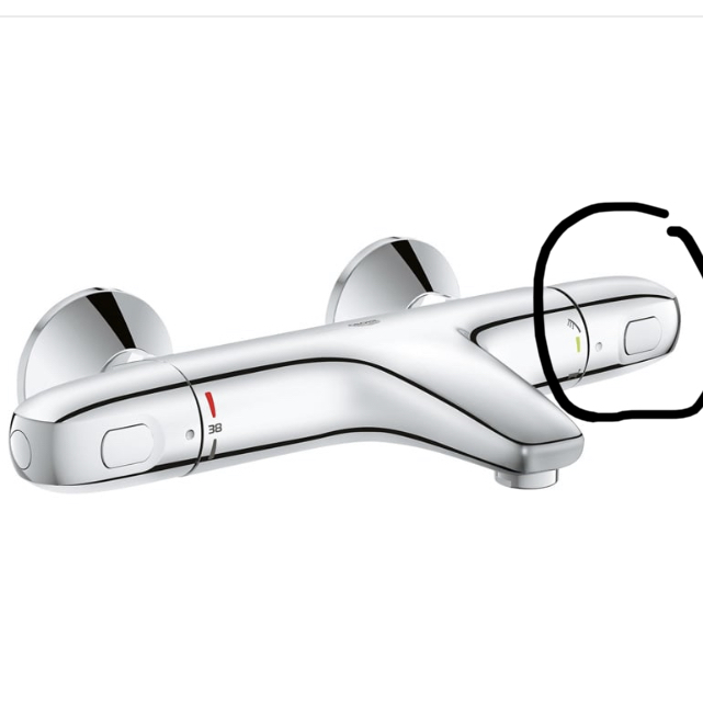

Приветствую. История такова - поставил месяцев 5 назад термостатический сабж, думал буду радоваться крутой технике и забуду, как приходилось регулировать температуру постоянно и вообще будет шикарно. Всё бы так, кроме одного НО - напор душа слабоват через него. В ванну с излива фигачит так, что аж завидки берут, а вот на душ - хило. Шланг и лейка старые (HG какой-то комплект), на прошлом обычном смесителе проблем не было, нормально давило, так что отпадает, как причина. Снял ручку, думал, может евроэкономия воды туда ещё какой-то ограничитель помимо эко-кнопки поставило, поставил ручку в другом положении - всё равно максималка та же. Идей больше нет. Как по мне - ситуация ненормальная. Почитал отзывы - вроде никто не жалуется. Но куда копать? Не знаком с устройством аквадиммера, может там какая засада быть? Или тупо брак и где-то заужен проход в душевом тракте...

Кнопку на правой крутилке нажимали? GROHE EcoButton (встроенная кнопка с функцией экономии воды для душа)
