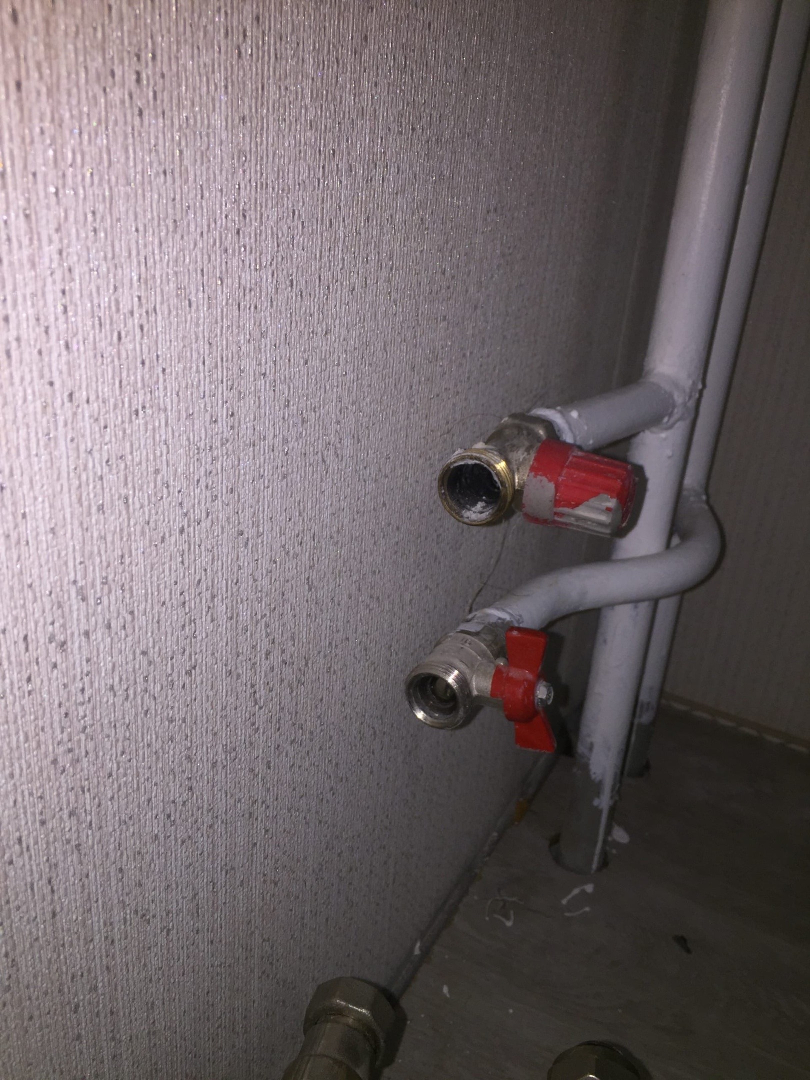

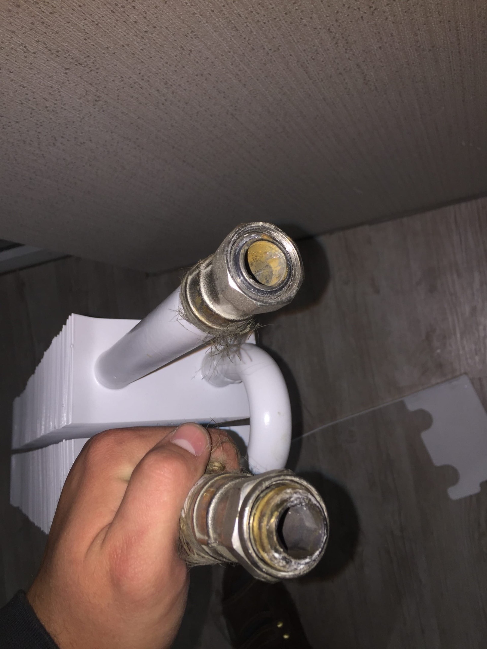

Здравствуйте! Хотелось бы спросить у опытных мастеров, как правильно ставить батареи отопления как на фото? Квартиру купили в новостройке уже с ними, снимали строители. Там прокладка есть с одной стороны. Нужно ли чем то подматывать резьбу? Или же просто непросто прикрутить да и все?

Romansap, Это соединение "американка". Ни в коем случае на неё ничего не подматывается. Гайка на первом фото, просто-напросто накручивается на резьбу крана.

Но всё равно, лучше пригласите сантехника. Судя по вашему вопросу вы не в курсе некоторых элементарных вещей, а подключение радиатора к системе работа ответственная...

Romansap, На нижней у вас посеяна прокладка, резиновое колечко. Потечёт без него.

Hitgher, вот это и вызвало вопросы, три радиатора, ни на одном нету

Romansap написал: Если вы такой умный, можете поделиться элементарными вещами, про которые я не в курсе.
Даже более того. Я гораздо более опытный в этом плане, и не смогу с вами поделиться прям сейчас 20 летним стажем работы... Поэтому просто вызовите сантехника, или хотя-бы знакомого с элементарными знаниями- зачем нужны два ключа при подключении радиатора... :confused: Вы ведь не хотите вызывать аварийку для отключения отопления и переварки стояка?
пысы -
Hitgher написал: На нижней у вас посеяна прокладка, резиновое колечко. Потечёт без него.
точно. я и не заметил сразу.
