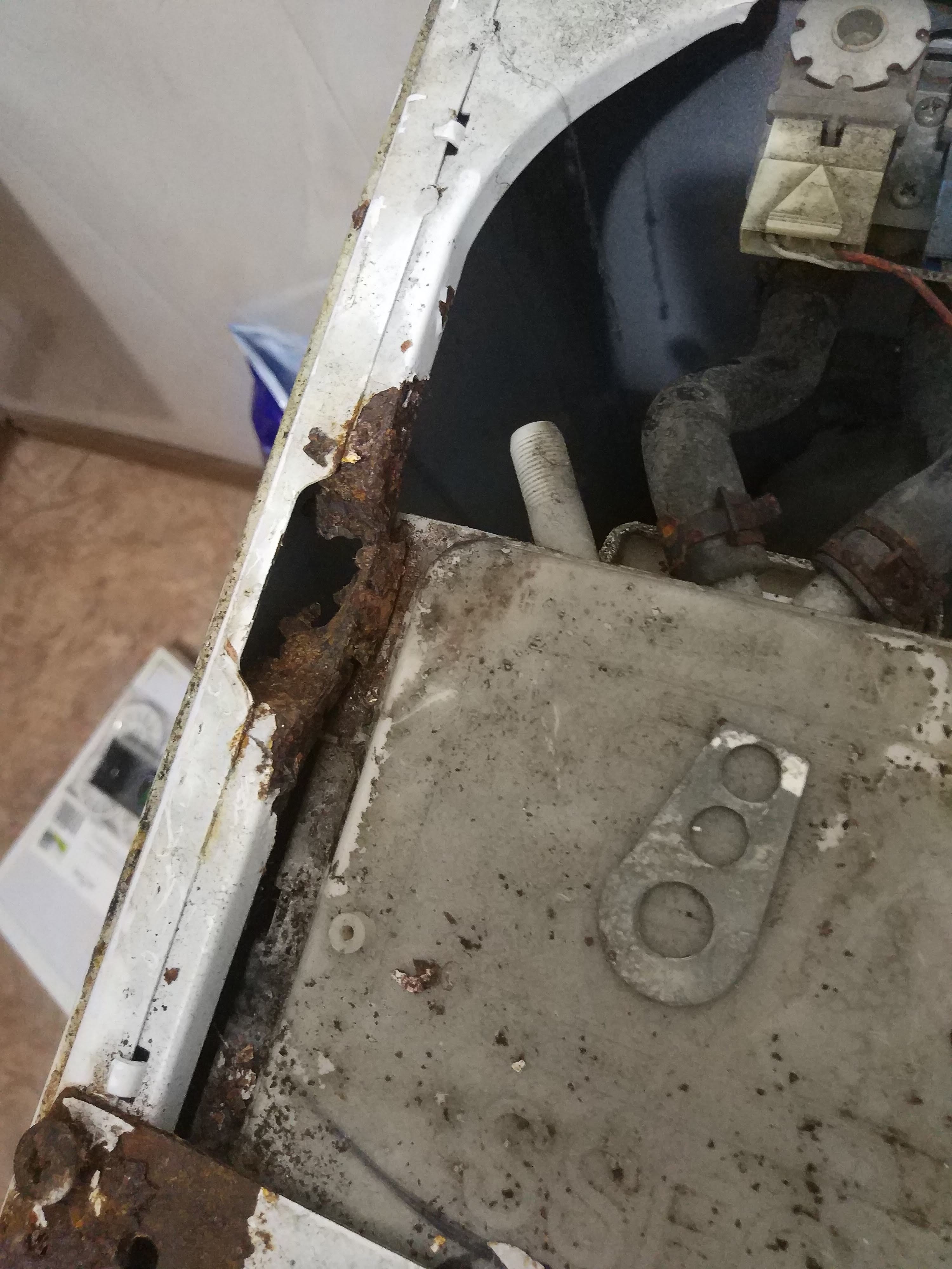

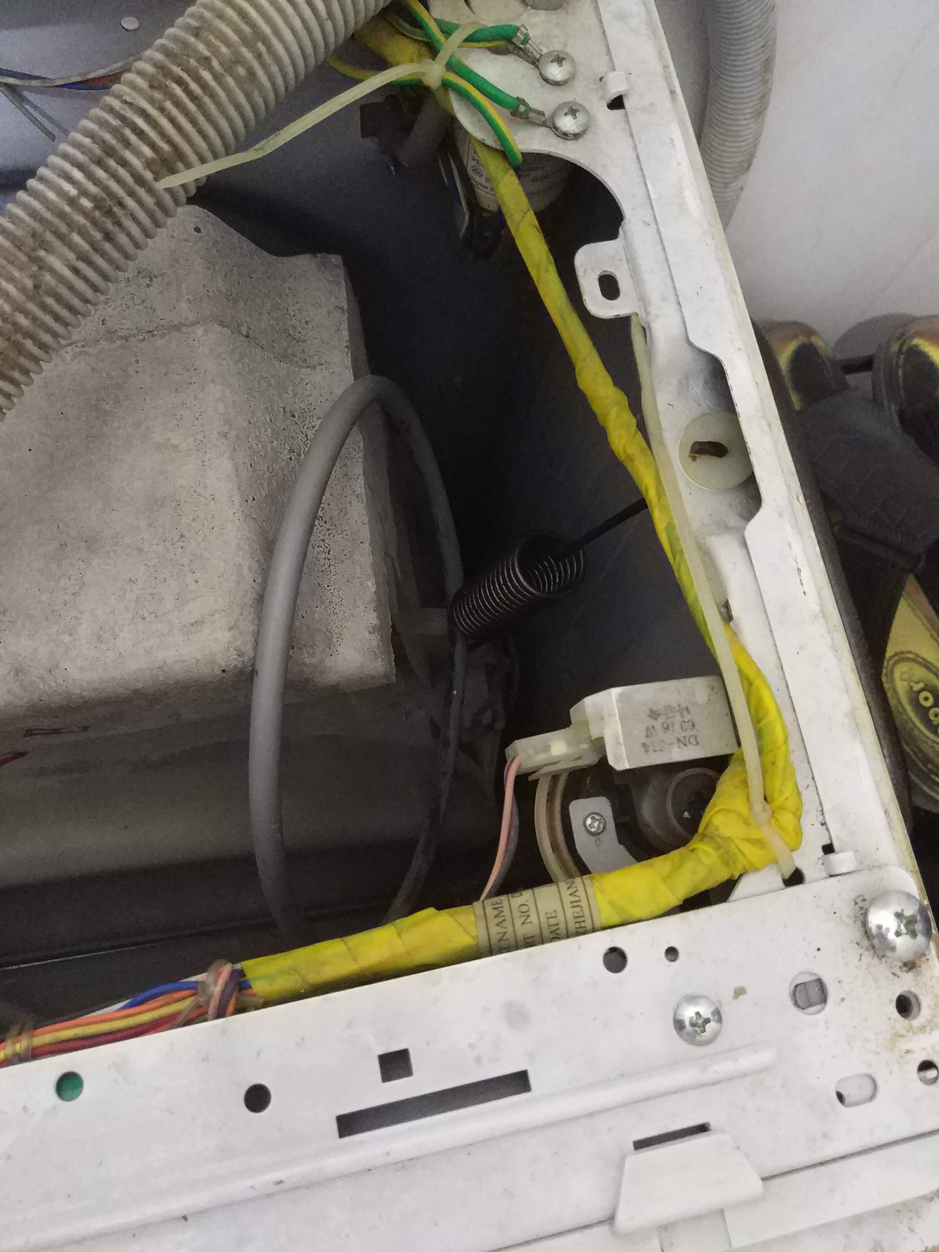

Сгнила проушина корпуса, куда вставляется пружина. Есть ли возможность восстановить?

Вырезать полосу из миллиметровой стали, изогнуть как на исходнике, это гнильë вырезать, а пластину на заклëпки к живому металлу. Заклëпки диам.2 по три штуки с каждой стороны.

щель потом засиликоньте, чтобы вода туда не поступала
