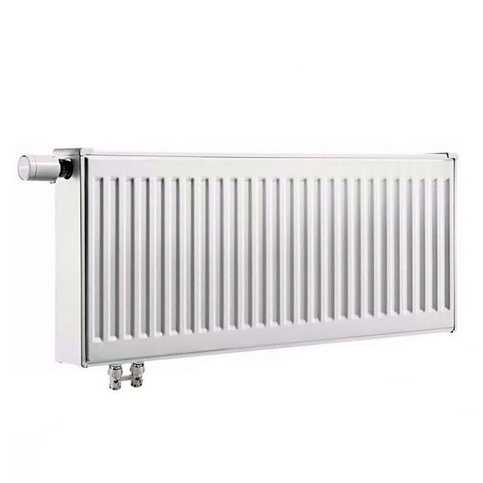

Добрый день!
Имеем наружную стену дома длиной 460, в ней окно от пола до потолка шириной 345. Думаю куда поставить радиатор/конвектор, напольный перед окном или настенный по бокам на одну-две стены.... Про напольные начитался всяких ужасов плюс встроенный не подойдет так что все равно будет выступать на 20 см... Настенный вариант мне нравится больше, но боюсь, не будет ли зимой запотевать окно. Что скажут уважаемые гуру?

евгений78, помещение 26 метров, чтобы получить нужную мощность конвектор получается глубокий. Если мои расчеты верны, то необходима мощность порядка 2500вт. ставить конвектор с вентилятором желания нету, и шум и сломается он рано или поздно... а без вентилятора нужен вот такой монстр (https://www.kzto.ru/briz-380x120x2700-2to)
стяжка по проекту сантиметров 5. В принципе сбоку меня полностью устроит (это еще и гораздо дешевле) главное чтобы не получить побочные эффекты :-)

Konst, ставить перед окном на пол панельник, никаких встроек безвентиляторных.

Mazayac, если сбоку радиатор или конвектор, то с окнами беда будет?
Панельник вы имеете в виду что-то типа этого: https://www.kzto.ru/elegant-110x250x700-1to ?

Konst написал: Mazayac, если сбоку радиатор или конвектор, то с окнами беда будет?
Konst, от окна будет холодом тянуть без тепловой завесы от радиатора. Панельный радиатор:
Чем хорош - может быть очень низким (практически не перекрывает световой проём) и одновременно очень широким (перекрывает всю ширину окна).
