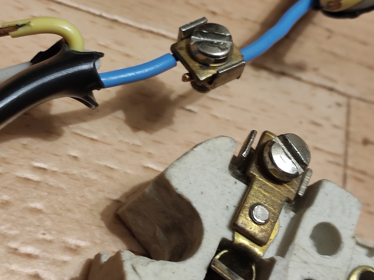

Привет всем) Вероятно уже обсуждалось подобное, но время не терпит ожидания. Ситуация в общем пустяковая, но есть нюансы.
Недавно перестала работать одна из розеток. При вскрытии обнаружилось оплавление проводов. Длина проводов не позволяет комфортно зачистить и обрезать для коннекта с розеткой. Решили удлиннить, но под рукой оказались лишь клемма Wago 224-111. После подключения выяснилось, что данная клемма предназначена для светильников. Чем чревато такое подключение?
В наличии есть еще клемма Wago 221-412, может лучше с помощью их нарастить алюминий с алюминием?

Nouik написал: При вскрытии обнаружилось оплавление проводов
Какой номинал автомата на эту группу?

AlexeyL, Что касательно оплавления, думаю причина ясна. На один кабель было подрублено аж 4 розетки (2 двойные 2 одинарные).
При этом потребители: 1 тв, 1 холодильник, вай фай роутер, сетевой фильтр на шесть постов в который на постоянке сидят адаптер для ноута, настольная лампа. Когда начали делать ремонт, я отключил кабель от которого питалась розетка от холодильника, который питался от этой розетки. Вроде как чуть улучшил ситуацию, но вчера подключил пылесос и розетка перестала работать (которая подключена шлейфом к основной розетке).
В общем так,есть один кабель на группу, который питает двойную розетку, от этой двойной розетки идет шлейф сквозь стену для подключения двойной розетки в другой комнате, от той розетки идет обратно шлейф в первую комнату для питания одинарной розетки. Что касательно автомата, завтра будет возможность глянуть, но полагая,что на 16 Ампер.
Мне сейчас наиболее важно узнать про клеммы) Не критично ли такое наращивание (клеммой для светильников Wago 224-111) для питания одной розетки? И можно ли использовать клеммы ваго предназначенные для меди при наращивании алюминия с алюминием?

Для алюминия с пастой есть клеммники. Но лучше прессом обжать. Еще лучше новую линию проложить

mpmaks90, так и присоединенные клеммы ваго для светильников тоже с пастой) Ничего критичного, что временно нарастил кабель для розетки такой клеммой?

Nouik написал: можно ли использовать клеммы ваго предназначенные для меди при наращивании алюминия с алюминием?
можно, но не нужно паяйте алюминий и будет все норм

Nouik написал: mpmaks90, так и присоединенные клеммы ваго для светильников тоже с пастой) Ничего критичного, что временно нарастил кабель для розетки такой клеммой?
Nouik, Раз в неделю поглядывайте .
:) И надеюсь ремонт со сменой проводки на медь ?

Nouik написал: Ничего критичного, что временно нарастил кабель для розетки такой клеммой?
если ничего мощного включать не будете то норм, если будете то отгорит всё равно, может валяется у Вас какая старая розетка или выключатель, откусите от неё клемму и ей соедините хорошенько затянув и заизолируйте

юра Т, Надо чтобы там гровер присутствовал - обязательно .
