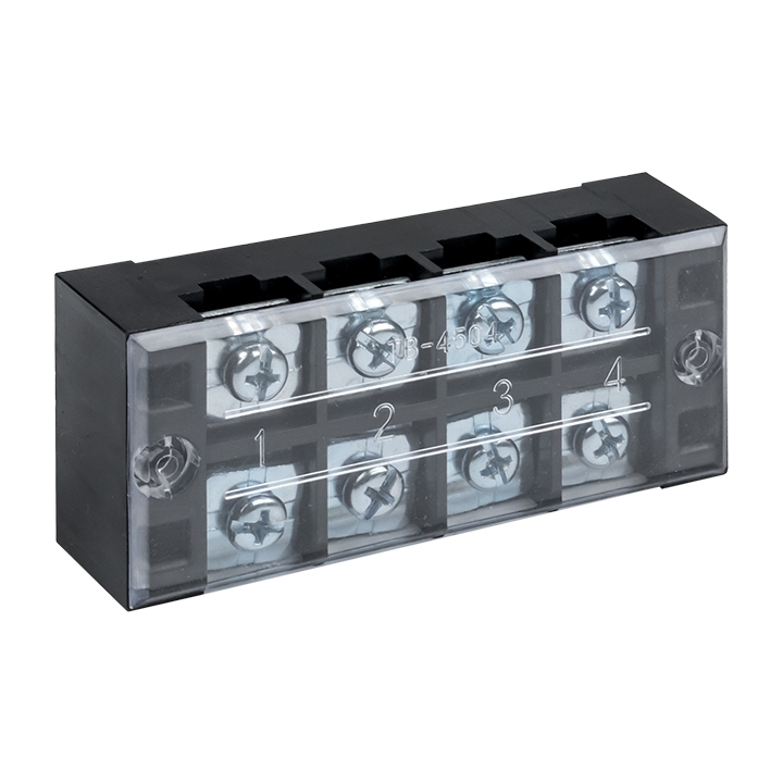

Для такой цели все шикарно. :) Может и устаревшие, но свое дело знают. Поддерживают и медь и алюминий, жилы фиксируют очень хорошо, если при затяжке клемму держать пассатижами, так же компактны как и клеммы от розетки на фото юра Т. Обязательно версия с арочной шайбой, иначе точно не будет ничего шикарного.

bnmuyt написал: так же компактны
Вы имеете в виду что их надо разобрать? так то они не очень компактны, да и на разобранной провод вбок выскочить может, и делают их из непонятных материалов зачастую, и их ещё и купить надо...

юра Т написал: Вы имеете в виду что их надо разобрать? так то они не очень компактны
Не только разобрать (просто вынуть из пластика), но еще и распилить на две части, чтобы было совсем компактно. А без разборки, конечно, не компактно, даже розетка не поместится. :)
юра Т написал: да и на разобранной провод вбок выскочить может
Именно поэтому только версия с арочной шайбой, которая прижимает жилы внутрь, к винту. С простой круглой шайбой, естественно, не подойдет.
юра Т написал: и делают их из непонятных материалов зачастую
Вот это не знаю. Я покупал несколько раз и 24 и 26, пока все норм.

Идея с терминалами неплохая кстати. Закрепить на дне подрозетника нечто типа такого:
Завести туда обрубки люминия, а от него уже подключить розетки или приборы.
