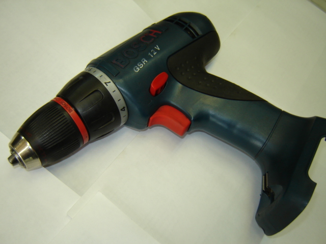

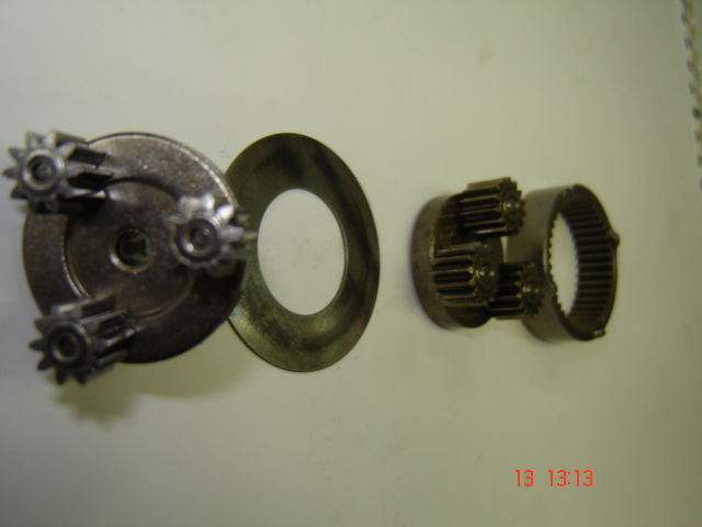

n-p-n написал : Откуда в более мощном шуруповёрте большее количество шестерён?
Оттуда...

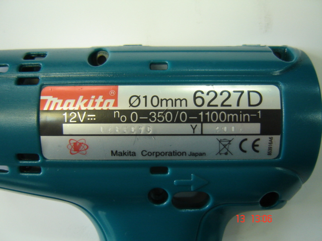

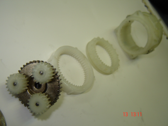

builder написал : Сообщение от n-p-n Откуда в более мощном шуруповёрте большее количество шестерён?
Сравните с Лок Тором....

2builder так. Разговор начинался с BOSCH GSR 12 V или BOSCH GSR 12 VE-2 Но всё таки, не настаивая на своём прошу: прокомментируйте свои фотографии. Потому что в соответствии с ником я «ближе к проводкам» :) Каковы (в нулевом приближении) сравнительные характеристики изображЕнных редукторов? :)
