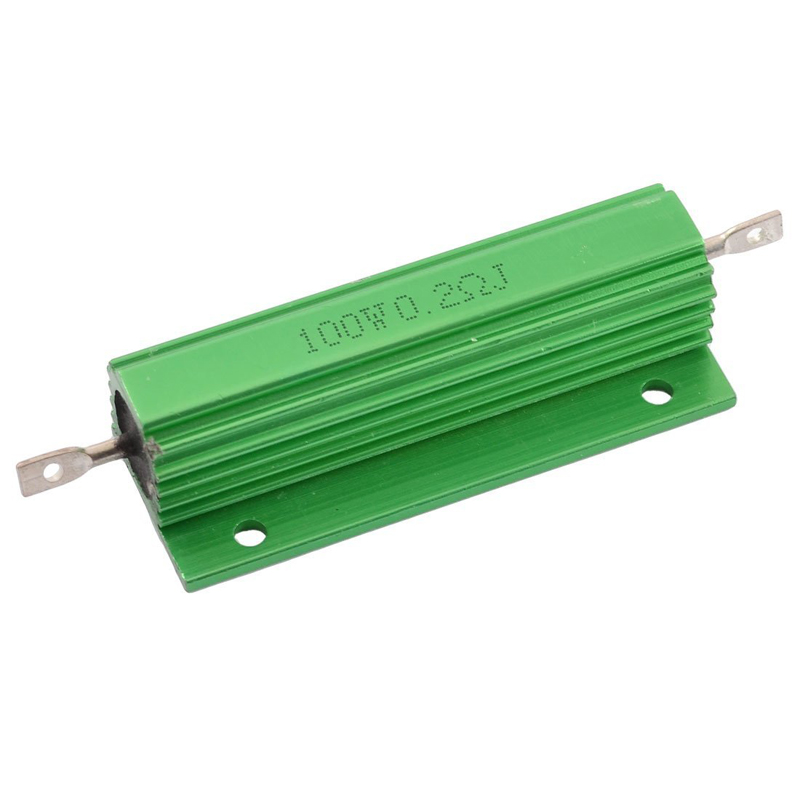

Величина ограничительного резистора (Uген-Uакк)/50 = R Ом Мощность ограничительного резистора (Uген-Uакк)•50 = P Ватт
U ген напряжение с генератора U акк напряжение аккумулятора
Киньте ссылку пожалуйста, можно на алиекспресс.
держи кидаю

Aтос написал: Величина ограничительного резистора (Uген-Uакк)/50 = R Ом Мощность ограничительного резистора (Uген-Uакк)•50 = P Ватт
держи кидаю
Aтос, Оно же в кипятильник превратится при зарядке. Нет?
И потом в сети будет ещё и стартовая АКБ автомобиля, которая выдает в пике больше 600а. Тут надо что-то с мозгами.
Вам виднее ;)
Всё зависит от разницы напряжений и надо учесть что эта разница уменьшается по мере заряда

kamikadze69 написал: Оно же в кипятильник превратится при зарядке. Нет?
вместо этого резистора лучше взять кусок железной проволоки, ну так на вскидку мм 3 диаметром, у стали высокий ТКС, он ещё и немного ток стабилизировать будет (при нагреве железа сопротивление увеличится до 3-5 раз, медный провод тоже процентов на 40 может сопротивление увеличить, дальше перегрев изоляции) но сдаётся мне что с куском КГшки 2х4, метров 3-5, ничего больше и не понадобится, надо пробовать
