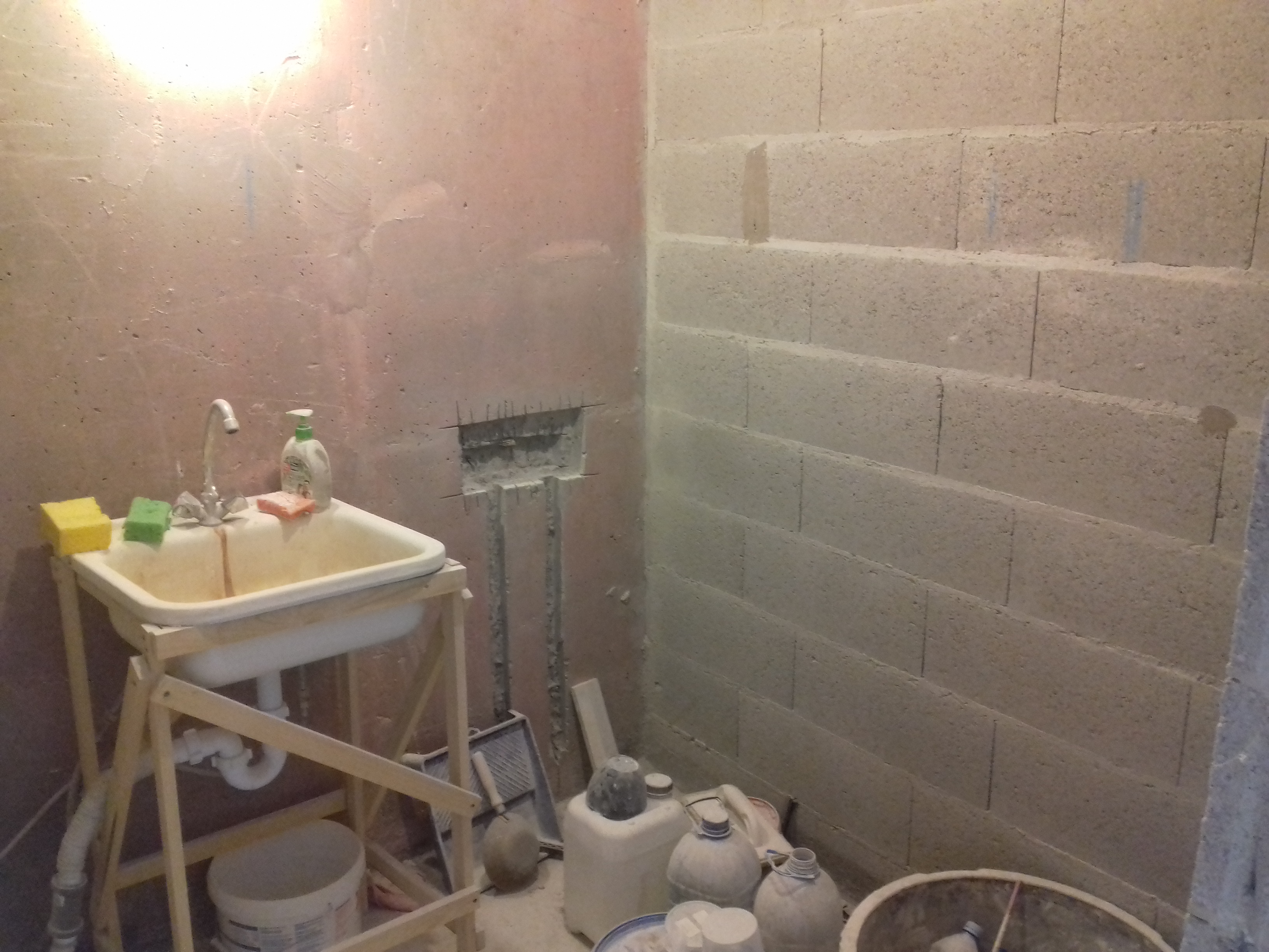

Вот в ванной, мне не нравится как он сделал, А его ответ "мне пофиг" Дальше что ? Судебная строительная экспертиза? Ваши предложения?

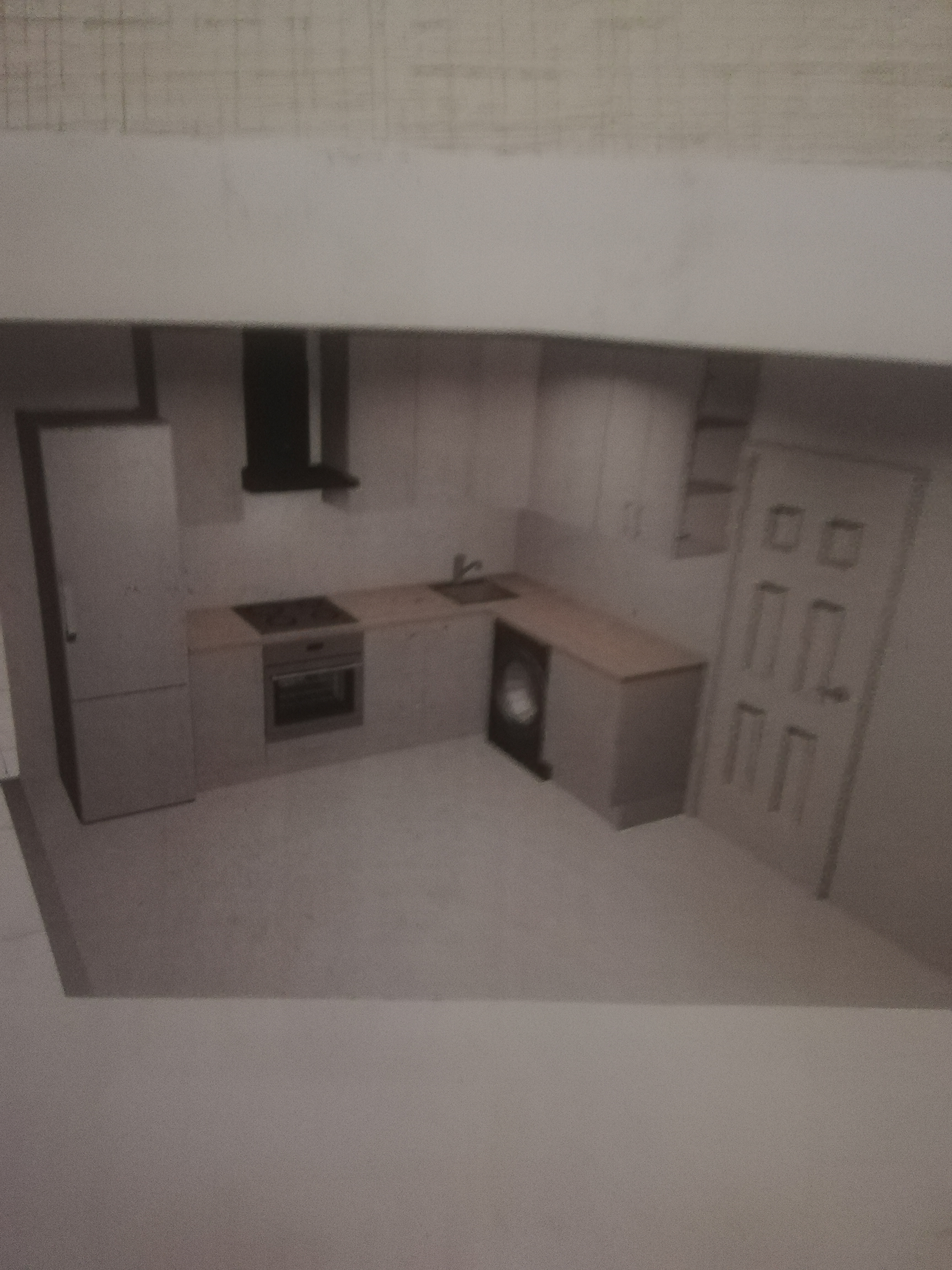

Maikee написал: Ихначально быд вот такой непростой проект из Леруа, где на боковой стене после мойки располагается стиралк, а затем посудомойка. Дпл мастеруампроект, и они понаднлал трубы и розетки в шкафу.
Ну допустимзаднюю стенку кухни я не буду ставить. Допустим выпилю отверстия под розетки. Но мне непонятно как ьыть с канализацией Она же мешает установке ящиков? Выпиливать почти всю стенку думаю бесполезно все развалится. Есть ли выход из сложной ситуации?
Maikee, у кухонщиков вам бы спросить по проекту...если справа нижние шкафы обычной глубины-60см,а шкаф с раковиной возьмём 90см шириной,то центральная ось на 45см пройдет,допустим раковина ширина 50см,то есть от центра это 25см...45-25=20см от стены начало раковины и окончание 70см от стены...как вы раковиной пользоваться собрались?или хотя бы размеры гарнитура укажите...

FARAON7575, извините не понял . шкаф 100. Мойка кажется 40, но это не важно. она не будет по центру , там даже дверка 40 см. Раковина смещена влево, и это так практически у всех производителей, которых я видел. Она никогда не бывает по центру в угловом шкафу.

Maikee, мелом на полу нарисуйте положение своих шкафов и раковины в соответствии с размерами вашего проекта и прикиньте насколько это вам удобно...на вашем плане из Леруа невидно тонкостей которые вы указали,а смотрится как я запостил;и почему вы себя ограничиваете и привязываетесь к неким производителям?вам и частники и салоны изготовят как ваша душа пожелает и как вам удобно...не знаю почему,но смотрю на ваш проект,на ваши канашку с водорозетками-как будто в прошлое вернулся или далеко за МКАД уехал,и не в мегаполис...но всяко думаю, и трубы удобнее можно сделать и гарнитур комфортный в использовании-имхо

Maikee написал: Вот в ванной, мне не нравится как он сделал, А его ответ "мне пофиг" Дальше что ? Судебная строительная экспертиза? Ваши предложения?
Maikee, ваше стремление разобраться как правильно хорошее. И тут уже предложили варианты по исправлению косяков. Надо просто начать делать. И немного разобрать сделанное с ошибками. Ваша ошибка в том, что вы исправления хотите налепить поверх существующих косяков. Это может быть оправдано на завершающих этапах ремонта. У вас можно сказать ремонт еще не начинался. То что сделано - неудачная примерка. Вот смотрите, сначала собирался ванную ставить, в первые дни ремонта, пока соседей не было в новострое, подготовил стену под смеситель.
Потом передумал и решил ставить душевую кабинку. Вы бы до сих пор, наверное, вокруг этой штробы в раздумиях ходили, и еще не приступив, думали, как трубы к кабинке вести, чем подключать, как шланги удлиннять... я уже моюсь в ней.

Maikee, в моем примере куча ошибок новичка, на которые мне справедливо укажут: стенка изнасилована неподходящим инструментом, перерезана арматура, положение смесителя для абстрактной ванной на глазок и без учета раскладки плитки, грунтовка до окончания пыльных работ... Повод грустно сесть на пол и водить палочкой по пыли...

29.10.2020 в 09:24:24
