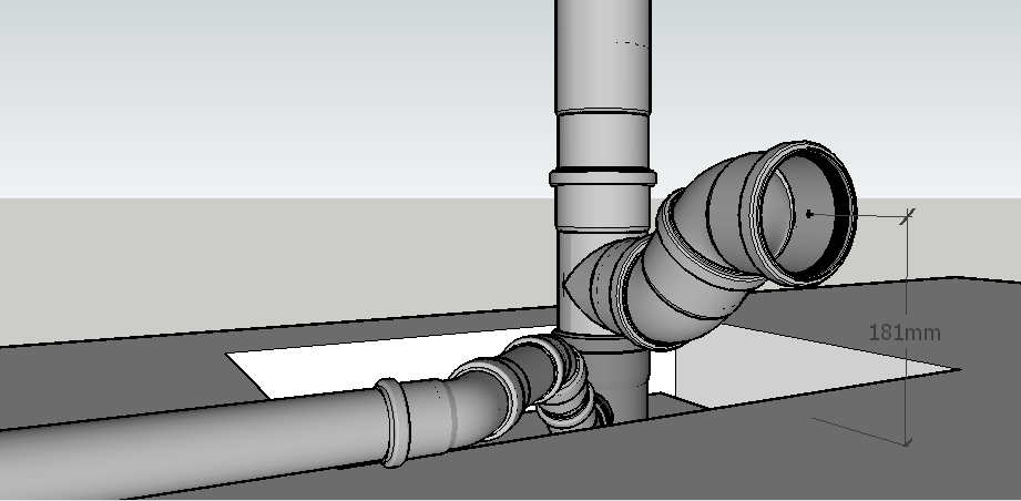

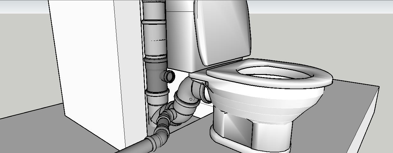

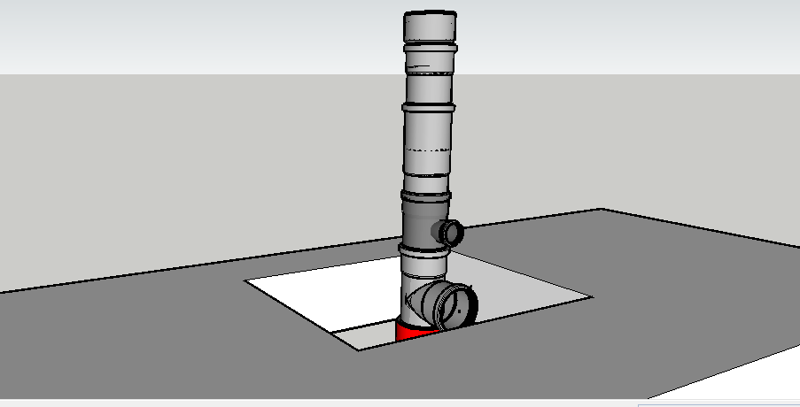

Здравствуйте! Имеется кирпичная Хрущёвка 65 года. Добрался до сантехники, хочу понять, как правильно сделать канализацию. Сейчас установлен косой тройник для туалета, в него вставлен типа удлинитель с отводом на умывальники и ванну. Стояк чугунная треснутый, его уже ремонтировали, раструб тройника тоже треснутый. Доб обслуживает ЖЭС, менять будут бесплатно (я так думаю) участок стояка и тройник, скорее всего на пластик. 1) Вопрос в том, какой тройник ставить на стояк, с косым отводом на туалет или прямым? 2) Где делать отвод на раковины и ванную, в самом тройнике, или как то по другому? Фотки прикрепил. Спасибо!

Songo, зависит от того, какая стоит задача-одно дело просто заменить тройник и поставить старай унитаз на прежнее место, совсем другое когда унитаз под замену и расстановка может измениться.

надо бы определиться, для выбора лучшей схемы. Если пока не получается, то универсальным будет вариант чугунный раструб, манжета, прямой тройник 110-110-110, прямой тройник 110-50-110, компенсатор, труба, переход на чугун с манжетой. С большой долей вероятности, с такого старта получится воткнуть хоть инсталляцию, хоть унитаз. Главное, чтобы он был с прямым выпуском.
Неплохо бы знать-на сколько верх чугунного раструба ниже уровня чистового пола. И где умывальник, стиралка, мойка и чего там ещё... Какие желания по подведению к ним канализации-короба, штробы... тогда можно предметнее рассуждать

Inter написал: Если пока не получается, то универсальным будет вариант чугунный раструб, манжета, прямой тройник 110-110-110, прямой тройник 110-50-110, компенсатор, труба, переход на чугун с манжетой. С большой долей вероятности, с такого старта получится воткнуть хоть инсталляцию, хоть унитаз. Главное, чтобы он был с прямым выпуском.
А для чего нужен отвод на 50 выше тройника на 100? Если для умывальников, то как ванну к нему подключать?

Songo написал: А для чего нужен отвод на 50 выше тройника на 100? Если для умывальников, то как ванну к нему подключать?
это один и нескольких вариантов-туда действительно, в случае необходимости, можно подключить умывальник, стиралку. Но в первую очередь, он нужен для возможности маневра после получения всех данных. Возможно, что он опустится вниз, может даже сразу стоит это сделать
Изобразите план с размерами, будет веселее... А этаж случайно не последний?
