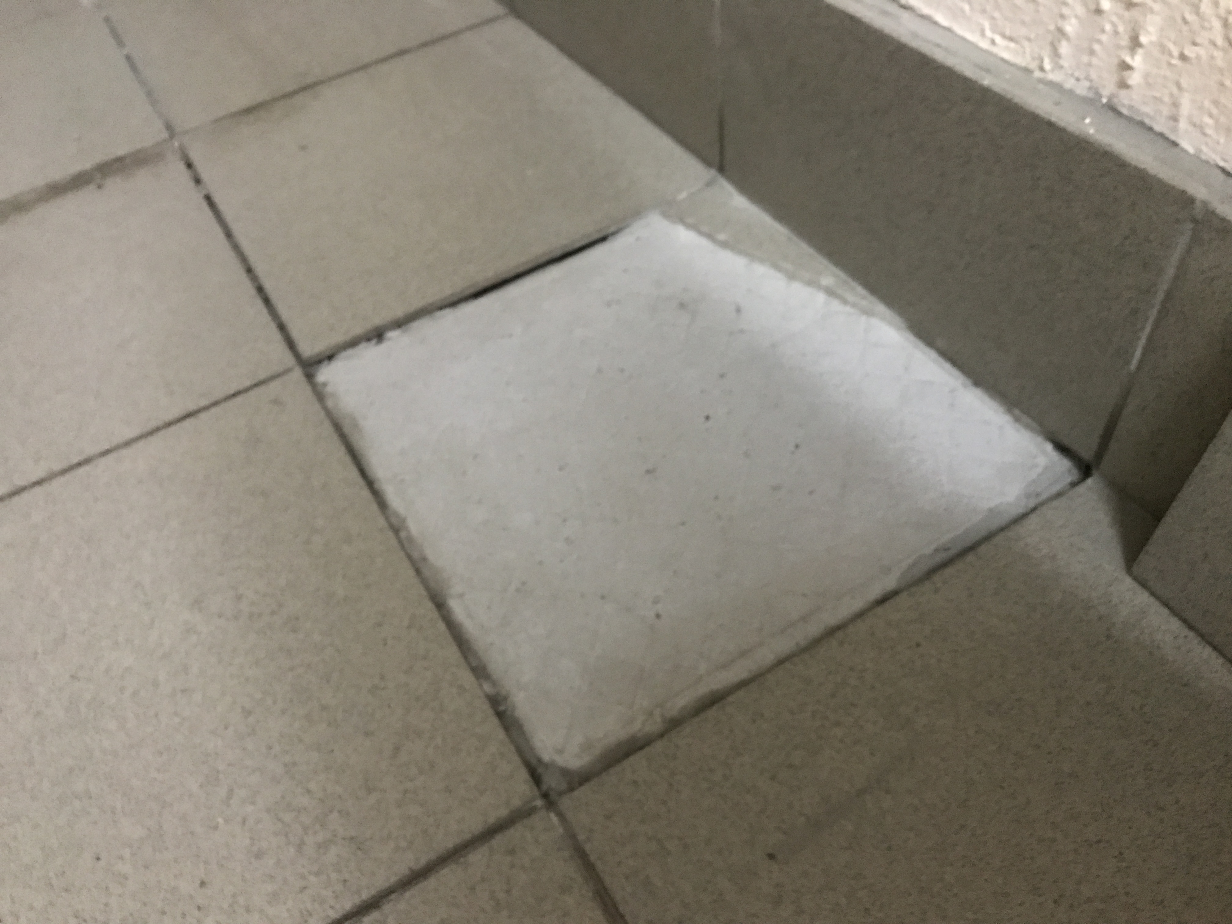

Добрый день!
Год назад подрядная организация укладывала в подъездах напольную плитку :Керамогранит Unitile Грес серый 300x300x8 мм. Клей, что использовался : КРЕПС "Усиленный" – клей для керамической, клинкерной и керамогранитной плитки, плитки из искусственного камня.

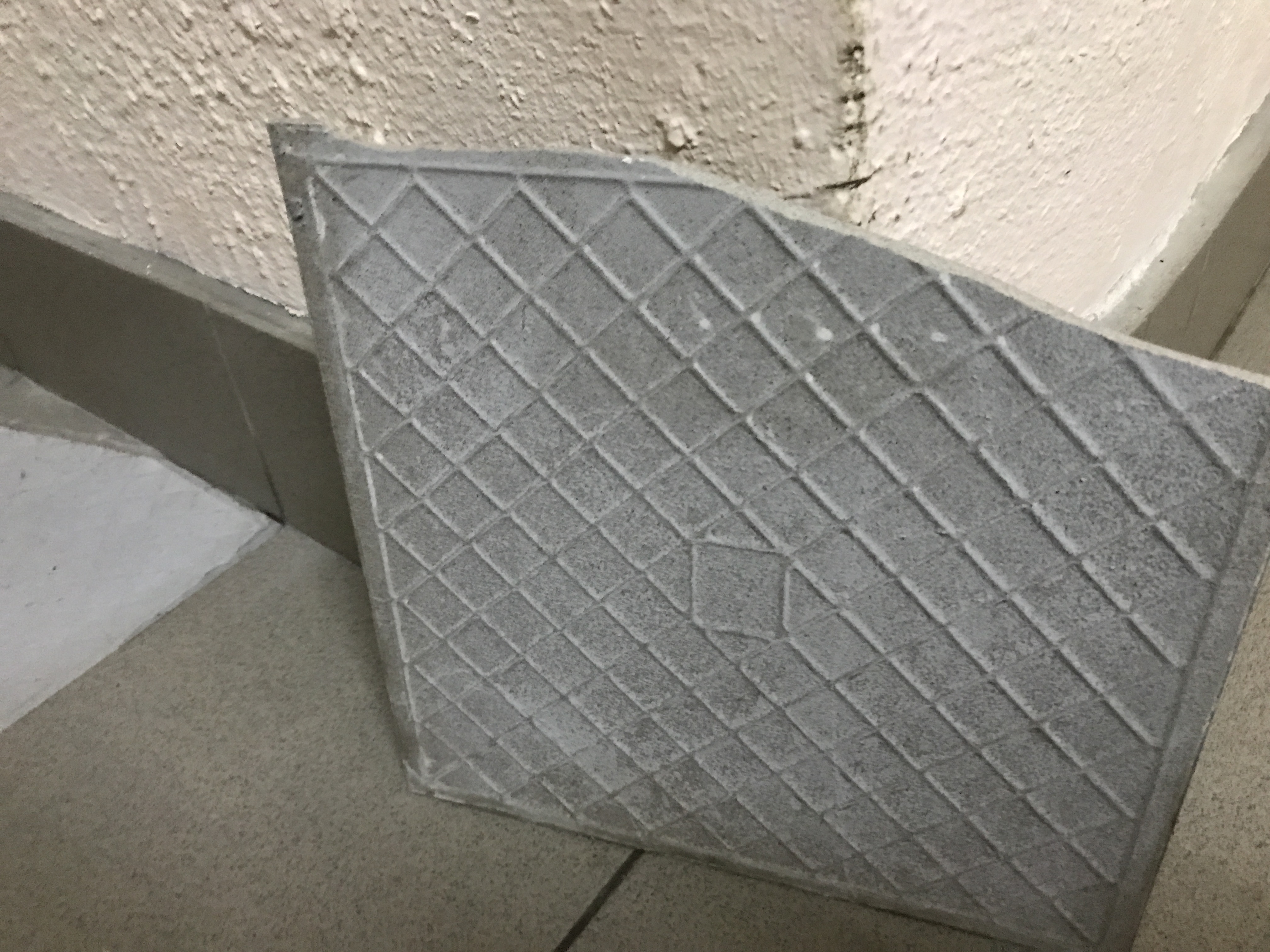

Сейчас некоторые плитки начинают отставать от основания, причем поверхность плитки идеально чистая, как из магазина.
Помогите понять, где, что и как было сделано не так?

Густой, заветренный клей, запыленная поверхность плитки, хреновый клей. К прдобном результату могут привести все приведенные причины как по отдельности, так и в любых сочетаниях.

VAssya написал: плитки начинают отставать от основания
на мастику их, на жидкие гвозди точечно капельно обратно приклейте
VAssya написал: что и как было сделано не так?
мигранты не умеющие читать или приравненные к ним лица
