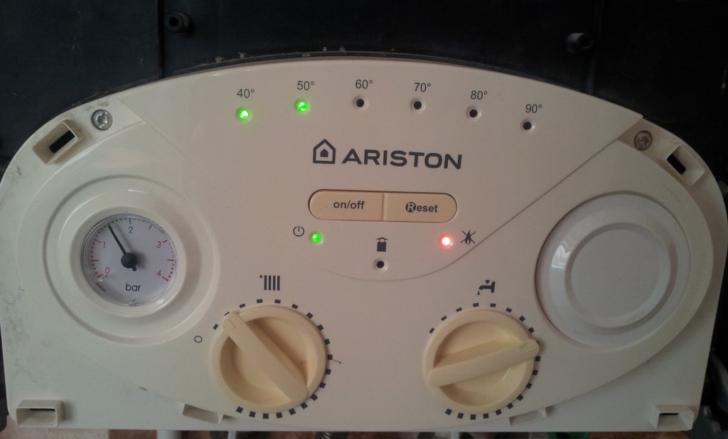

Котел Ariston BS 24 FF стал выдавать ошибку, не греет воду по обеим контурам, один раз удалось сбросить, грел воду на кран, но после перезапуска и включения на отопление, снова вышел в ошибку.
Проблема циркуляции воды (если мигает, то возможно устранить ошибку приведением в исходное состояние)
Чистил
  1. Датчик ГВС
  2. Фильтр насоса
  3. Байпас
  4. Теплообменник (промывал струей воды, мусора не было)
Как решить проблему?

Иногда читаю в разных темах, как автор сам отвечает на свой вопрос, иногда даже спустя годы, когда получилось решить или он просто вспомнил про тему, так получается, что когда люди узнают решение, о теме обычно забывают, а если не узнают и подавно, и кто бы знал, как иногда полезны эти вымученные ответы, неважно спустя какое время их дали авторы, ведь ценность решения вопроса. Это я к тому, что в моей проблеме был виноват трехходовой клапан :), а то везде на теплообменники грешат или насосы.
