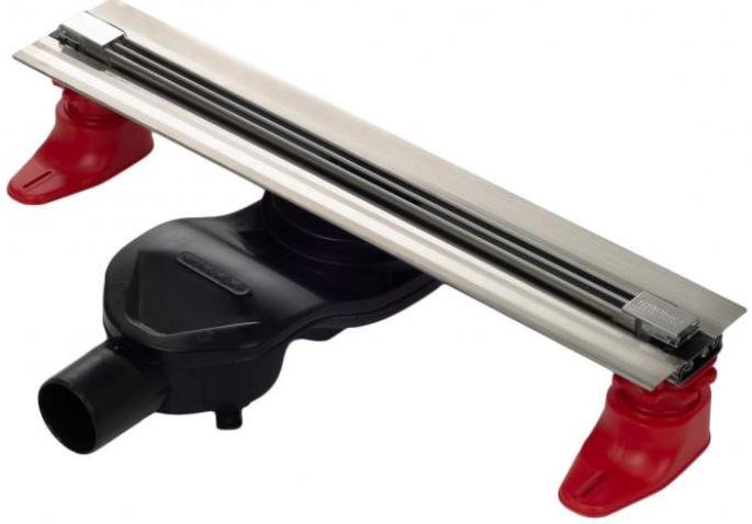

Добрый день. Прошу порекомендовать душевой лоток, который потом не доставит геморроя. Новостройка, стяжку снимать буду, тройник опускаю. Хочется в ровный пол.

Что скажете про такую конструкцию лотка?
Mazayac
Mazayac
Регистрация: 12.05.2009
Сообщений: 20612
06.11.2020 в 17:31:53
shitul, нормальная конструкция. Главное брать с гидрозатвором нормальным, не 30 миллиметров низкопрофильные, а 60 (50 в крайнем случае). Alkaplast смотрите из нормальных бюджетников.

Mazayac, спасибо. Выбрал apz1. Гляну в живую только.

Поговорил с владельцем алкопласта. Решётка нержавеющая за полгода уже имеет коррозию по краям. Думаю может лоток тогда из пластика брать?
Mazayac
Mazayac
Сообщений: 20612
08.11.2020 в 10:54:09
shitul, очень странно. Он наверное первый такой. вот ещё годная тема
