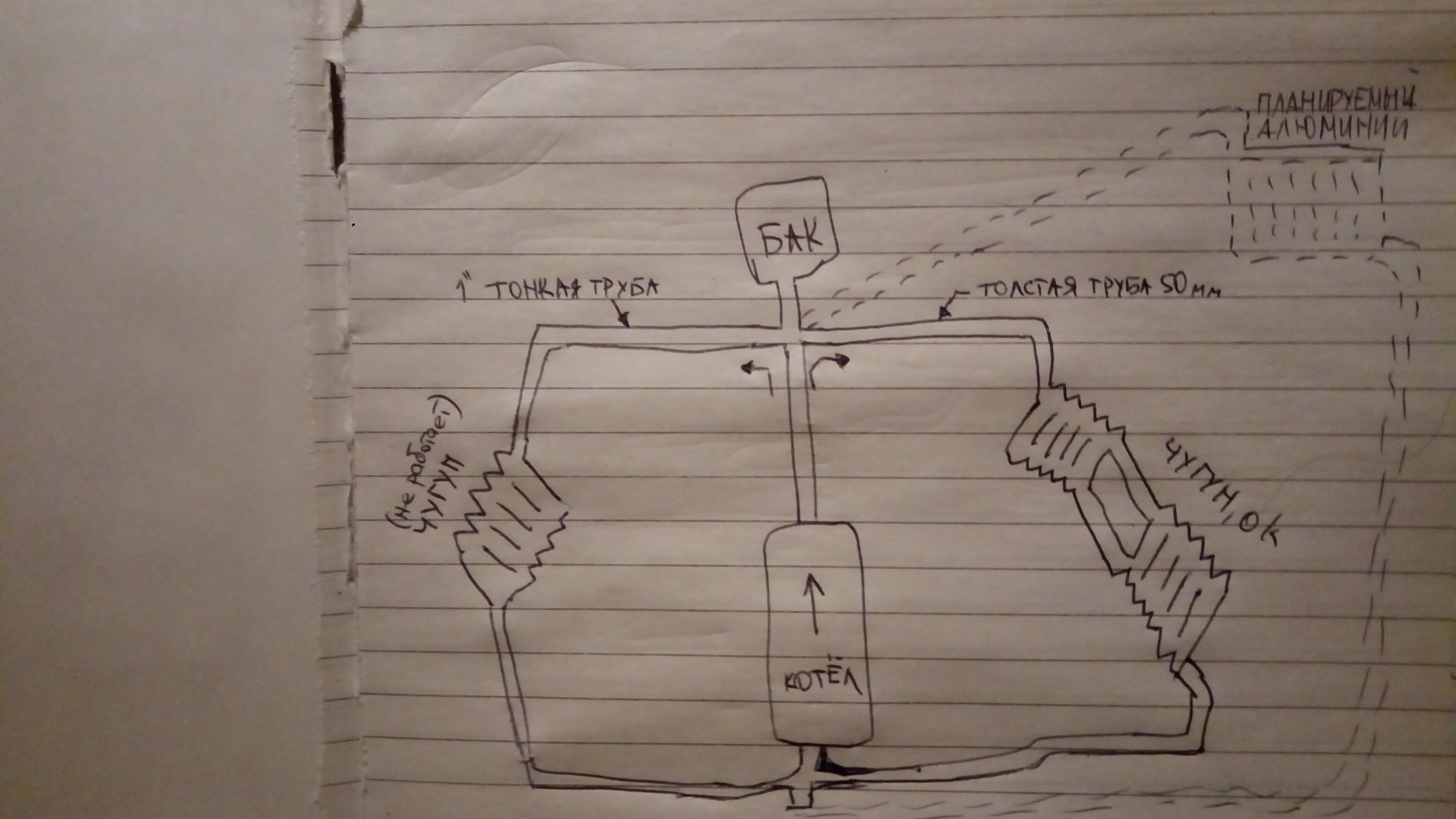

Ну вот пока нарисовать нет времени и средств (все делаю на телефоне, на коленке) объясню на пальцах. Тут все примитивно: Из котла (одноконтурный, 11кВт) идет вертикально вверх по трубе горячий теплоноситель, встречается с развилкой (направо и налево), и движется по трубам идущим под потолком в каждом направлении, и спускается вниз, проходит чеоез тело радиатора (по одному в каждой стороне), и по трубам, ,которые идут прямо над полом возвращается в котел. Все. Вот, и речь идет о том, чтобы там, где наверху развилка (направо и налево) приварить еще одно направление и сделать "тройник" и запитать еще один радиатор, подавая на него воду сверху и снимая снизу.

05.11.2020 в 20:19:44
Пунктиром - планируемый доп. контур, он будет алюминиевый. (это холодная часть дома -прихожая и туалет) Жирным - имеющиеся два контура - справа комната, слева кухня. На кухню идет тонкая труба до и после радиатора, и он холодный (но это возможно и из-за воздушных пузырей, а возможно и из-за разницы в диаметре?)
Вот теперь вопрос к сообществум сколько-таки секций на люминии" будет оптимально ?
Ну и главное, что мне не понятно - с чего это теплоноситель будет течь по более узкой трубе, когда есть потолще?

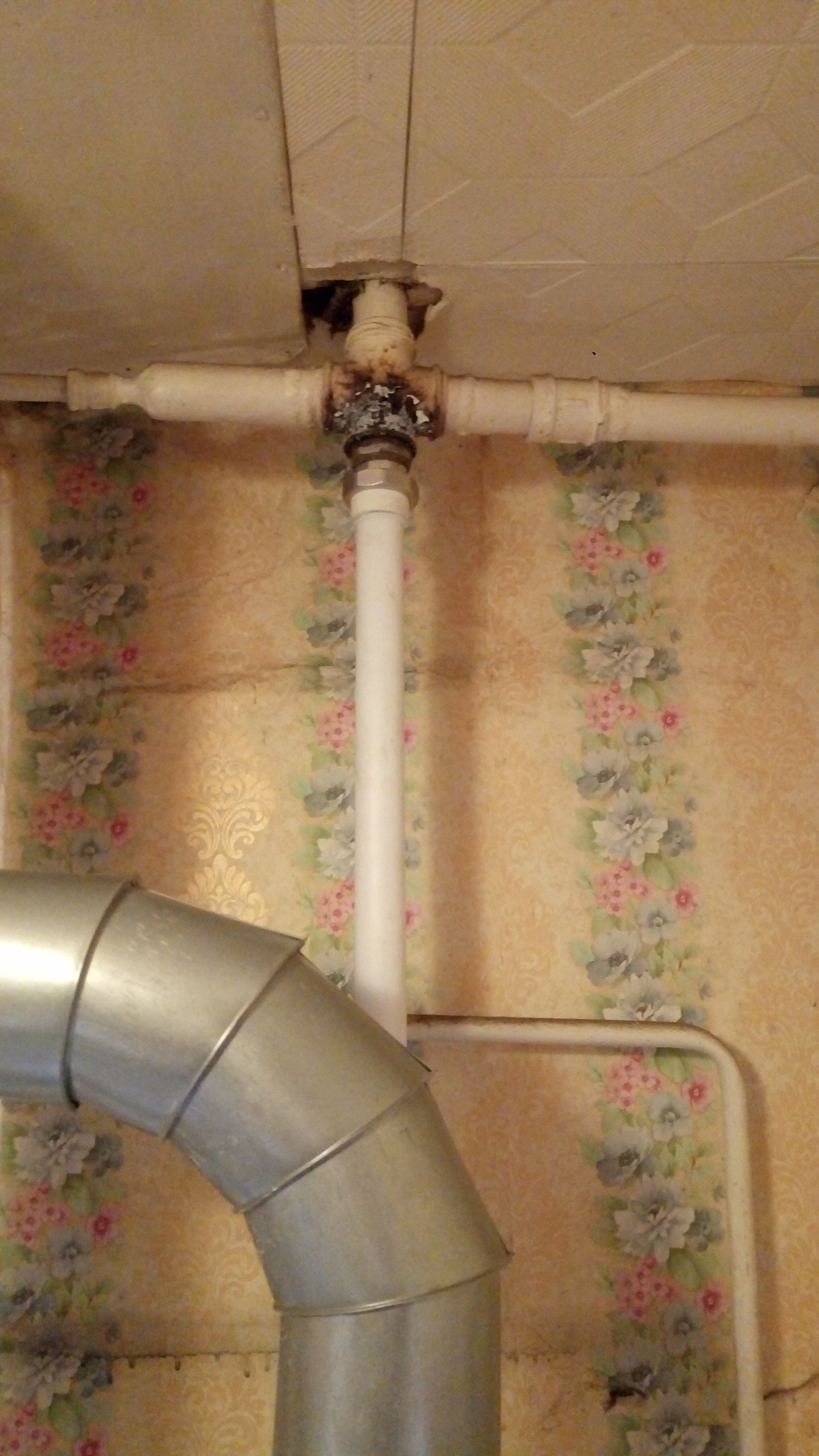

05.11.2020 в 22:42:50
Обычный человек, а он и не будет течь по новой трубе, всё правильно. Одна ветка уже не работает, к ней в комплект ещё одну нерабочую получите. Фото всех доступных узлов и подключений где?

06.11.2020 в 00:10:52
Вот крестовина, в которую снизу идет горячий ТН (он же вода) и нпправо пошла толстая металл труба а налево -тонкая.

Mazayac написал: Обычный человек, а он и не будет течь по новой трубе, всё правильно. Одна ветка уже не работает, к ней в комплект ещё одну нерабочую получите. Фото всех доступных узлов и подключений где?
Mazayac,
Ув., ну советовали вварить краны на все три ветки и тем самым отрегулировать диаметры сечения веток и тогда вода пойдет по всем одинаково. Так ли это, как Вы считаете?

06.11.2020 в 00:15:51
Или есть какая-то другая причина, по которой ТН не будет обязательно циркулировать по трем контурам силой гравитации..?
Сообщений: 139953
06.11.2020 в 02:18:34
Контруклоны - воздушные карманы, Радиатор ниже обратки, Засорение И тд и тп.... Экстрасенсов тут точно нет
