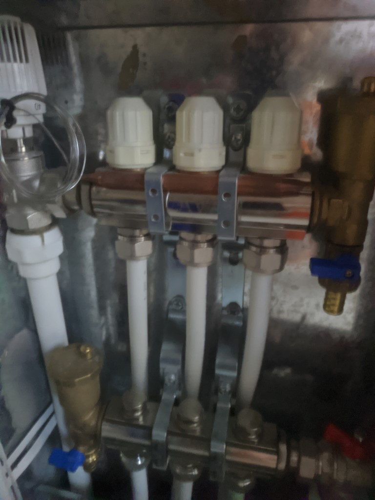

Здравствуйте. Я в таких вопросах профан, нужна помощь спецов. Имееться водяной теплый пол, подключен к котлу Vaillant. Схемы нет. Котел греет одновременно и теплый пол, и радиаторы. Терморегулятор один. Мастер, который делал пол, потерялся. Мне бы хотелось сделать второй отдельный контур для теплого пола, чтоби можно было реализовать три следующих сценария:
  1. Греют только радиаторы
  2. Греет только пол
  3. Греют и радиаторы, и пол
Фото узла управления теплого пола прикрепляю. Посоветуйте, пожалуйста.

Dimitar написал: Мастер, который делал пол, потерялся.
    • сколько раз твердили... делайте проект. Мастер сегодня есть, завтра нет = хрен потом разберёшь где чего.
1) Надо разобраться какие трубы за что отвечают. 2) Убрать общий терморегулятор. 3) На каждый контур поставить: а) Ручное управление б) Управляемый терморегулятором(устанавливается в помещении) сервопривод в) "Умную" термоголовку (возможно с удалённым управлением) г) Всё вышеперечисленное в разных вариантах

Dimitar, Фото разводки под котлом. Щит что вы фото привели только теплый пол или это радиаторы и тёплый пол вместе?

Кажется, радиаторы и тёплый пол вместе. А как проверить?

Левая труба (та что вниз) - радиаторное отопление, гребенка - тёплый пол

Dimitar написал: Посоветуйте, пожалуйста.
Скорей всего возможность реализации сценариев сделана а Вы просто не знаете как переключать.
