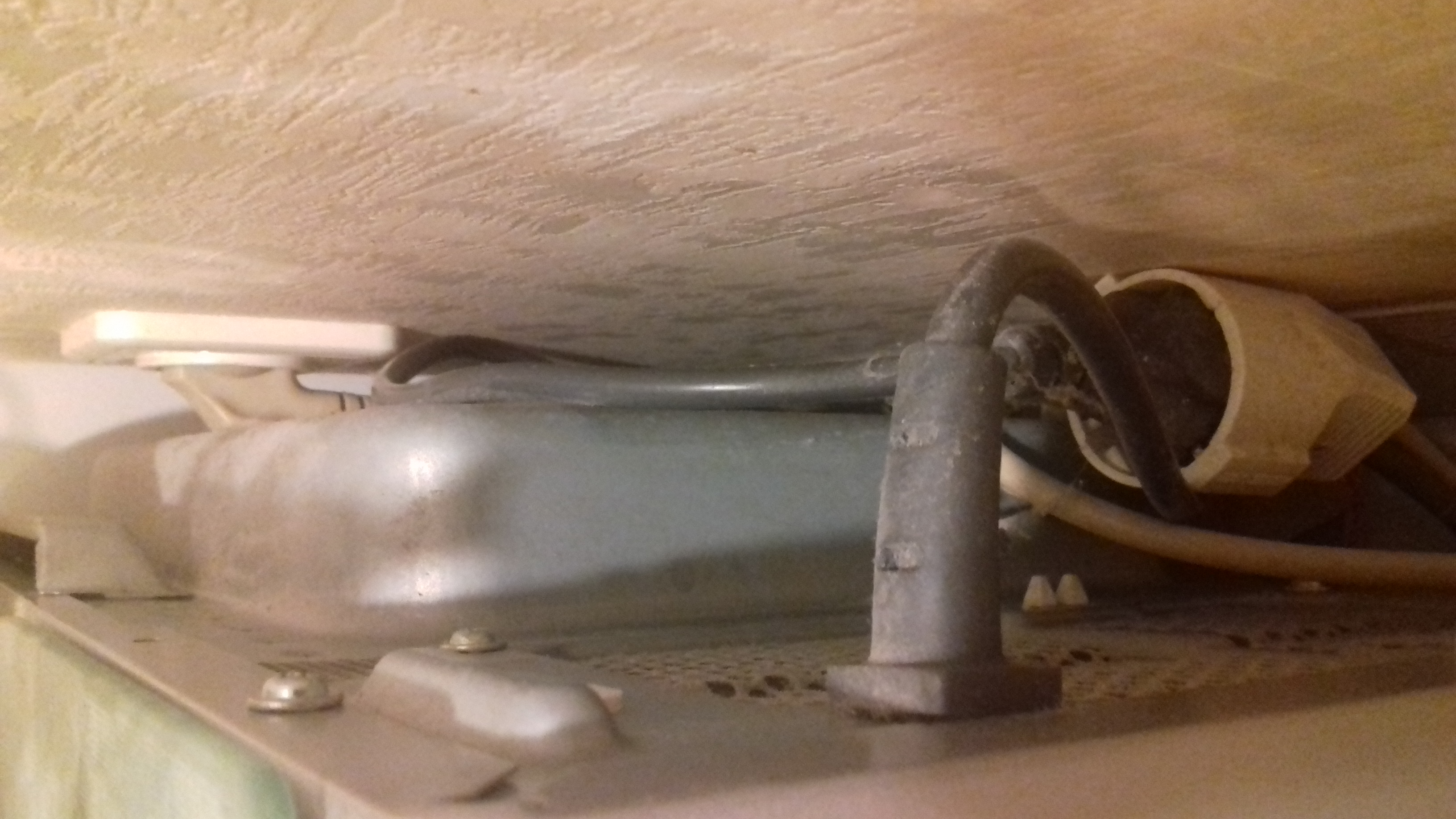

юра Т написал: AlexBal, если есть запасная плитка то вперед, может бетон не такой крепкий и хватит коронки по кафелю, ну или просто бурами одно отверстие проколупаете, а вообще лучше кинуть удлинитель поприличней и не париться
юра Т, удлиннитель - вариант. Особенно, если конец с колодкой в скрытом месте. Сам так балуюсь, вот пример, когда штатный кабель не лезет, через короткий угловой удлиннитель:
На конец по ситуации можно вешать не одну, а несколько розеток.

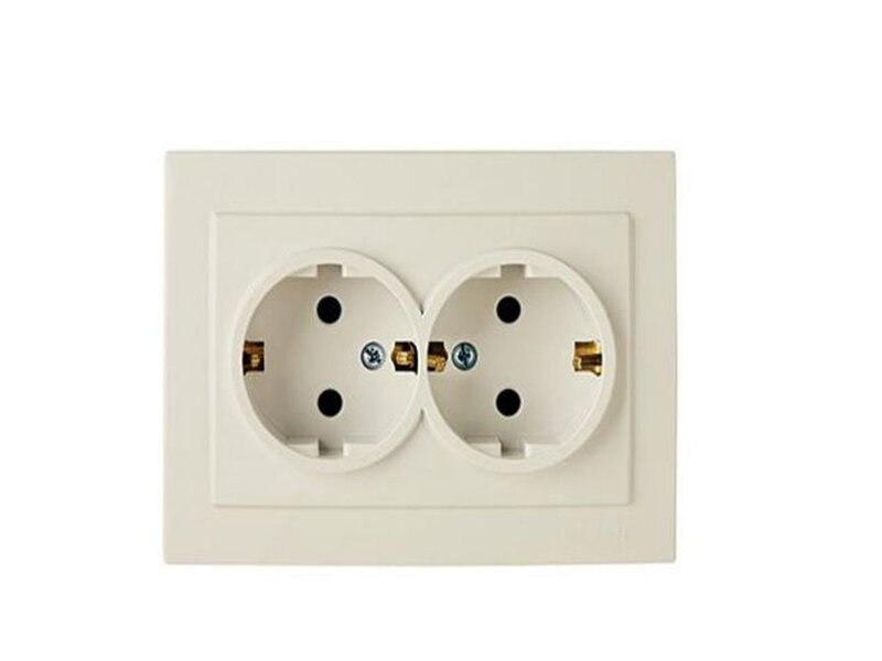

ser000
ser000
Регистрация: 09.04.2013
Сообщений: 11154
16.11.2020 в 16:57:53
megrad написал: А такую что не позволяет купить?
Можно даже 3:
Radio
Radio
Заблокирован
Регистрация: 17.02.2008
Сообщений: 21887
16.11.2020 в 17:55:22
Вероятно то, что
AlexBal написал: в готовом блоке не хватает еще одной розетки
Или вы знаете способ засунуть такую в готовый блок? :a
