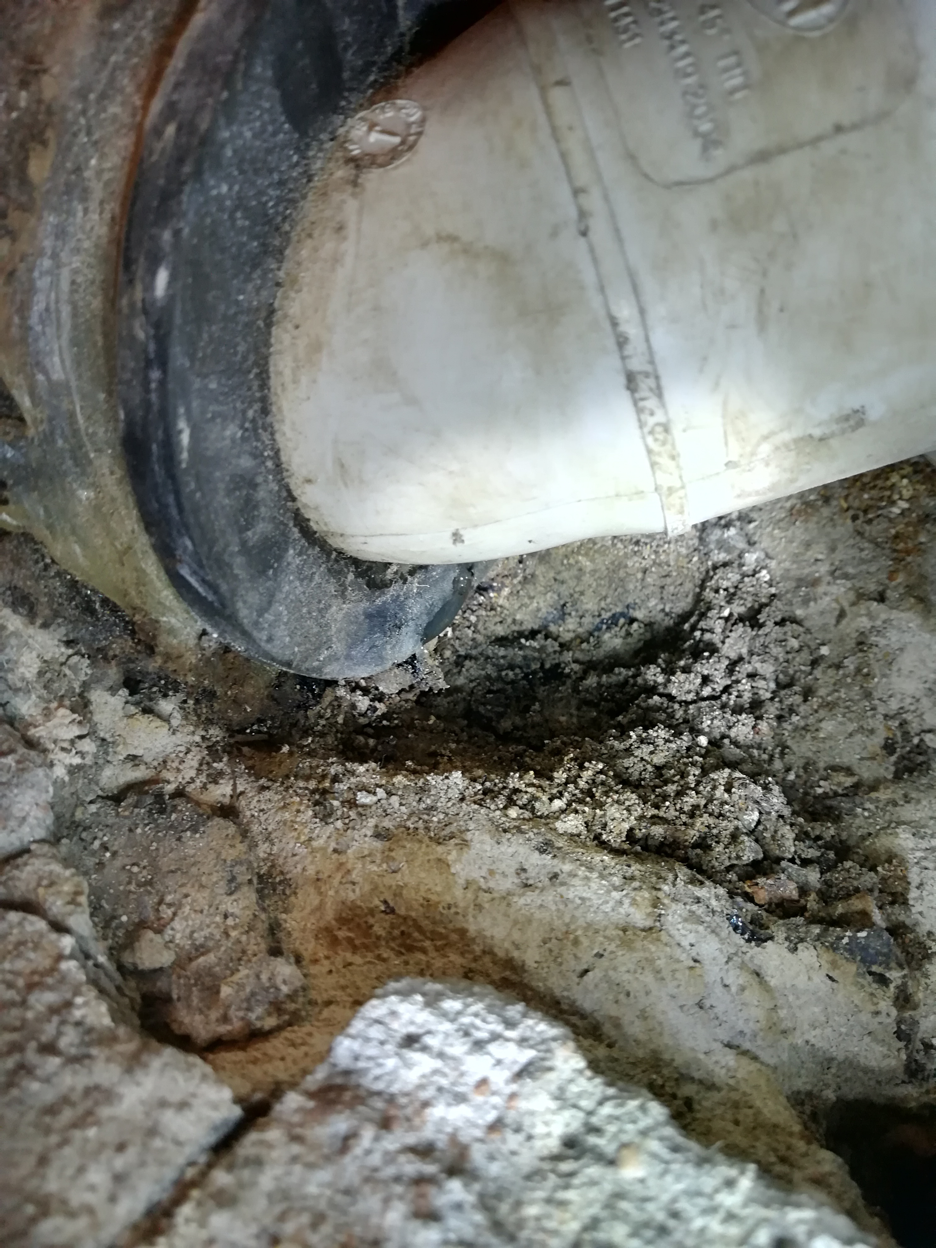

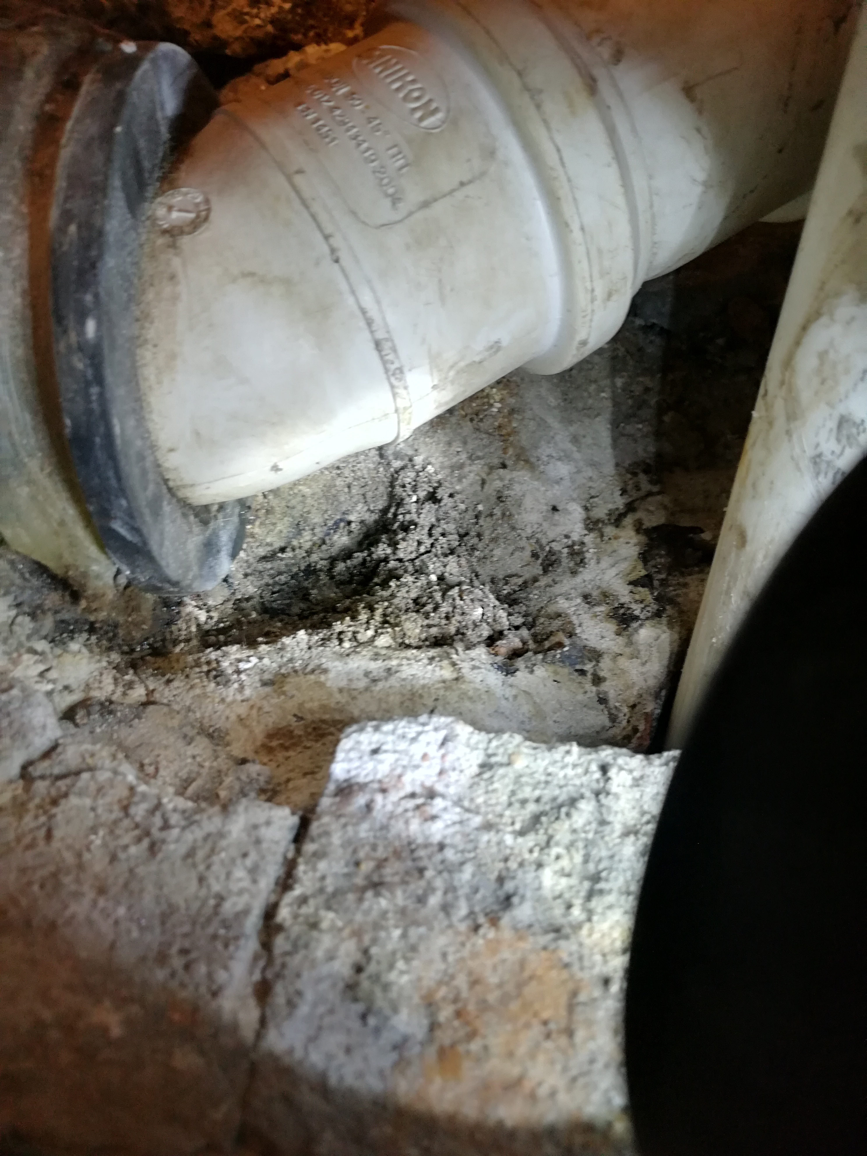

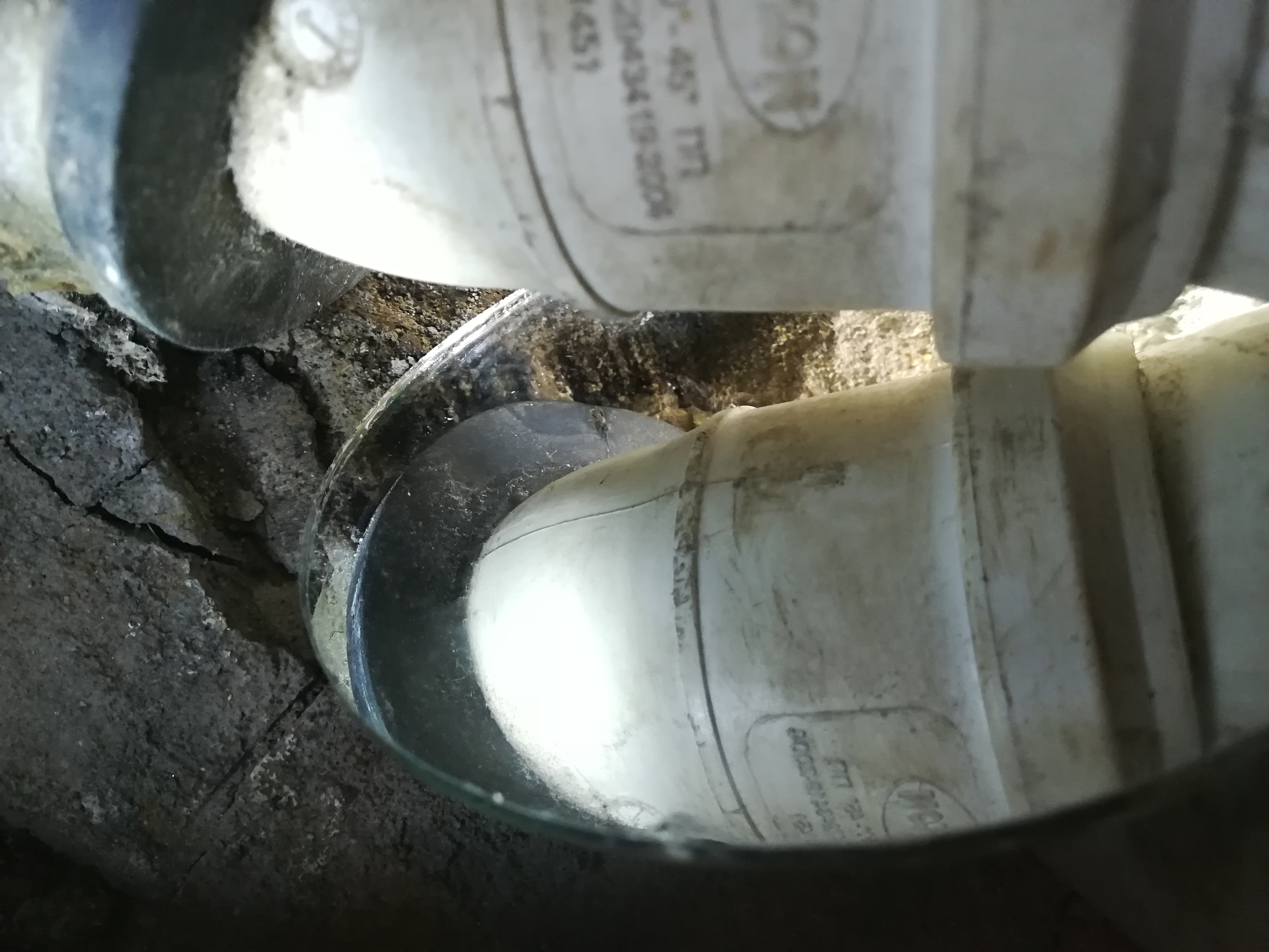

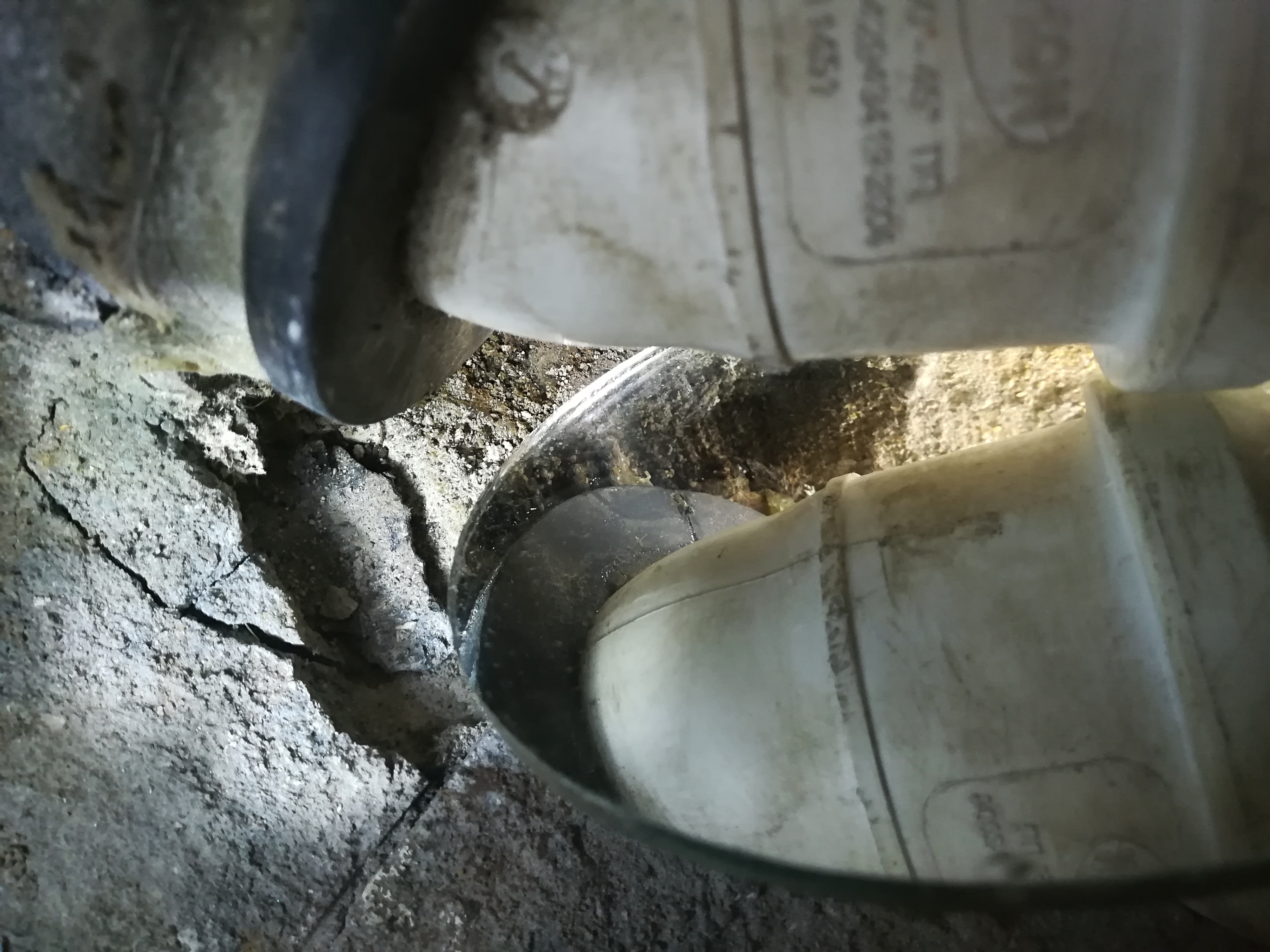

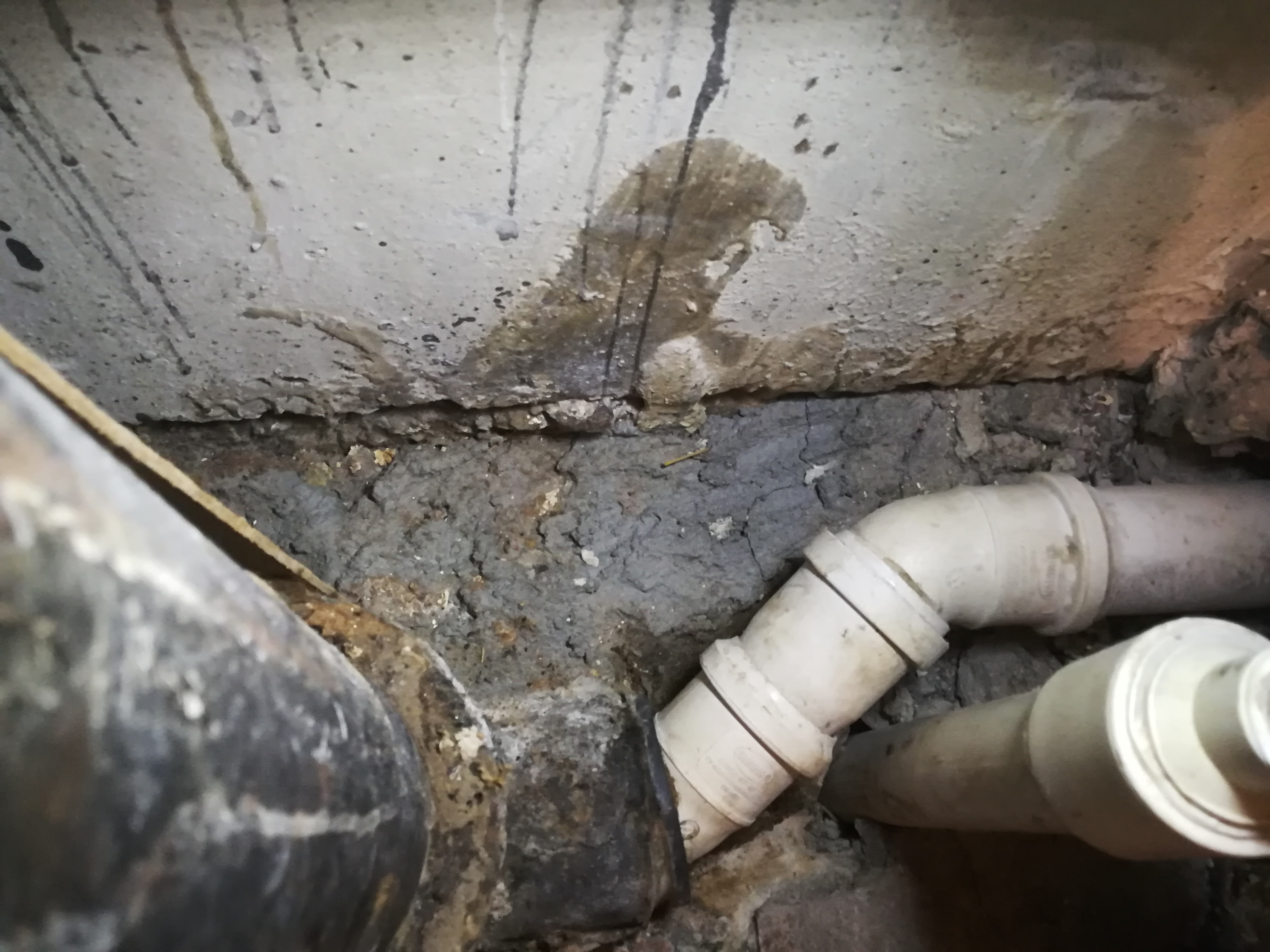

Добрый день Подскажите, канализацию меняли полтора года назад с чугуна на пластик. Последний этаж. Раструб чугуна на треть был забетонирован в пол, еле-еле достали, вставили резиновую манжету, в неё пластик. Манжета вошла как вошла, не идеально. Промазали соединение герметиком между чугуном и манжетой. Стало появляться мокрое пятно под местом соединения. Сейчас видно, как подтекает, но между пластиком и манжетой (см. фото). Вопрос: нужно ли менять манжету? Как устранить течь? Можно обмаать сверху силиконом по соединению пластика и резиновой манжеты или нужно вынимать соединение, обмазывать силиконом внутри, собирать обратно?
Визуально: если сверху соединение резиновой манжеты и пластика плотное, то с нижнего полукруга при дотрагивании до реизнки или легком нажатии на неё она отходит от пластика, оттуда сочится влага капельками.

сhristian, раструб с трещиной небось. Мазать что-нибудь в канализации герметиком бесполезно, у него нулевая адгезия что к чугуну, что к пластику.

сhristian, Ни чего не понял по фото. Вы что стояк сместили у себя на этаже?

сhristian написал: Раструб чугуна на треть был забетонирован в пол, еле-еле достали, вставили резиновую манжету, в неё пластик. Манжета вошла как вошла, не идеально.
Ставить уголок в манжету было ошибкой. Сначала нужно прямой патрубок, потом всё остальное.

Mazayac написал: раструб с трещиной небось.
невозможно сказать. отход от стояка был наполовину зацементирован в пол. когда меняли каналью, еле-еле отбили так, чтобы туда просунуть эту трубу. трещины видно не было. сейчас визуально тоже не наблюдается.
Hitgher написал: Вы что стояк сместили у себя на этаже?
нет, стояк в туалете, чугунный, идёт дальше наверх на чердак. от стояка отвод - на ванную и кухню. из раструба резиновая манжета, потом два 45 уголка и дальше в ванную. иначе было не устроить
strider1978 написал: Ставить уголок в манжету было ошибкой. Сначала нужно прямой патрубок, потом всё остальное.
иначе было не поставить - мешает стояк с горячей водой.

strider1978 написал: Сначала нужно прямой патрубок, потом всё остальное
сейчас всё равно надо ставить прямой патрубок? я так понимаю там на манжету как-то не так давит уголок, поэтому она подтекает? с целой ванны (если слить) получается несколько капель, может с чайную ложку воды. разбирать всё только или замазать, обезжирив, соединение чем-то вроде saudal fix all?

сhristian написал: сейчас всё равно надо ставить прямой патрубок?
Да, иногда его приходится вдавливать вместе с раструбом в манжету. Но у Вас не тот случай.
сhristian написал: разбирать всё только или замазать, обезжирив, соединение чем-то вроде saudal fix all?
Разобрать, взять свежую манжету, обезжирить, намазать силиконовым герметиком и собрать.

Разобрать. С манжеты и уголка убрать литники. Проверить раструб чугуна с фонариком. Зачистить от грязи и силикона. обезжирить. Если есть выступающий литник внизу чугуна - сточить абразивной шарошкой на дрели. Если есть дефекты каверны - намазать-сгладить mc полимером типа соудал фикс ол. Подождать полимеризации. Аккуратно вставить манжету, в нее со смазкой уголок. Если уголок входит легко - поменять манжету на другого типа - более плотную.
сhristian написал: Визуально: если сверху соединение резиновой манжеты и пластика плотное, то с нижнего полукруга при дотрагивании до реизнки или легком нажатии на неё она отходит от пластика, оттуда сочится влага капельками.
намек на поиск более плотной манжеты
