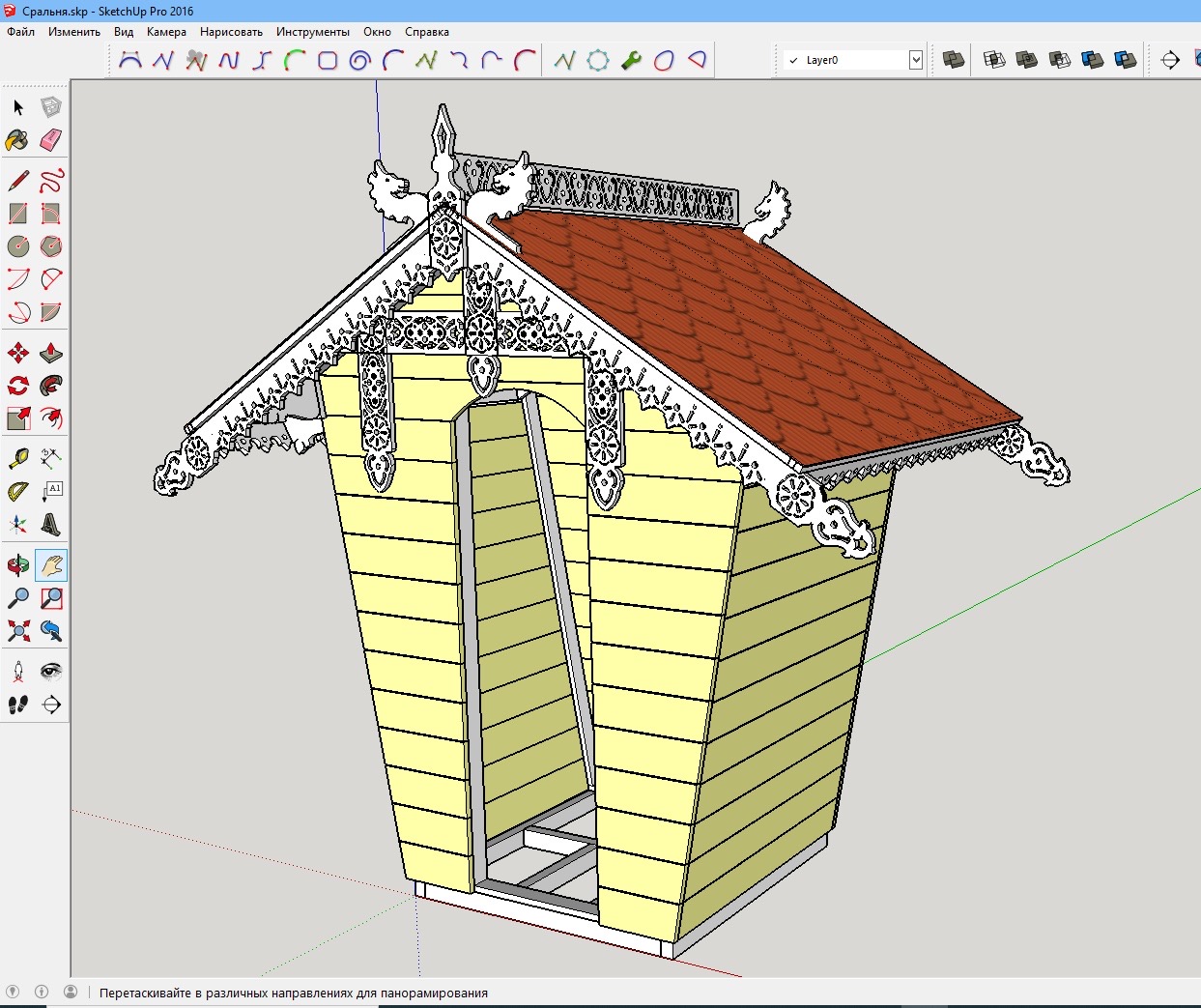

Еще сомневаясь, строить новый или ремонтировать старый толчок, в дождливую весеннюю недельку в СкетчАпе нарисовался вот такой теремок. Захотелось освоить эту программу, ну а что рисовать как не гальюн?
При этом всякий резной выпендреж первоначально даже не планировался. Просто пришла мысль, что приглашать гостей попудрить носик в старое убожество как-то стыдно и неловко, причем как нам, так и гостям. А вот резной теремок, напротив, привлекает внимание, вызывает интерес и желание его посетить.
Такой себе клевый домик, в котором можно еще и посрать.

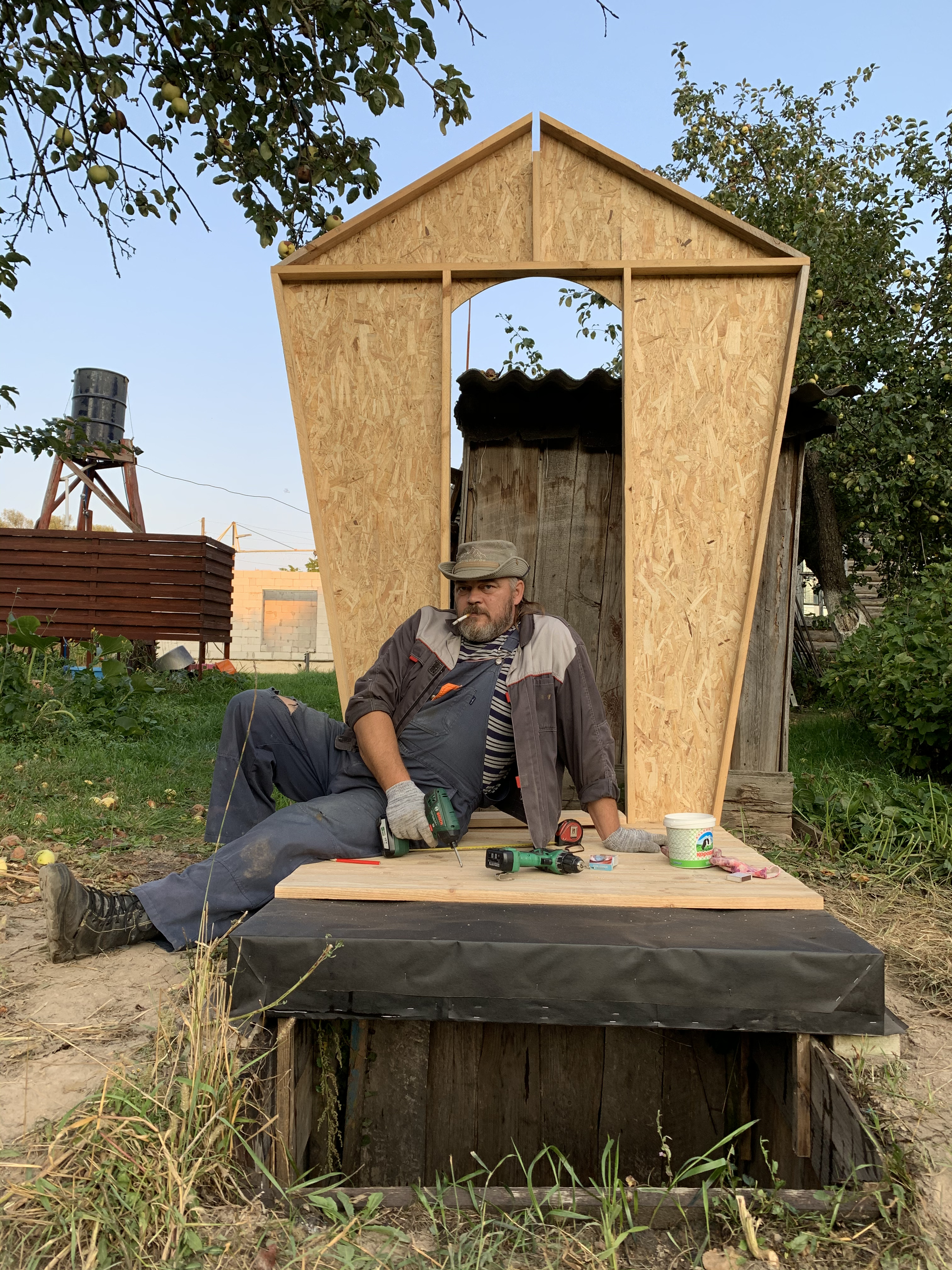

Тут представлено установленное основание и передняя стенка, производится монтаж пола.

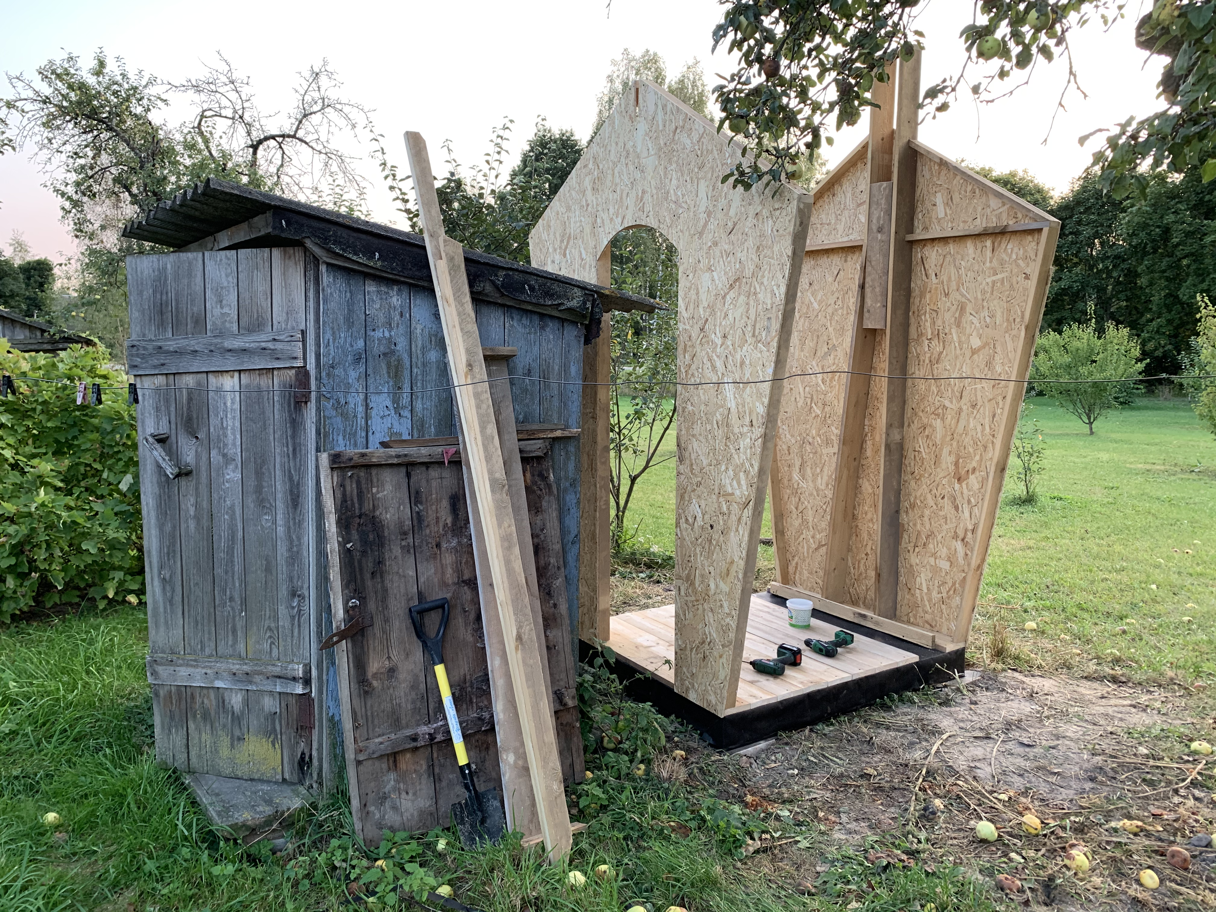

Монтаж задней стенки и подгонка последней доски пола.
В проекте все доски шириной 150 мм, но кто и когда их пилил в этот размер? Разумеется, пришлось подбирать доску шире и пристругивать к остальным.
Прошу обратить внимание на трубу вентиляции выгребной ямы, выполненной заодно с задней стенкой.

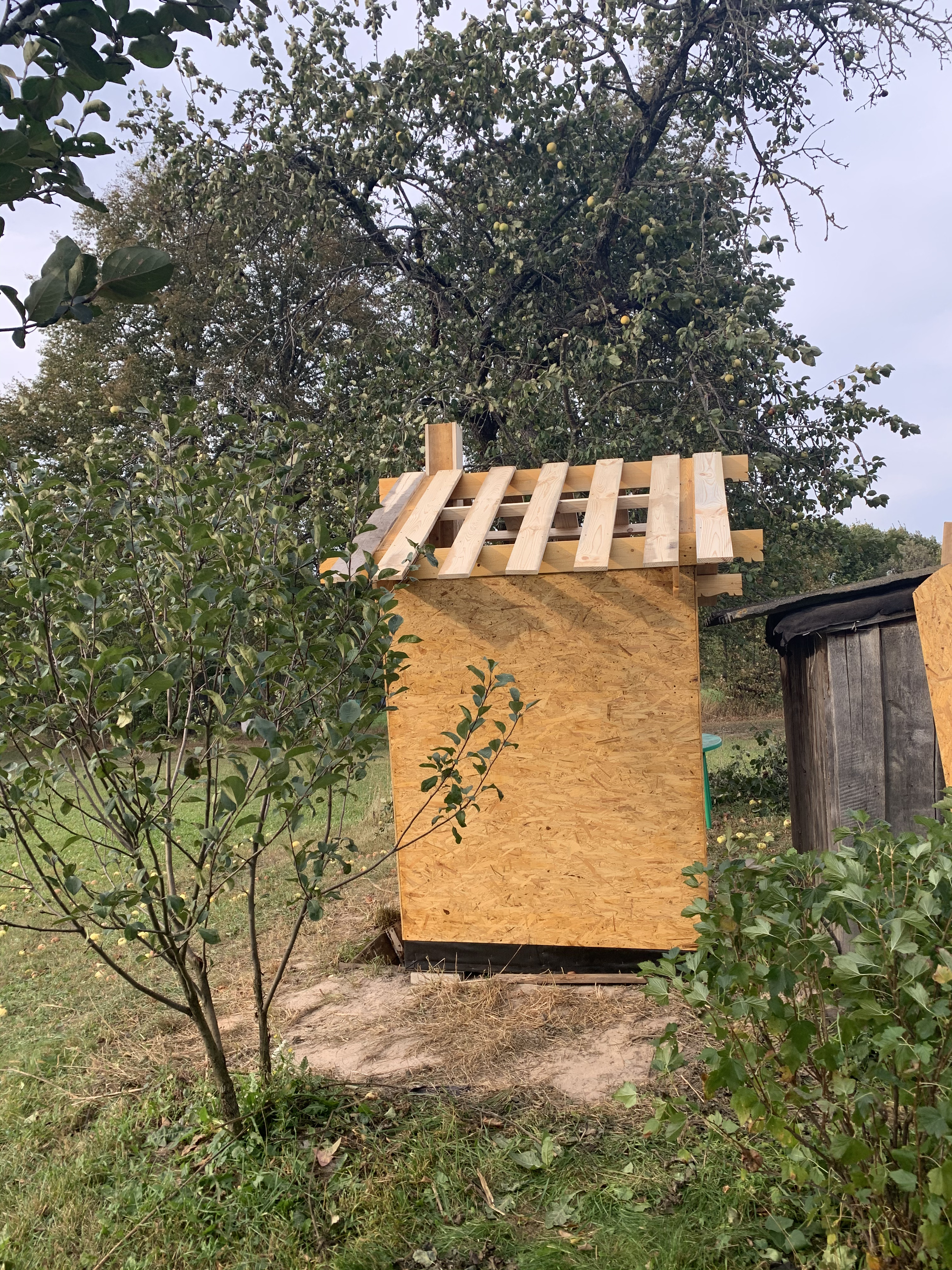

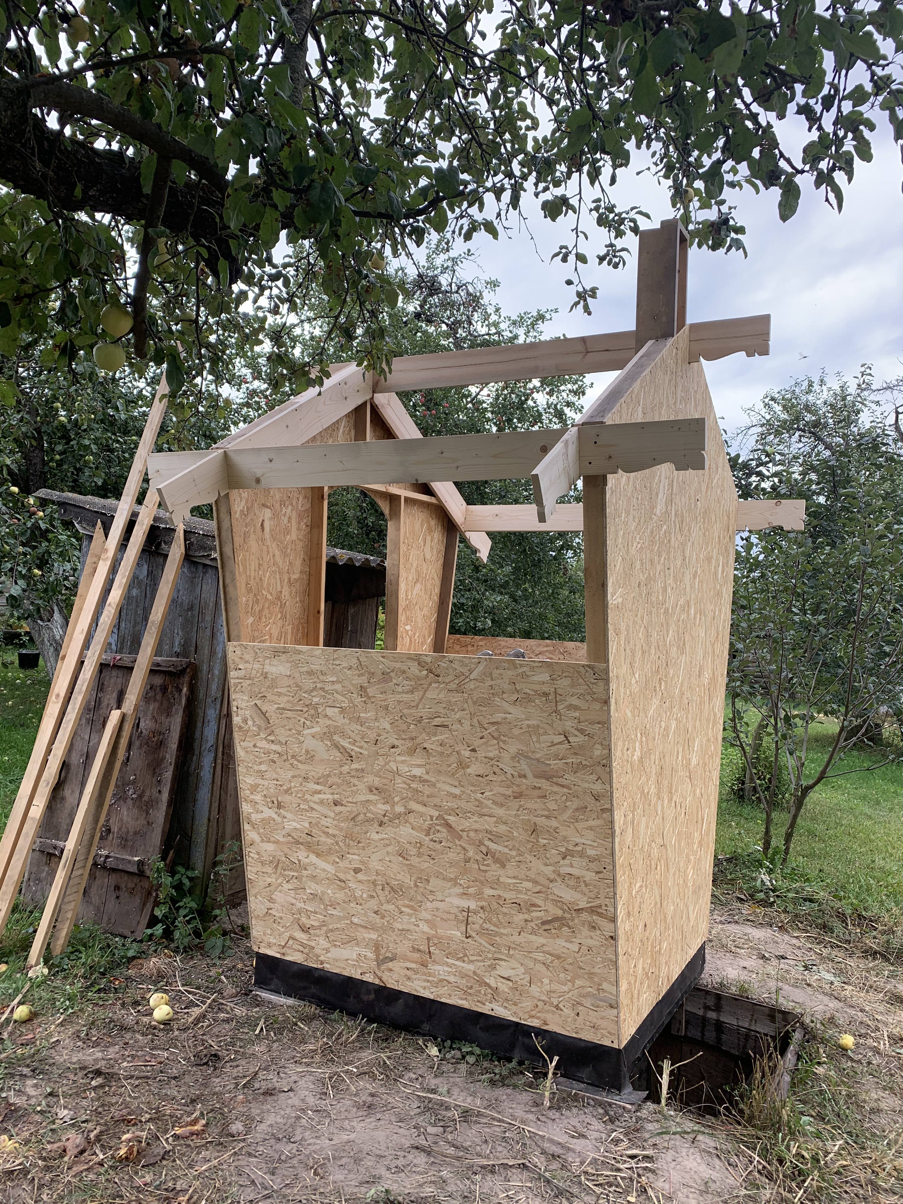

Зашивка стен и устройство несущих конструкций кровли
Покраска. Защищаем ОСП от атмосферы. Отсутствие крыши позволило применить внутри пропитку для наружного использования.
Цвет – сосна. Оказалось, что самое удобное – это красить сосну в цвет сосны.
И да, ОСП. Хотели обшить блок-хаусом, но от цен на него чуть не лопнули глаза, как у Шварценеггера на Марсе.
Укладываем обрешетку до мест крепления украшений. Тестирование 120-киллограммовым мужиком выявило недостаточный несущий запас, заложенный архитектором в конструкцию. Поэтому обрешетку пришлось укрепить поперечной планкой.

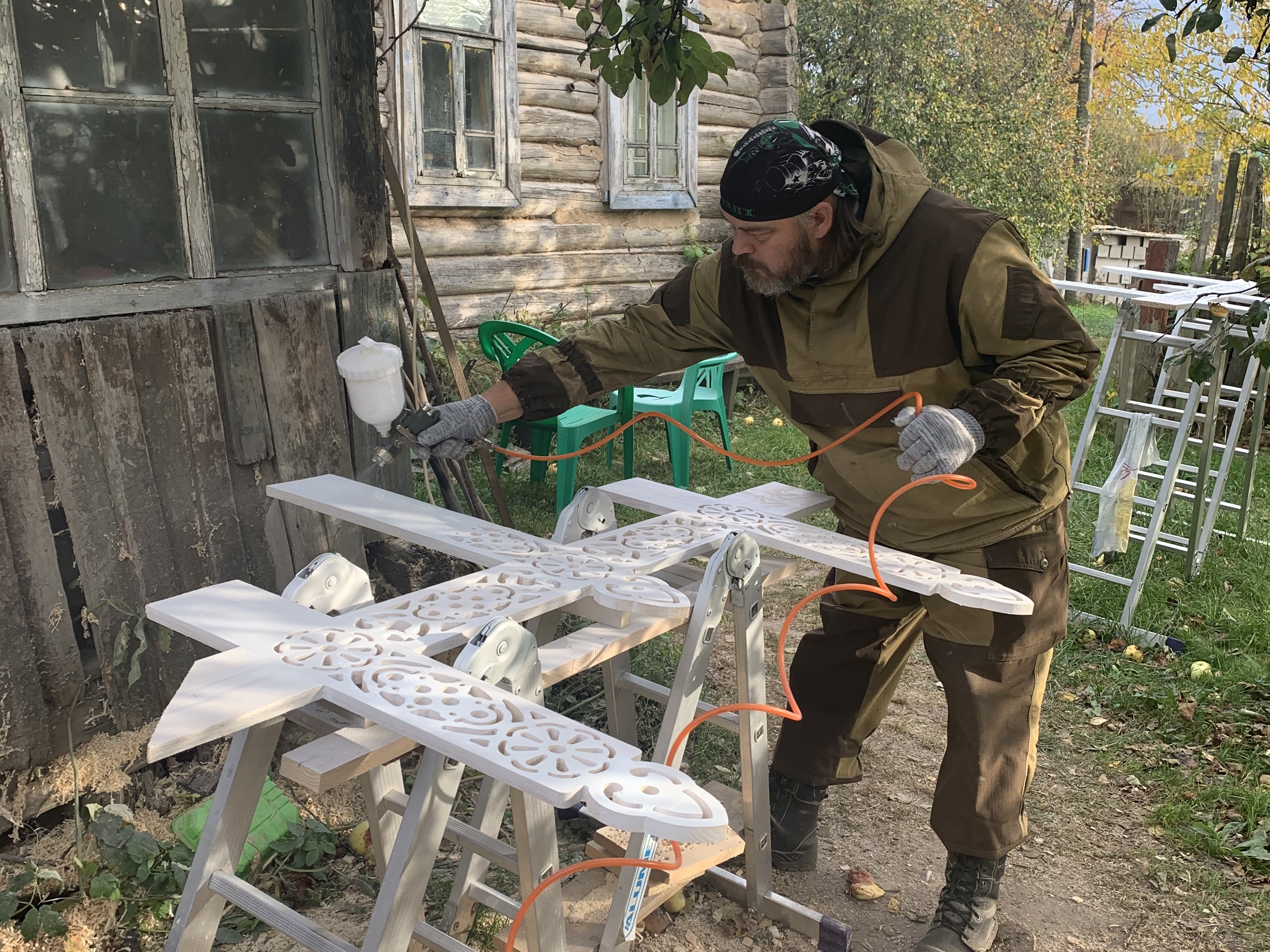

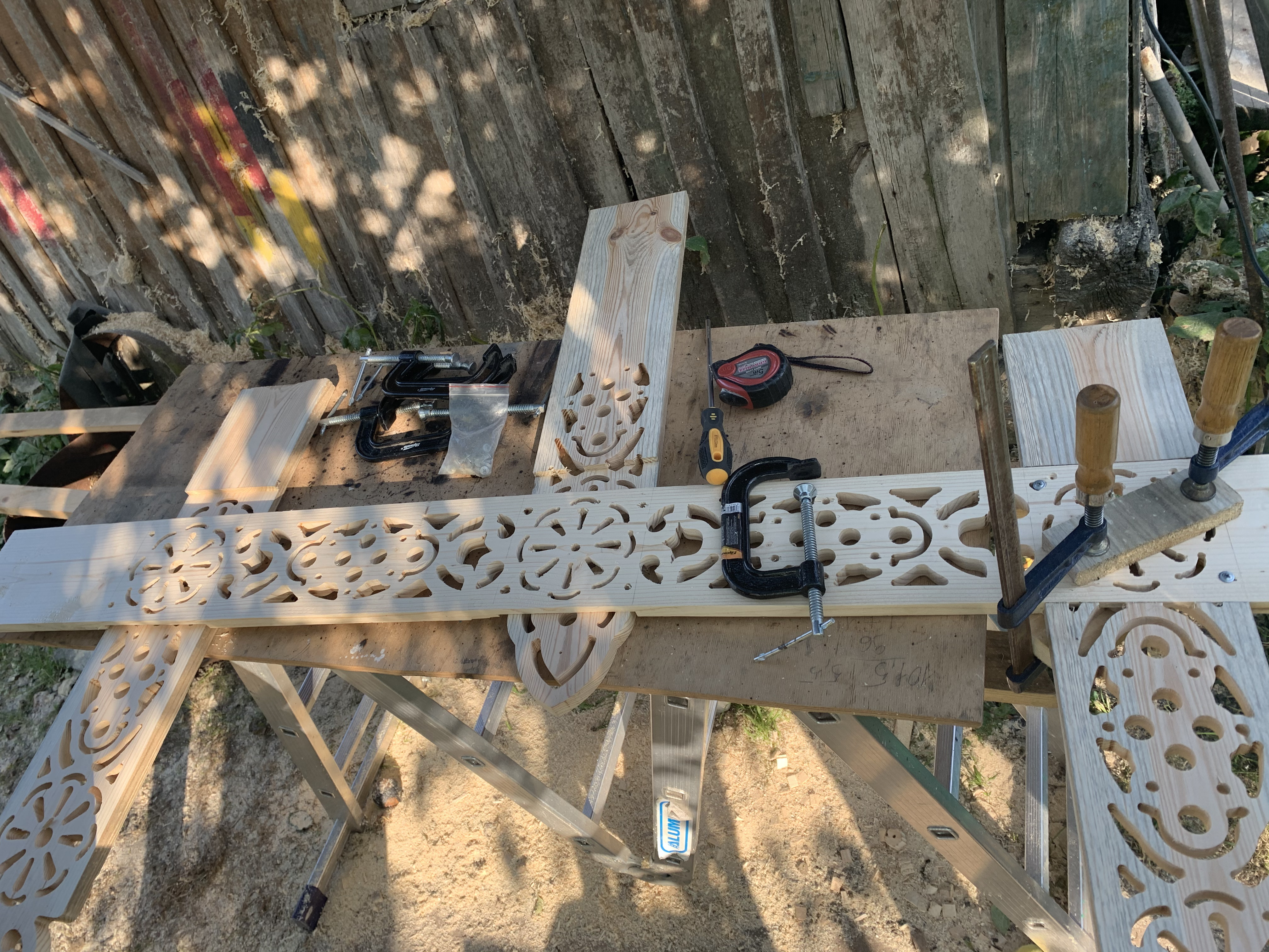

Украшения. Отбираем приемлемые доски. Рейсмусуем. Сверлим. Выпиливаем. Фрезеруем по шаблонам. И так тыщу повторений. Думал, охренею до сноса чердака. Сто раз проклял архитектора, напридумывавшего эти конструктивно излишние, ни кому не нужные поиметые прибамбасы.
По 4 доски с каждой стороны на украшение, 4 лобовые доски с конями, 2 доски подшивки боков. И это еще не все, а только те, без которых крышу не собрать. Стыковка в паз. Фрезы кетаец прислал 7 мм вместо 6,25 мм, подшипники на фрезах рассыпались чуть быстрее, чем сразу и чуть более, чем полностью. Пришлось мчать в очаг коронавируса и скакать там оленем в поисках 7 мм подшипников.
Получилось красиво, да… Но времени, сил и здоровья убил на эту красоту в разы больше, чем на все остальное.
Покраска украшений. Тоже не фунт изюму. Поди прокрась все эти дырочки и завитулечки с припердочками и пимпочками.

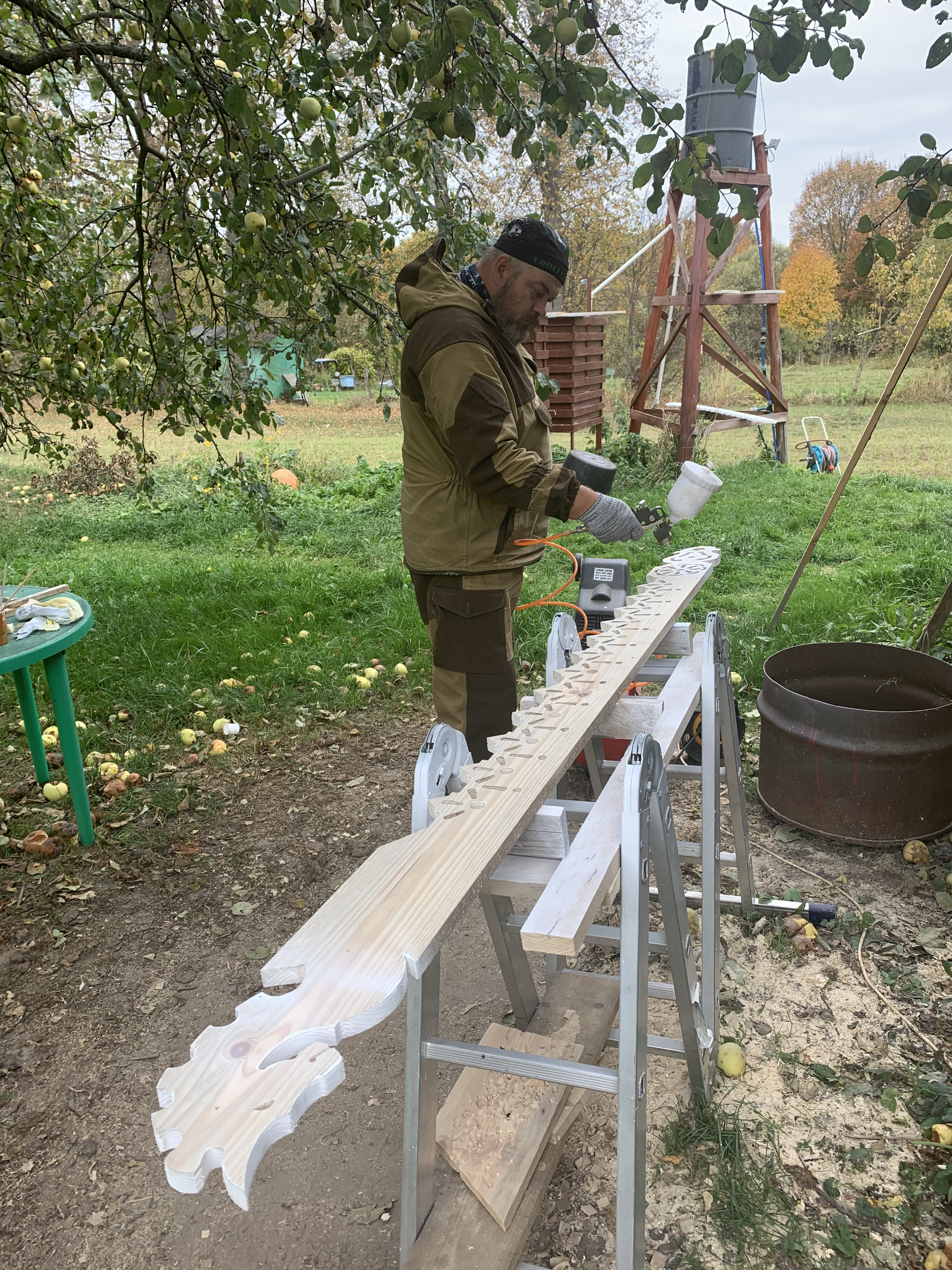

Пилим – фрезеруем – красим шпили (вилли) и коньковую доску.
