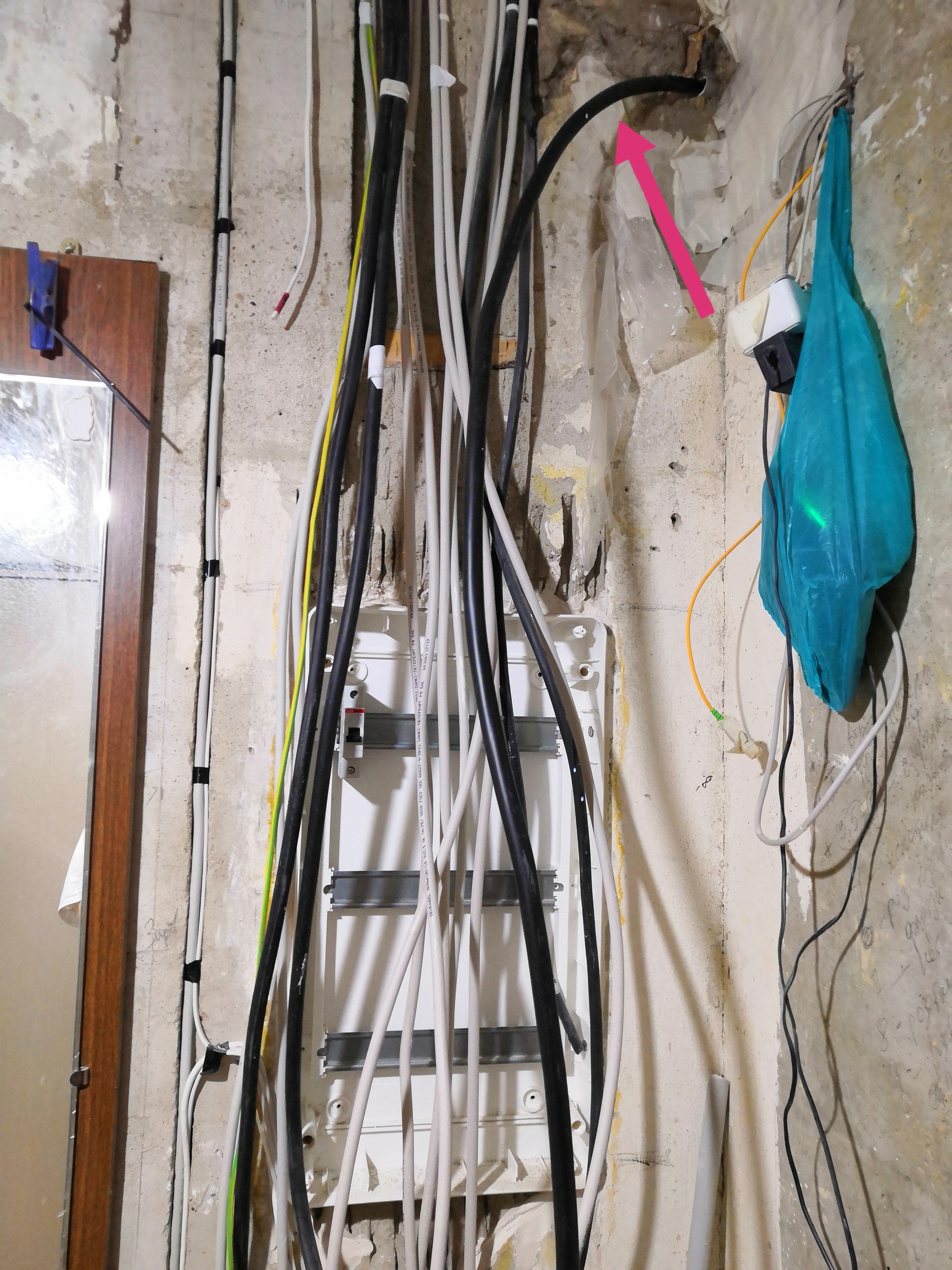

Всем привет. . Щит я воткнул
. Подскажите. У меня вводной кабель 3х10 в квартирный щиток подходит справа (на фотке указан стрелкой). Как лучше его дальше в штробе везти с учётом того, что вводной автомат слева в щитке обычно, а жилы кабеля достаточно толстые и займут места в щите больше. Те, первый вариант, вести в штробе сразу вниз, а разделанный кабель в щитке изгибаем и ведём к автомату. Или в штробе пересекаем все кабеля итп... ))

fiftY написал: вводной автомат слева в щитке обычно
Выбор то не большой. Либо поведёте вводной поперёк остальных кабелей, либо проложить как есть и развести в щите. Типа

Что мешает сделать входной автомат справа? Ну или действительно, кабель очищается от оболочки на входе в щит и жил доводятся до автомата слева, если эстет требует начала в том углу.

megrad, так и сделаю Штроба у меня не глубокая, если пересекать кабели в штробе может вводному кабелю не хватить высоты.

Мишутк написал: Что мешает сделать входной автомат справа?
Это проще. У Вас пересечение кабелей будет внутри щита - места то хватит?
