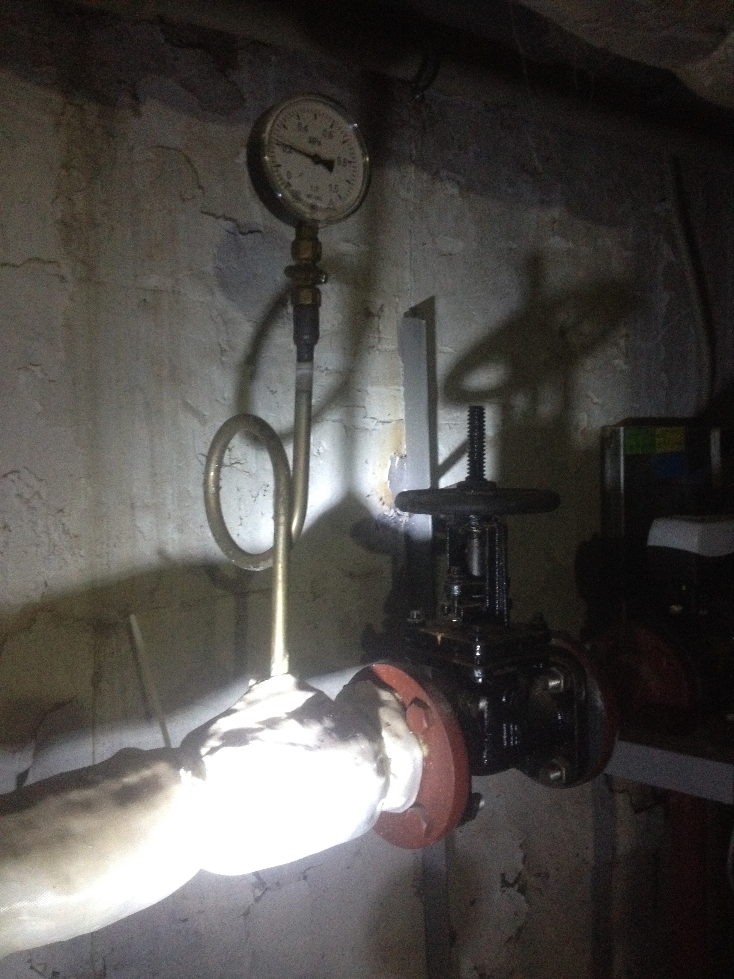

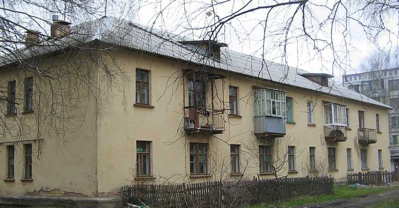

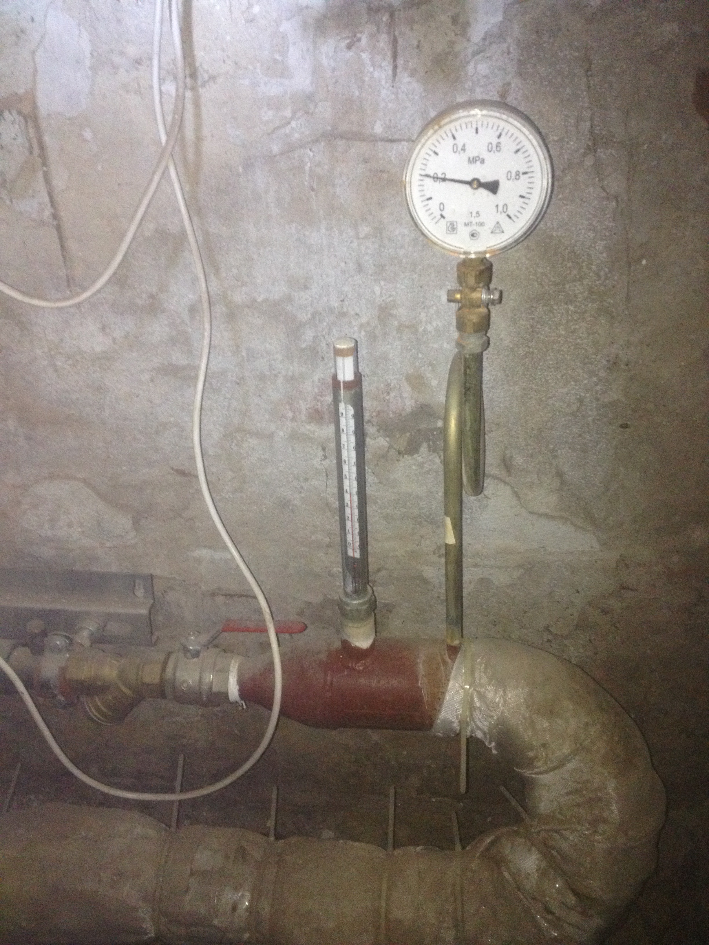

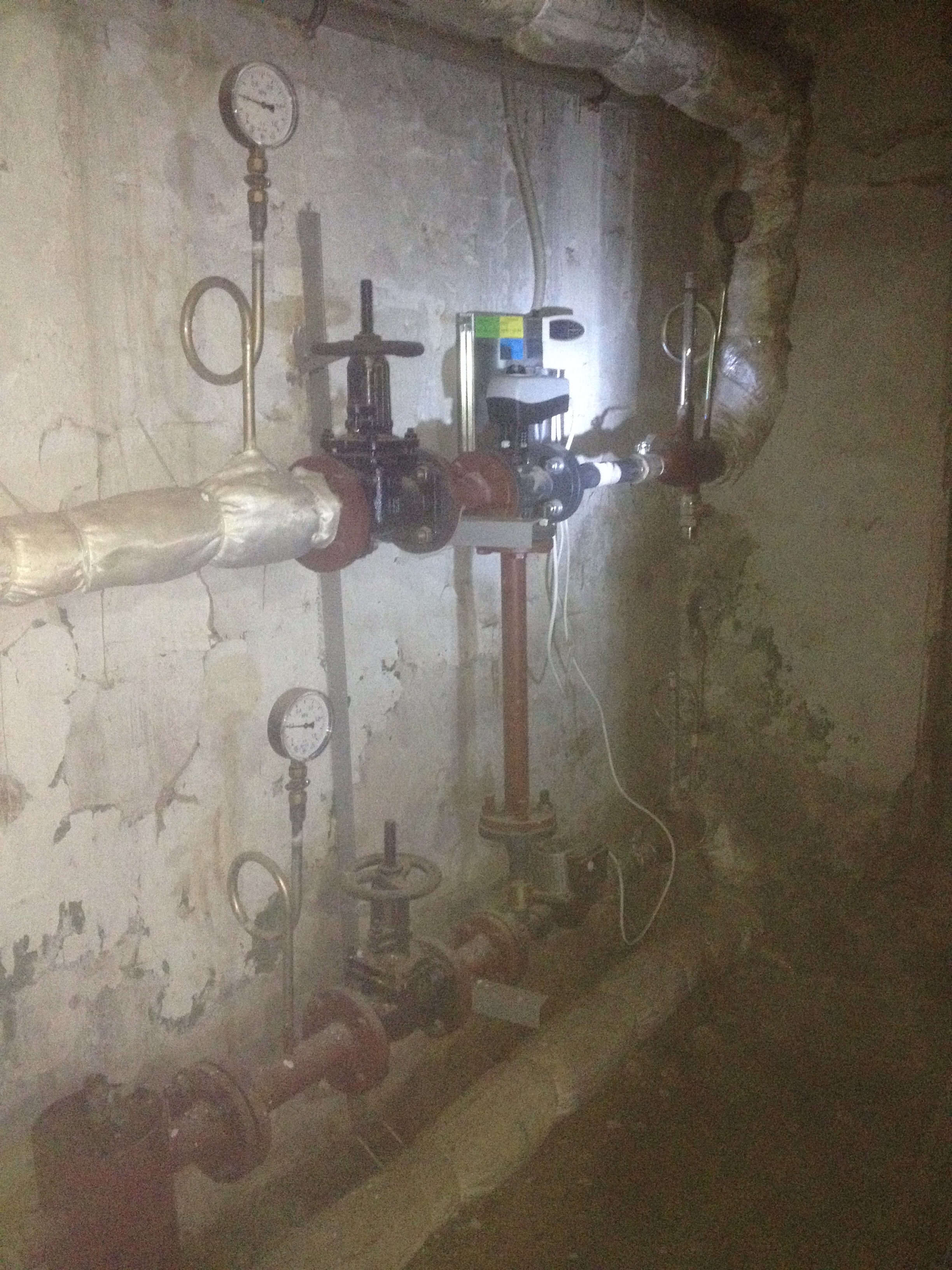

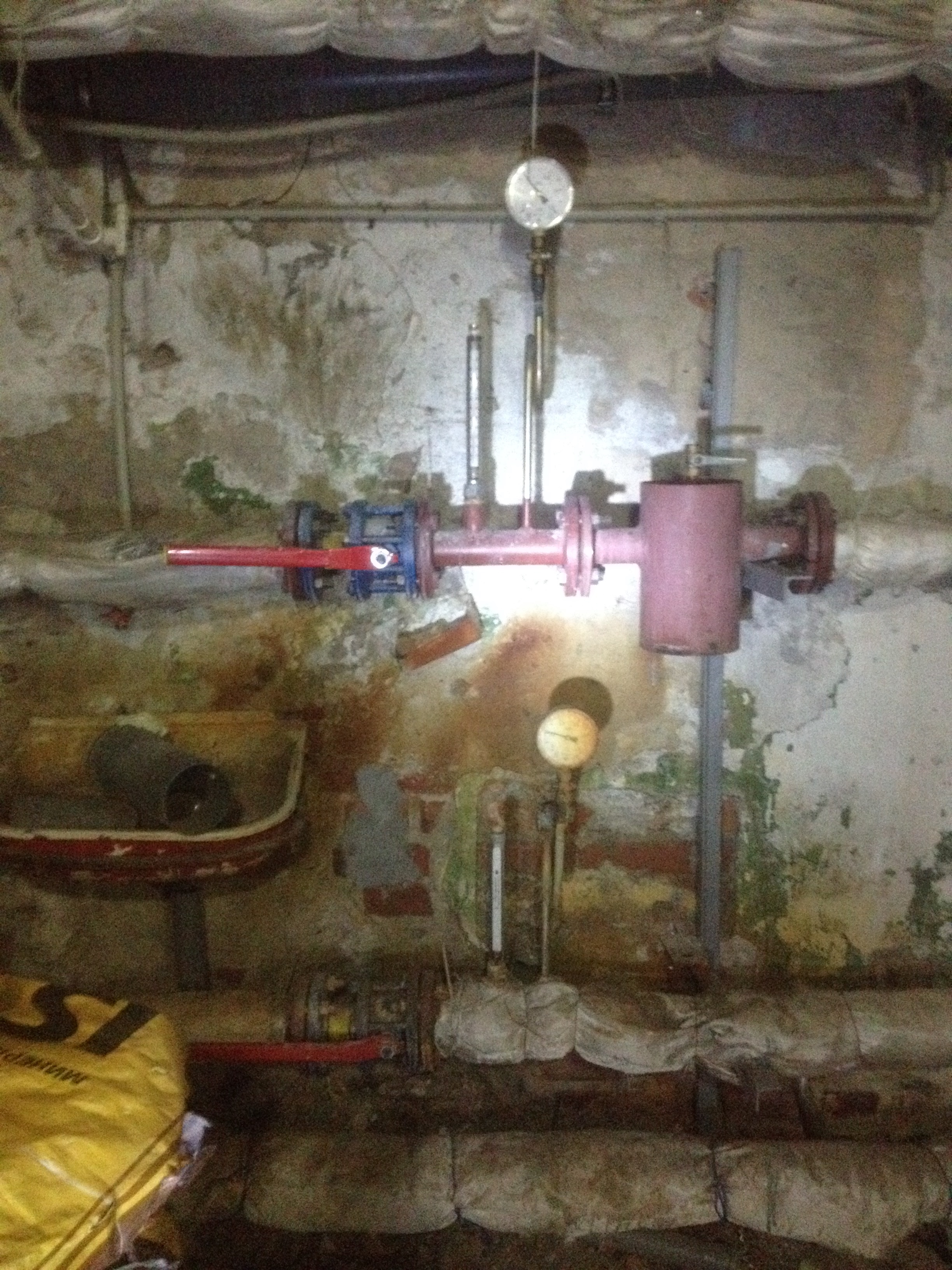

Доброго времени суток всем! Подскажите пожалуйста, кто знает. Двухэтажный 15 квартирный дом 1960 года Капитальный ремонт дома и отопления 2015 году. В 2020, летом, система отопления сливалась для опрессовки. Когда дали отопление, периодически образуются воздушные пробки.
В старой котельной с оператором: (100 метров от дома, 3 котла) На выходе давление 2,4 атмосферы и 64 градуса.
В доме на чердаке: Давление на подаче и обратке примерно как струя мочи у человека, температура около 50 градусов.

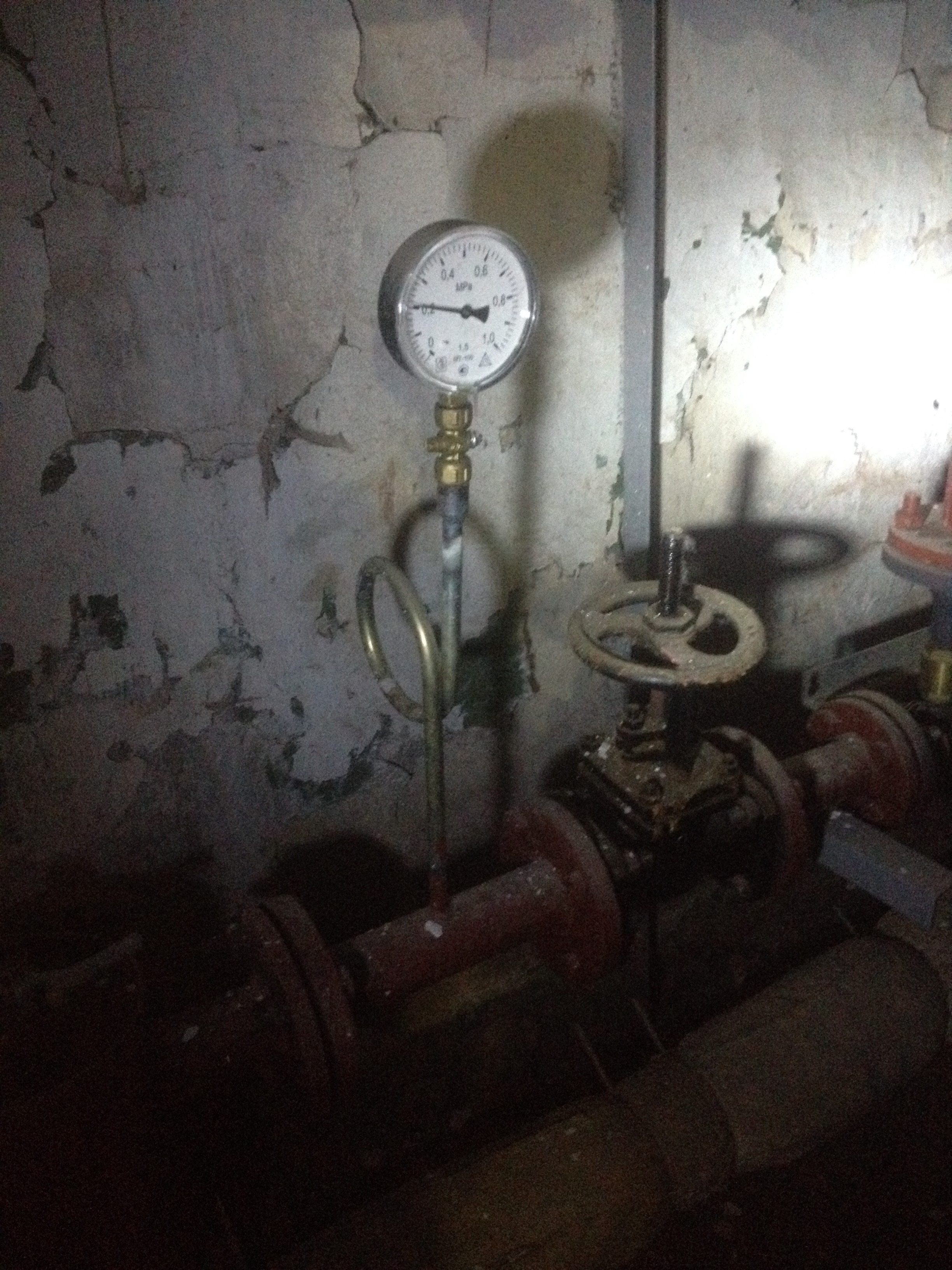

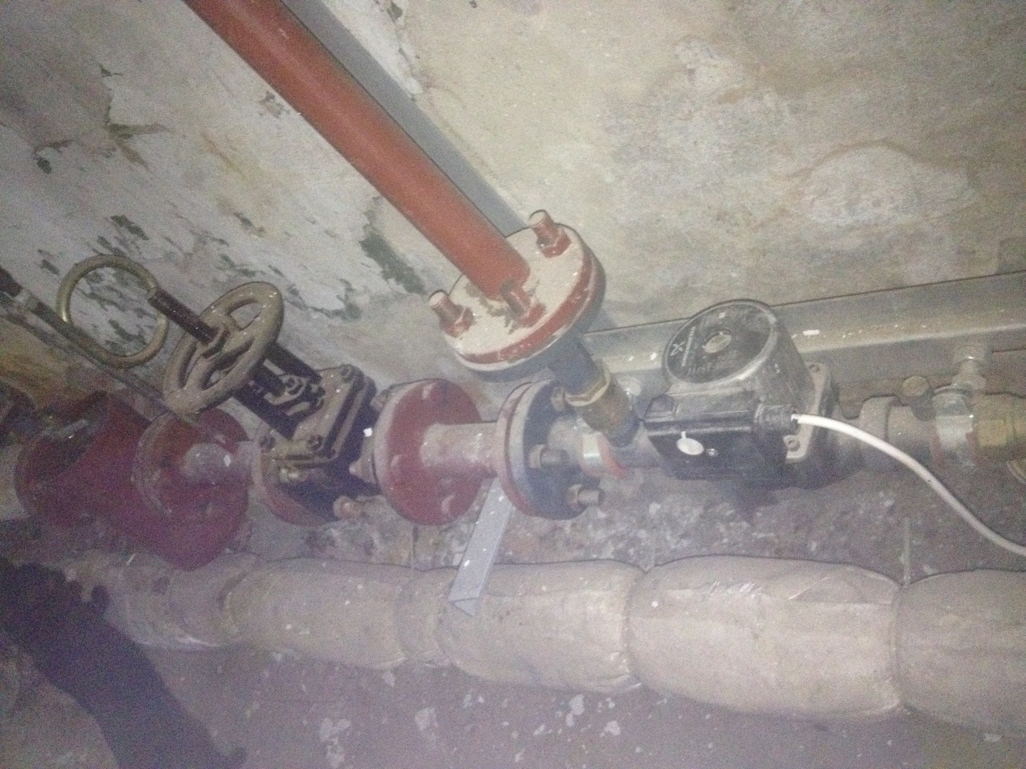

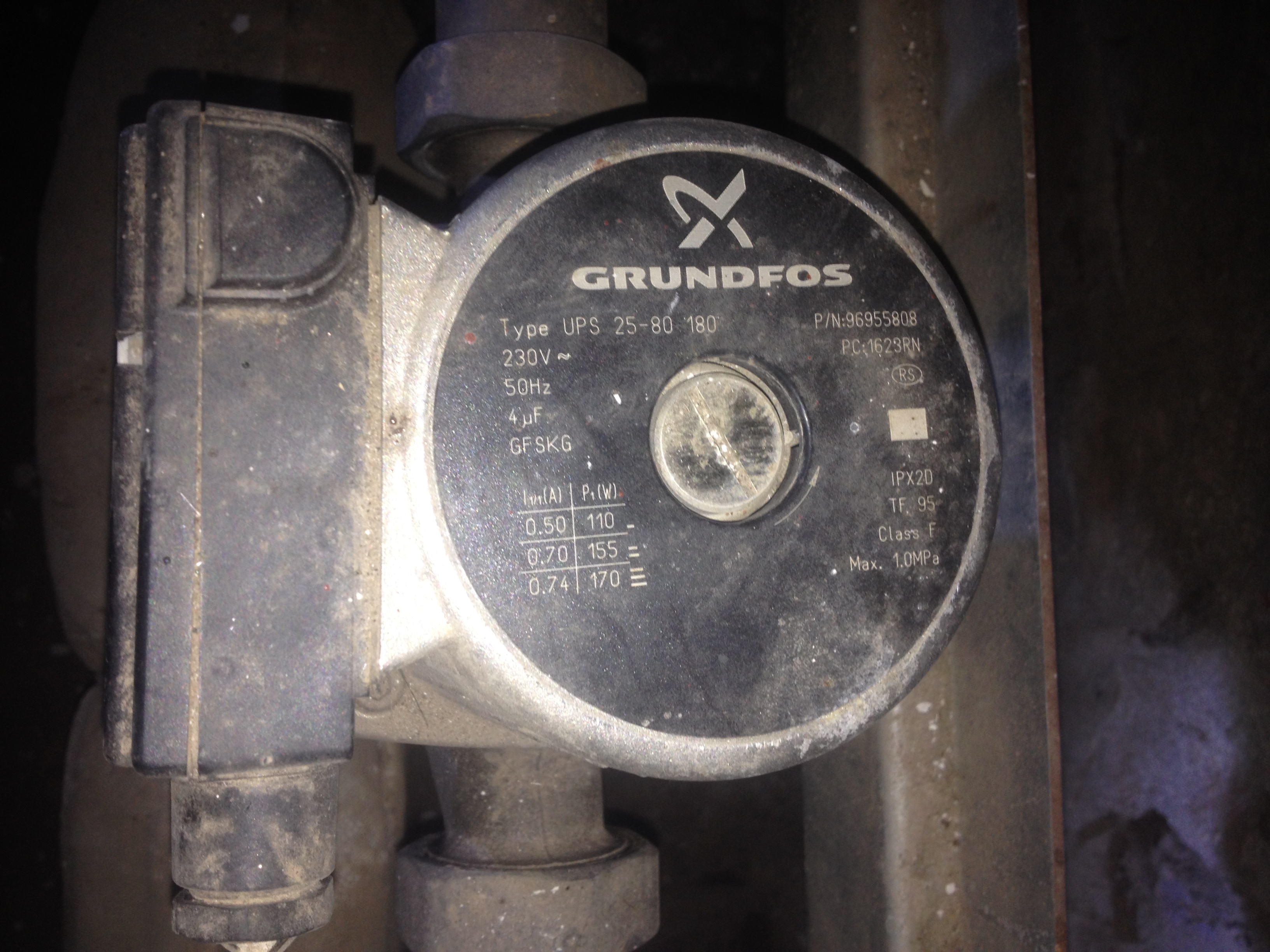

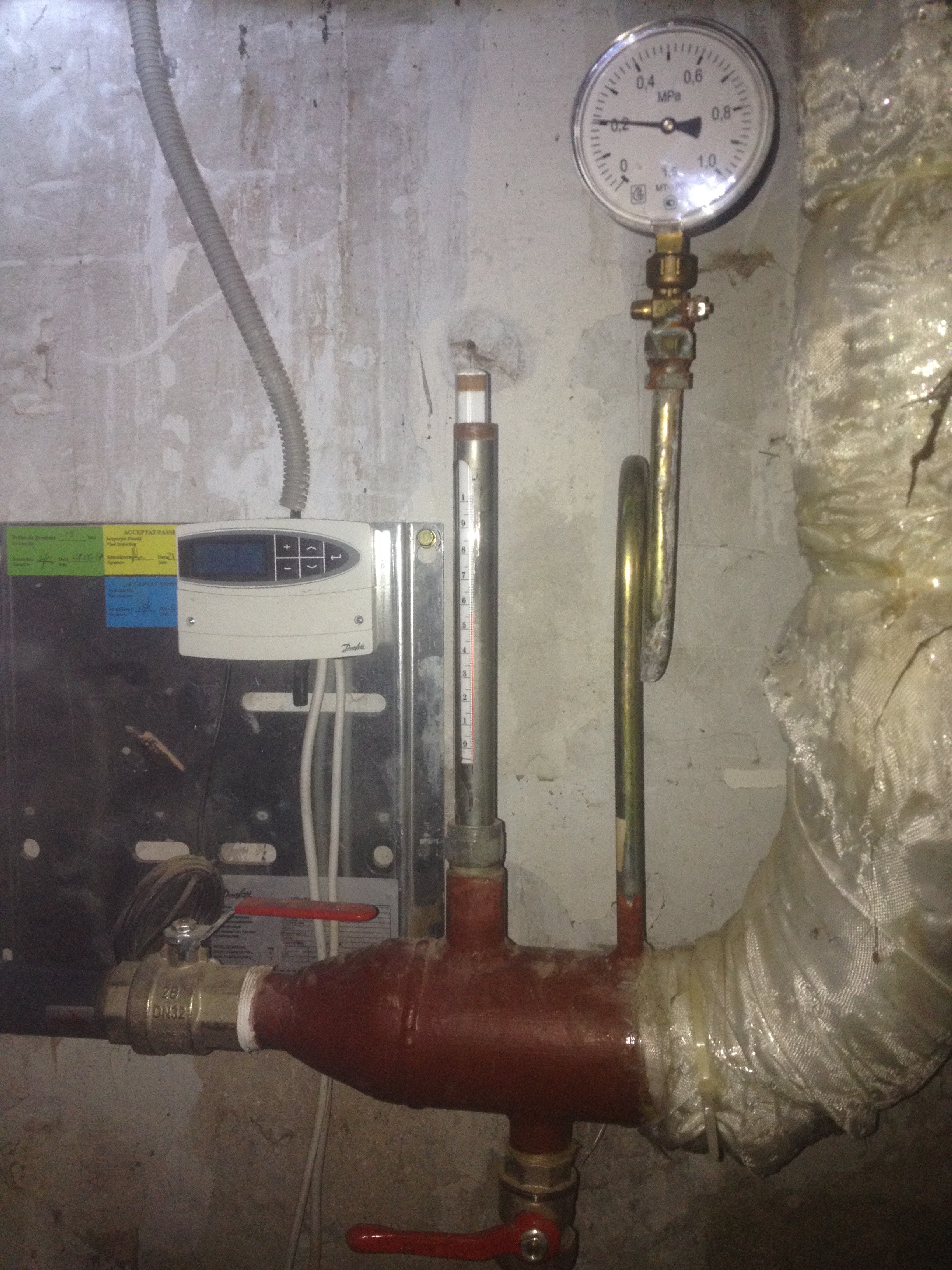

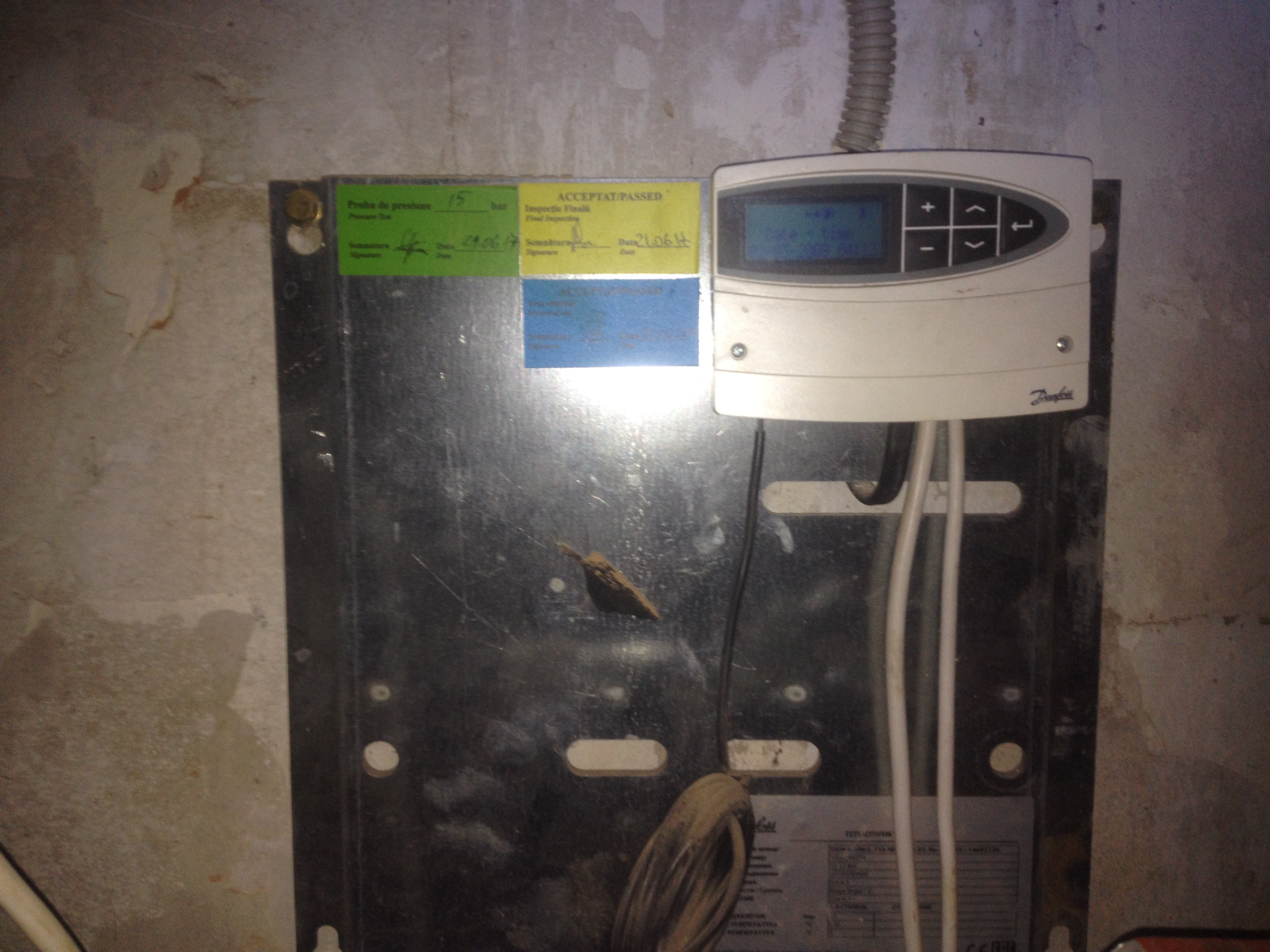

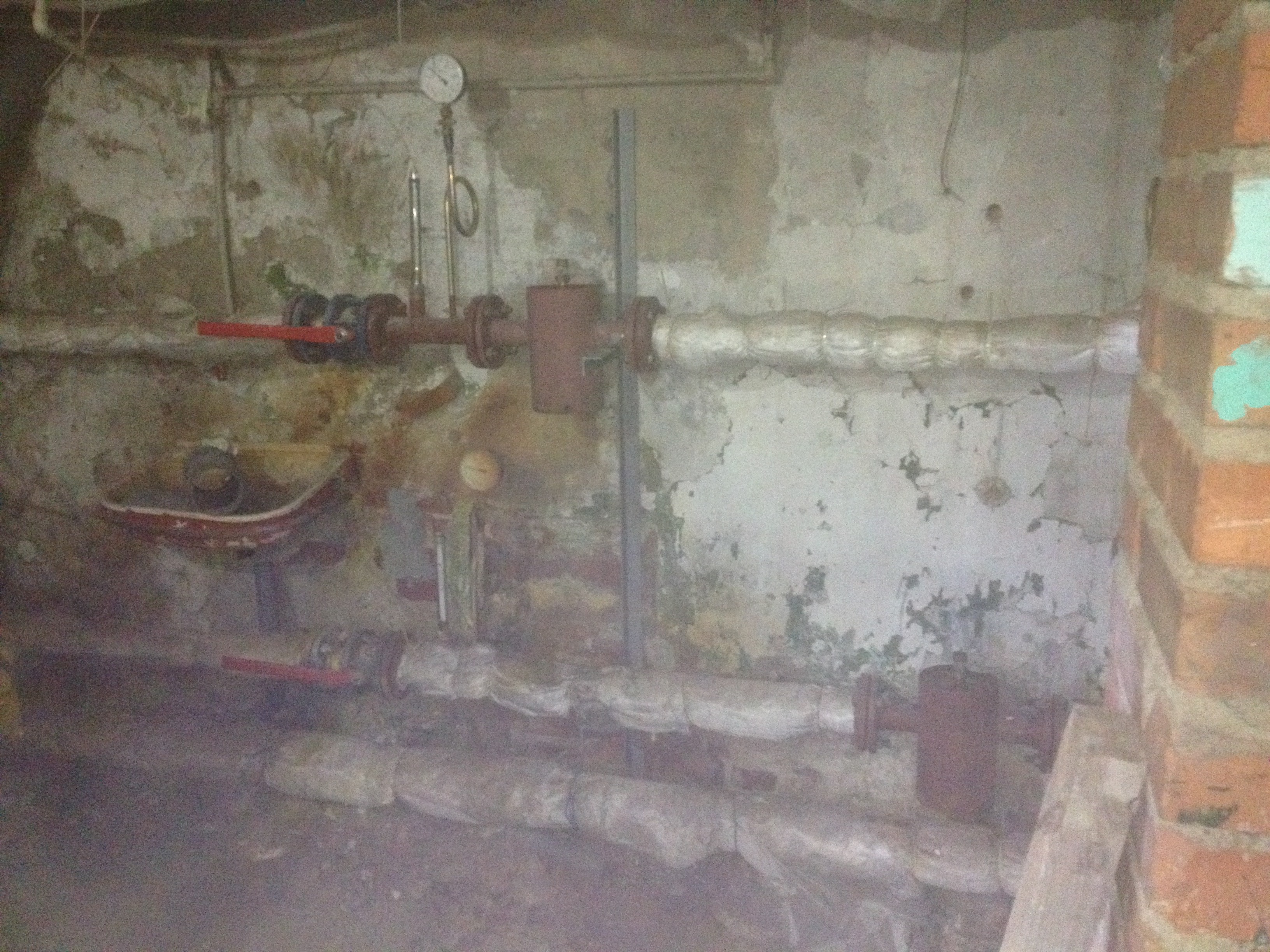

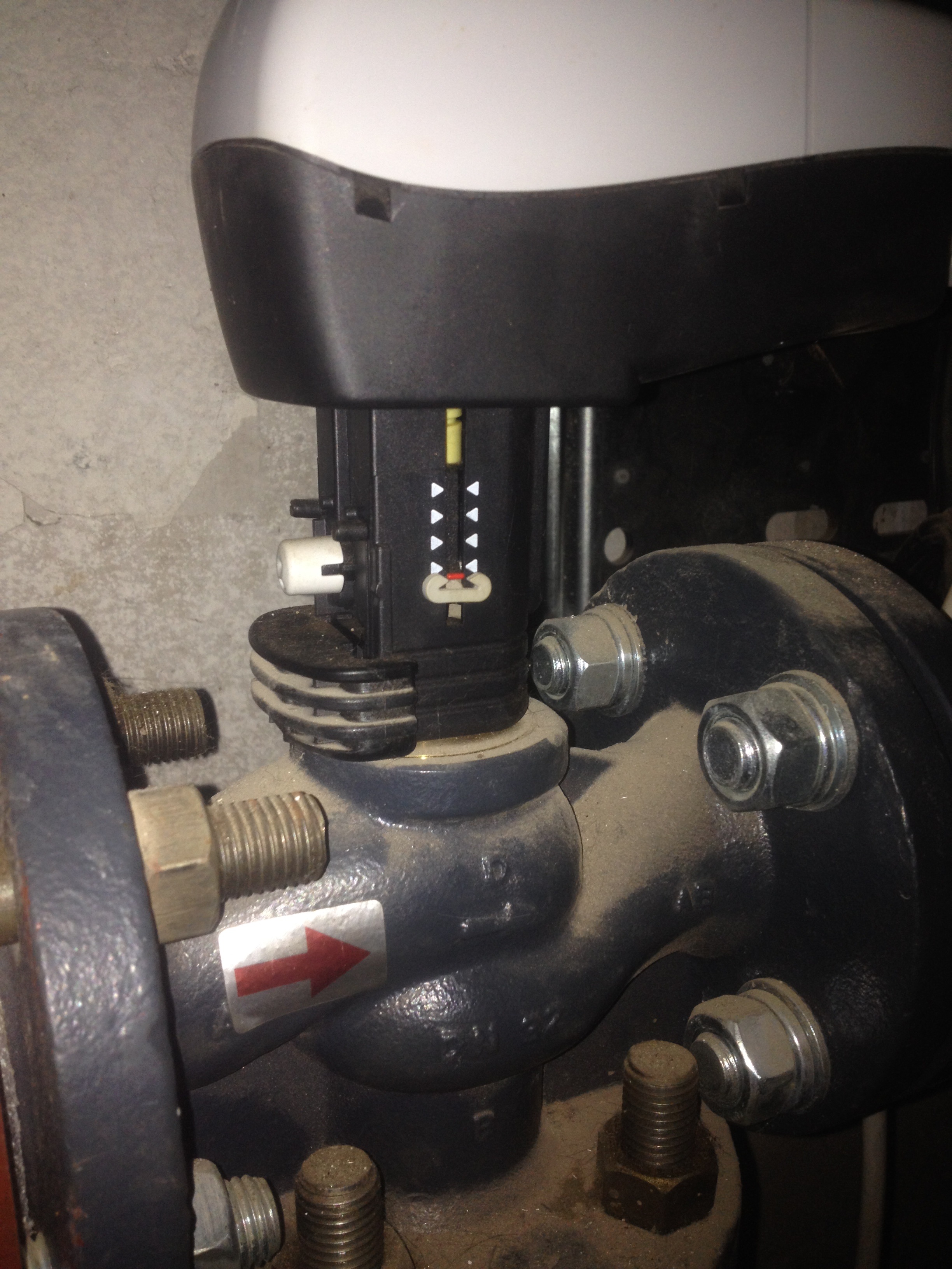

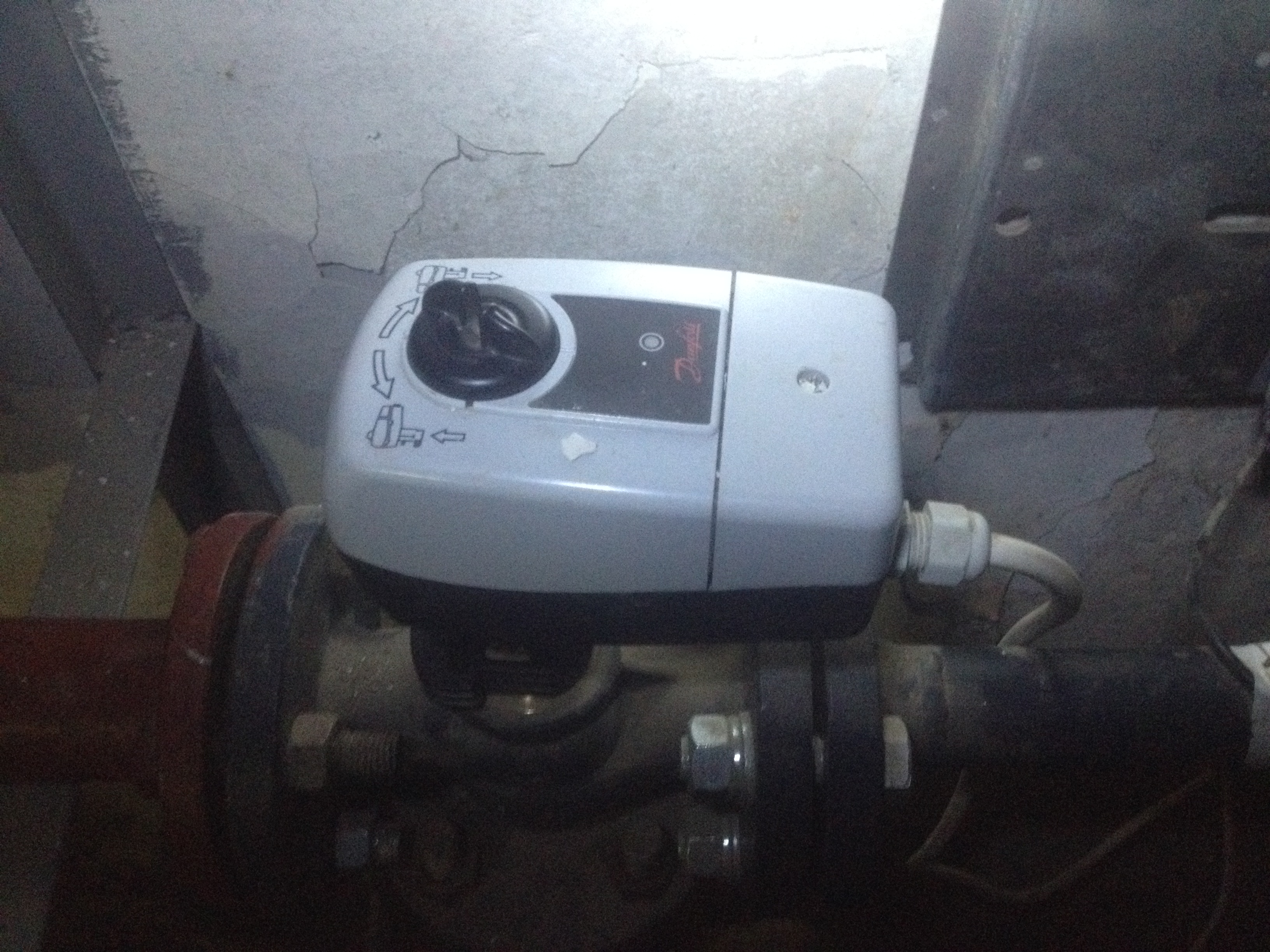

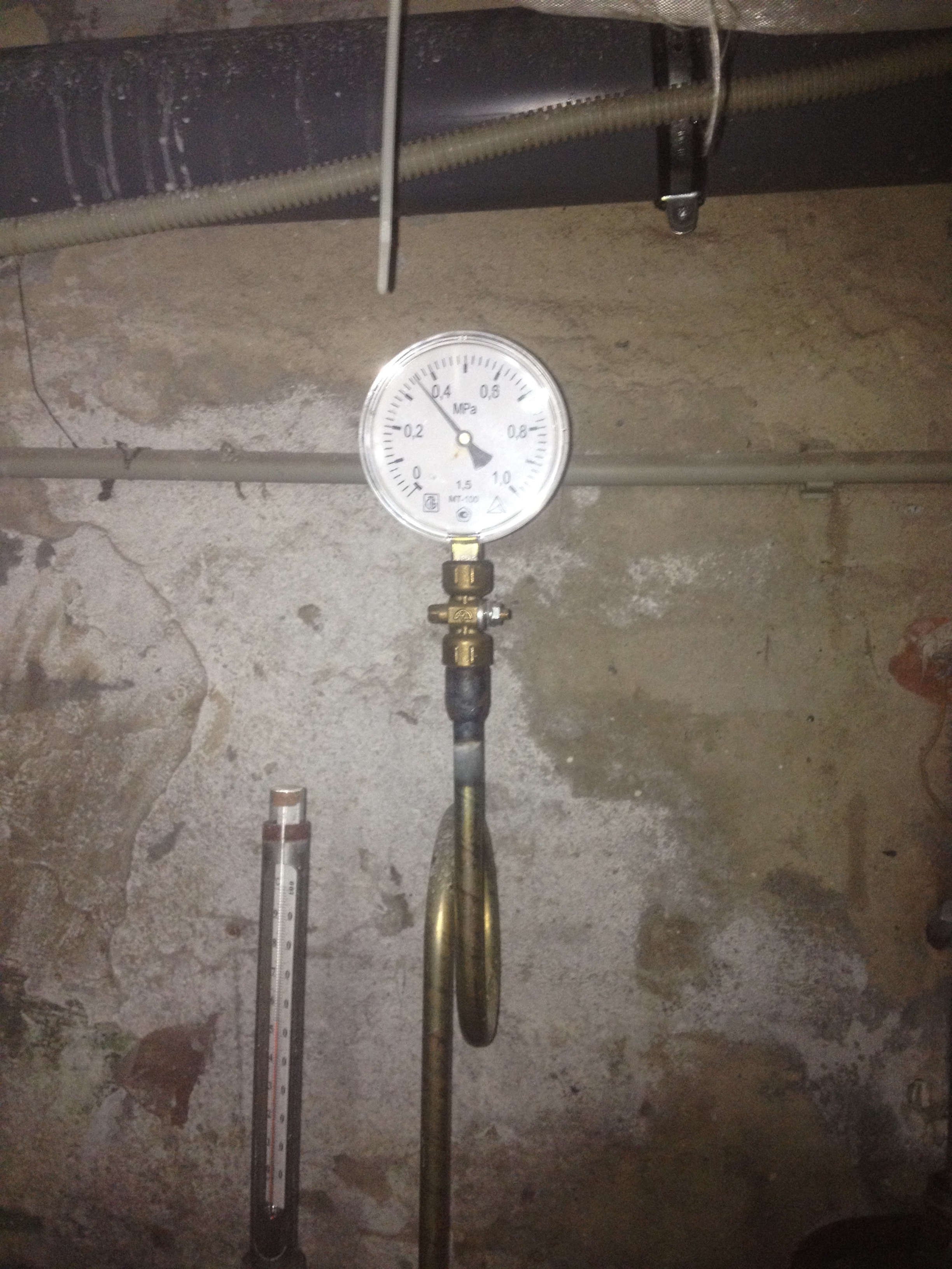

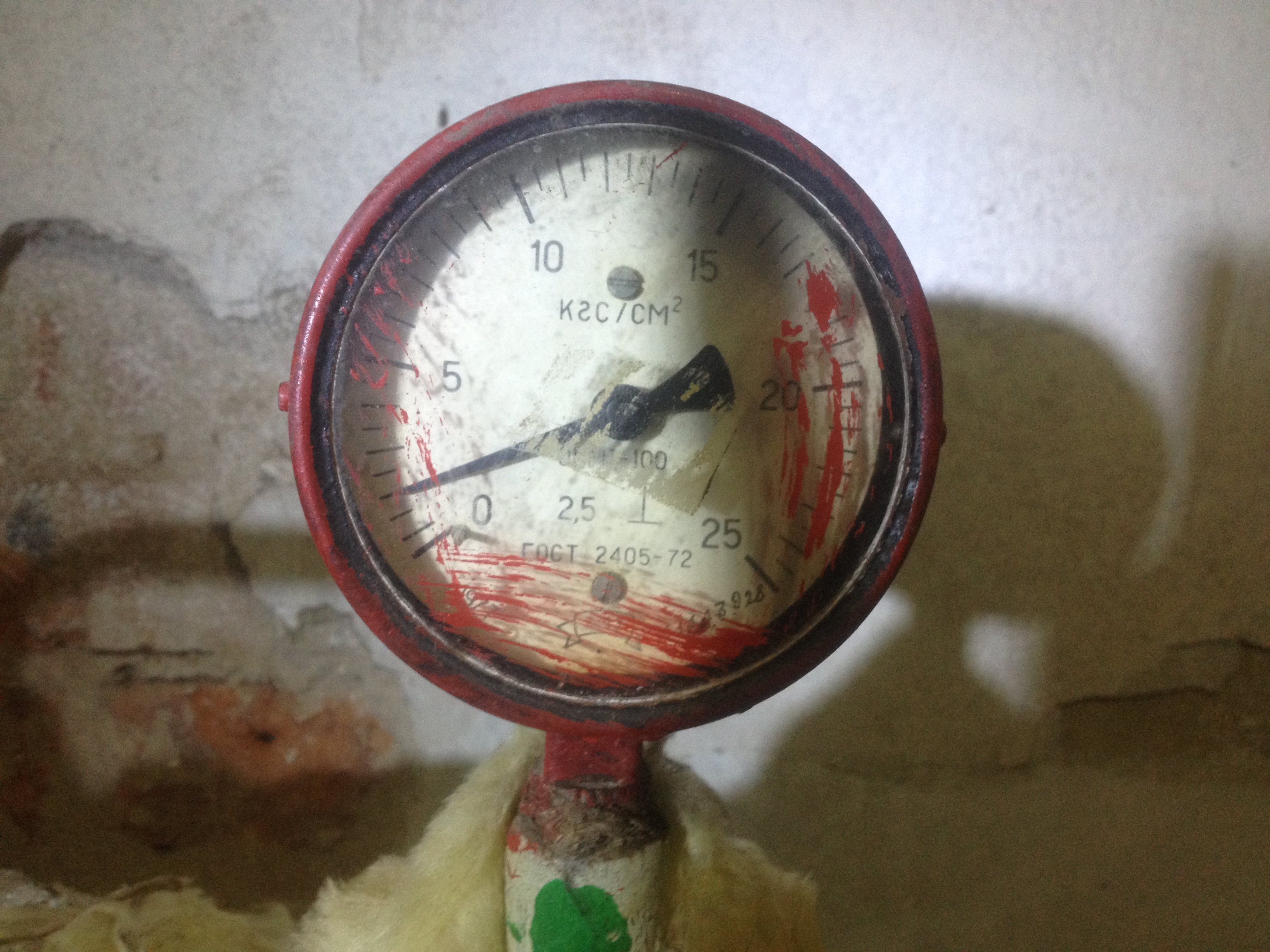

В доме в подвале: Элеватор с манометрами, где на всех примерно 2 атмосферы. Клапан VF 2, датчик температуры не установлен. Привод Danfoss AMV 435 230V (065B3588) Насос Grundfos ups 25-80 180 на максимуме (3 скорость)
В квартире: Батареи чуть теплые, верх 40 градусов, низ 35 градусов.
Вопрос: 1. Так должно быть? 2. Где теряется давление? 3. Как поднять давление, для лучшей циркуляции теплонасителя? 4. Как выгнать воздух с такой системы?

Нарисуйте схему итп, укажите показания манометров и термометров. А так разглядывать отдельные фотки приборов не имеет смысла.

Lehandr написал: Батареи чуть теплые, верх 40 градусов, низ 35 градусов.
Так это еще хорошо. Скорее всего причина не в давлении, гравитационка и то лучше работает.
  1. Если разводка подачи по стоякам верхняя по чердаку и труба не утеплена то большие теплопотери на чердаке.
  2. Возможно засорена нижняя коллекторная труба и что то дросселирует циркуляцию.
В моем доме (сталинка, 1944-1945 гп, 5-ти этажка, 1 подъезд, 4 квартиры на этаж) подобная картина. Платим больше чем в многоквартирных а температура в хате ниже.
Так что меряйте температуру на выходе элеватора и на подаче в каждый стояк.

Элеватор задавлен. Меняйте. А ещё лучше - вообще выкидывайте при ваших-то параметрах теплоснабжения.
