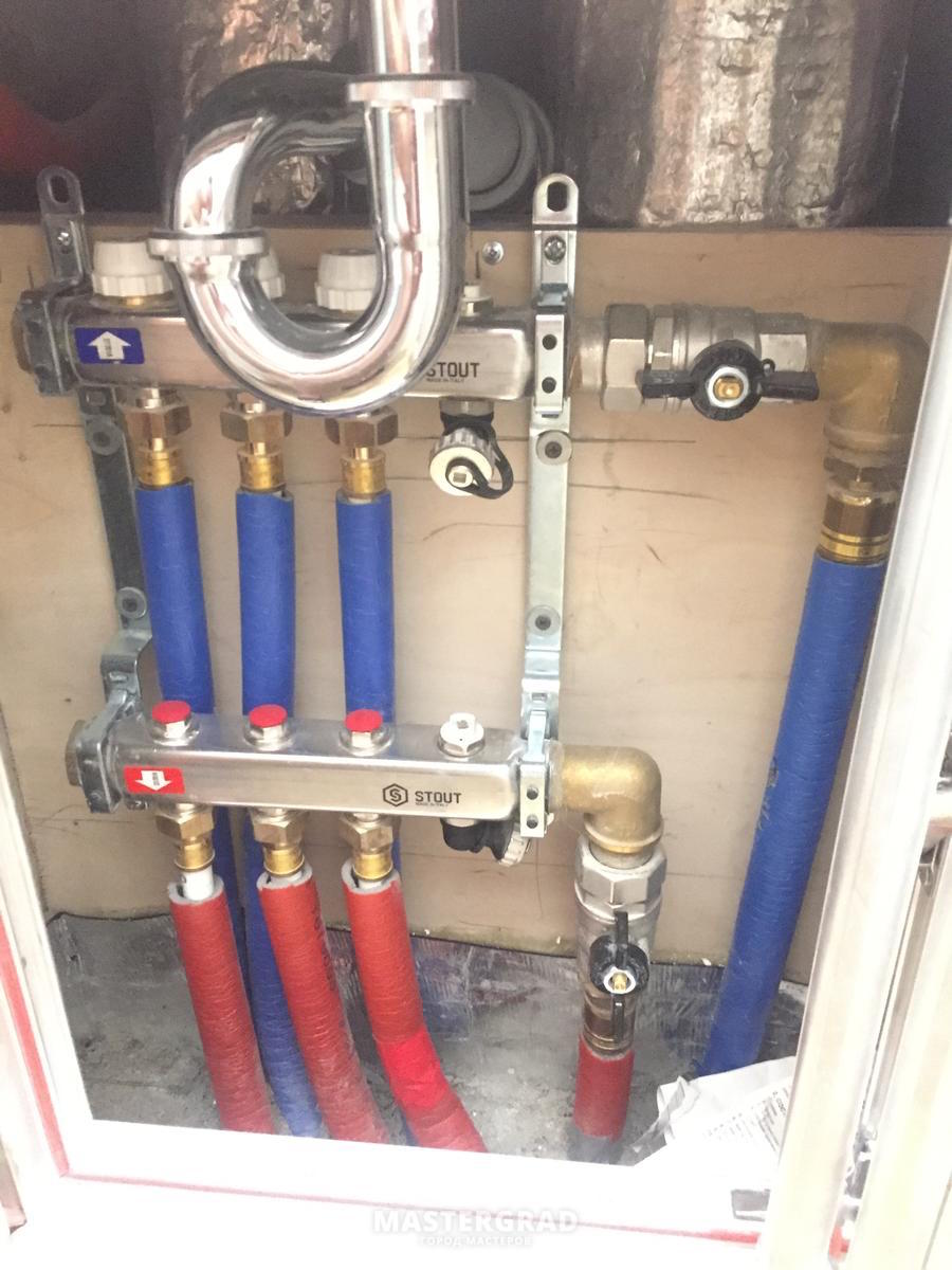

В туалете установлена маленькая раковина и из нее слышен урчание бурление от общего стояка в многоквартирном доме. Методом тыка определил, что из колена сифона куда-то пропадает вода за какое-то время(фото как сделали строители прилагаю).Как исправить это? почему это происходит? На фото виден хромированный сифон от маленькой раковины!

скорее всего..закрыта канализационная труба-стояк на крыше..и вот: летит себе с верхних этажей какашка,бумажка и немного воды..и пролетая мимо,создает эффект вакуума и высасывает с сифона воду..отсюда из раковины -вонь и звуки разные..как вариант.

valid7228 написал: скорее всего..закрыта канализационная труба-стояк на крыше..и вот: летит себе с верхних этажей какашка,бумажка и немного воды..и пролетая мимо,создает эффект вакуума и высасывает с сифона воду..отсюда из раковины -вонь и звуки разные..как вариант.
valid7228, А это можно как то решить? заменой сифона?

Aalsol, "А это можно как то решить? заменой сифона? " Возможно замена сифона на другой с увеличенным коленом и поможет. Возможно. Проблема находится в квартире верхнего этажа - хитропопый но тупой владелец обрезал выход канализации на чердак\технический этаж, закрыв вентиляцию канализационного стояка. Если похожая проблема хоть как-то проявляется в квартирах выше\ниже вашей - то это 100% причина . Это уже в компетенции управляющей компании.
