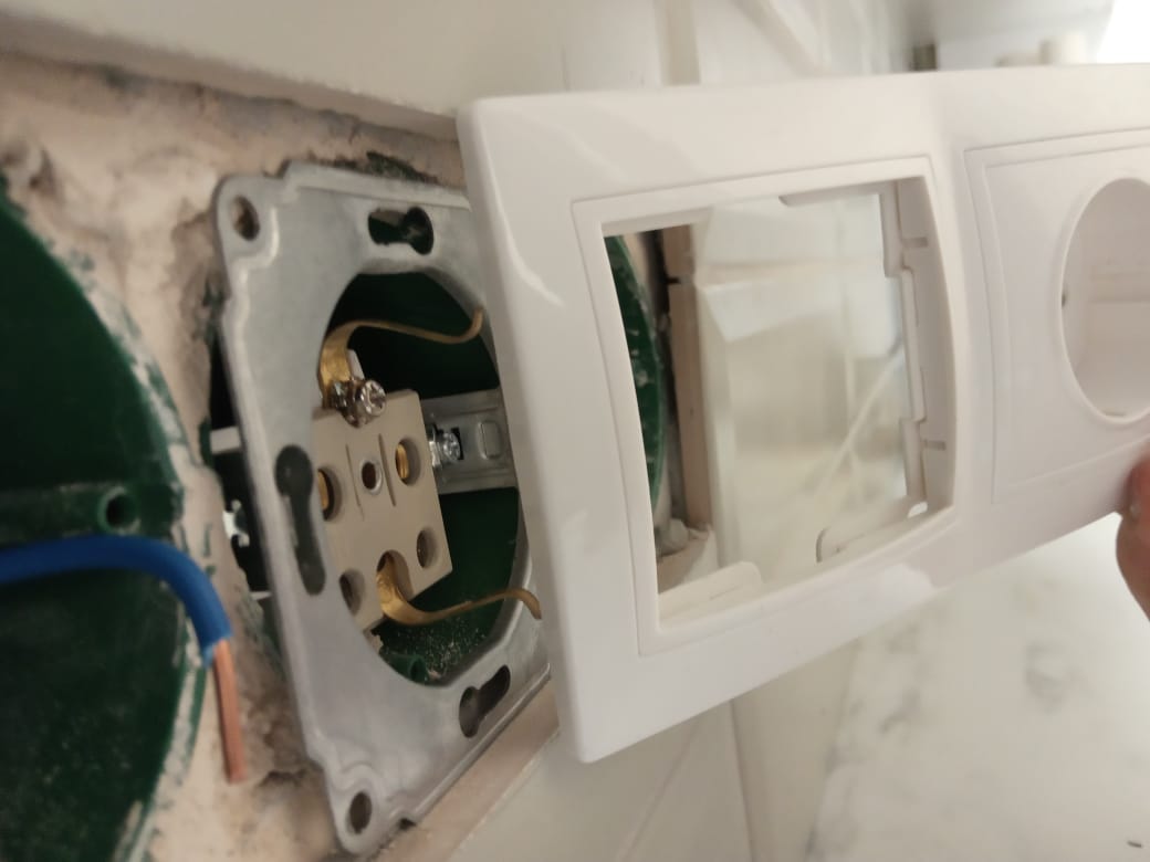

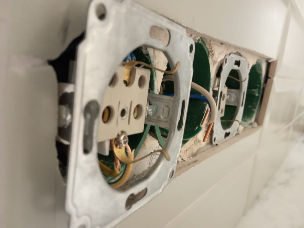

Здравствуйте!
Прошу помочь. После укладки плитки розетки стоят за плоскостью плитки. Рамку не поставить.
Подскажите, как установить розетки? Думаю наростить алибастером (или чем-то подобным) участки стены, где нет подрозетников. Потом отшлифовать их, чтобы стена была вровень с плиткой. Тогда установленные подрозетники будут в одной плосткости с плиткой. Есть ли варианты лучше?

sasin.pro написал: Есть ли варианты лучше?
Переложить плитки вокруг подрозетников.

Делаете своего рода рамочку из материала, который сочтёте нужным.
Допустим, это пластик толщиной 1,5-2 мм. Рамочка должна быть пошире заводской рамки и выступать с каждой стороны на несколько миллиметров. Так, чтобы уверенно накрыть дырку в плитке. Дальше писать лениво. Разберётесь.

Выдрать подрозетники без жалости и установить новые в плоскость плитки.

Rumato написал: Выдрать подрозетники без жалости и установить новые в плоскость плитки.
Похоже, что дырка там побольше, чем рамка.

Там вдалеке следующая проблемка, еще не озвучена. Плитка кабанчик. Комплексно подходить к решению сразу двух проблем.

Отсоединяете розетки. В подрозетники вкручиваете заподлицо с плиткой винты крепления розеток. Потом в подрозетники вставляете как пробки круглые куски пенопласта или что найдете, можно не заподлицо, а утопив глубже плоскости плитки. Разводите гипс и шпаклюете в плоскость плитки. После застывания прорезание в гипсе круглые отверстия подрозетников. Выкручивает винты и ставите обратно розетки. Если не хотите расковыривать забитые гипсом шлицы винтов, заполните их воском. Впрочем, можно обойтись и без этих ухищрений с винтами. Можно их не вкручивать, Потом просто расковырять отверстия для винтов в подразетниках.
