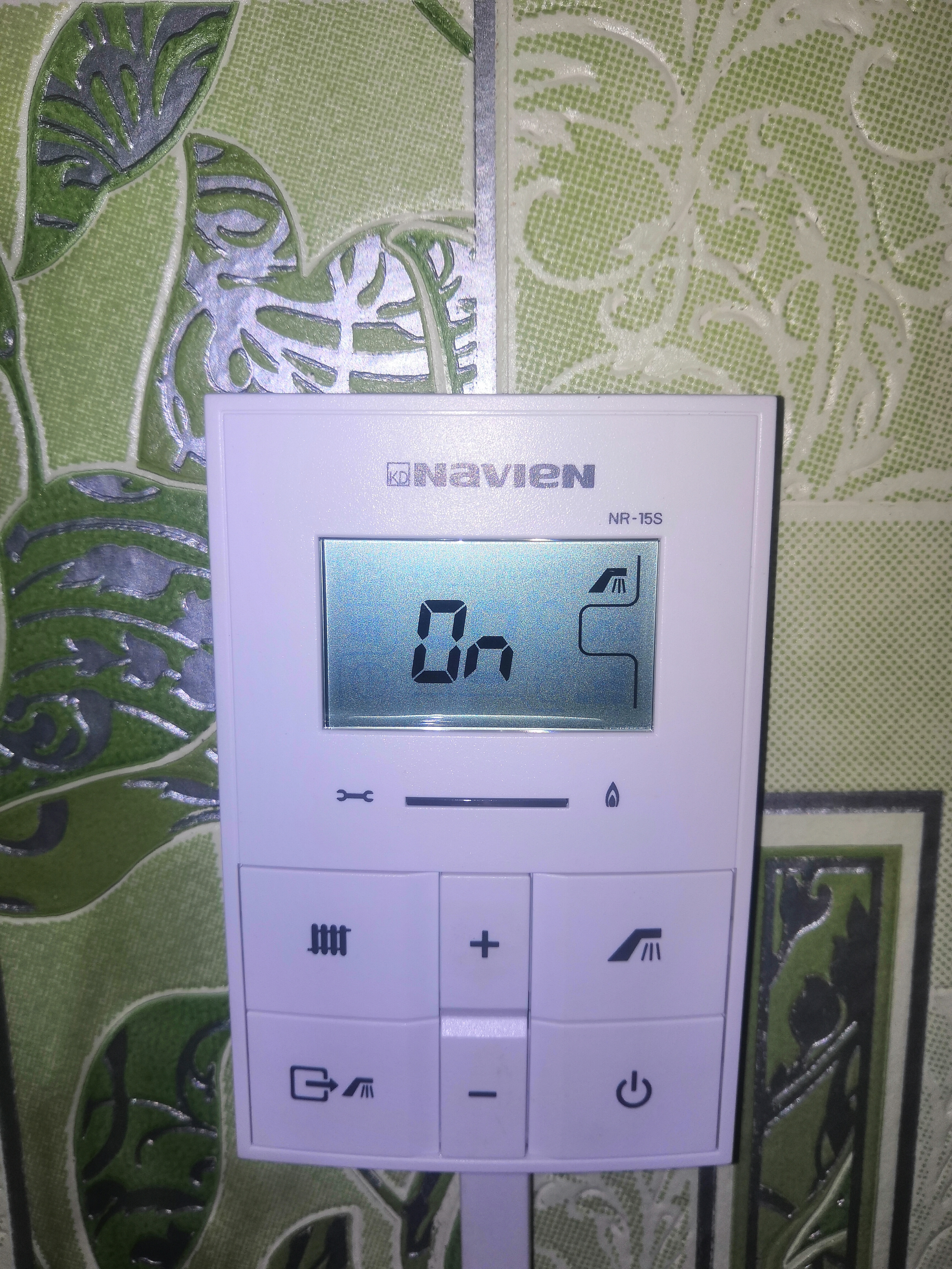

Котел встал по ошибке 03. Проверили датчик, обратку все остальное. Поменяли плату все стало ок

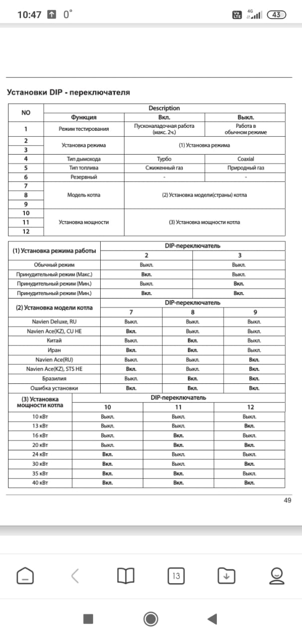

Дип переключатели по таблице. 4,9,12 вкл
Котел заработал в штатном режиме, но температу гвс не регулируется и на дисплее при нажатии регулировки температуры гвс отображается "on"
Сама вода при этом работает, но котел закипает Переключатели эти тыкал во все возможные положения. Если вернуть старую плату гвс регулируется (но пламя она не видит). Отчаешь датчик переходит в ступенчатый режим. А на новой только ступенчатый режим и показывает как на последнем фото

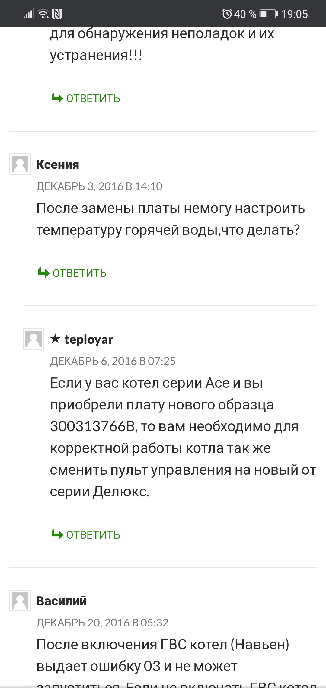

РЕШЕНО!
Оказывается нельзя просто так взять и заменить плату, нужен ещё и новый пульт. Случайно в комментах статейного сайта нашел
