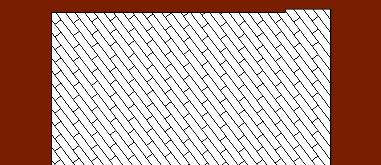

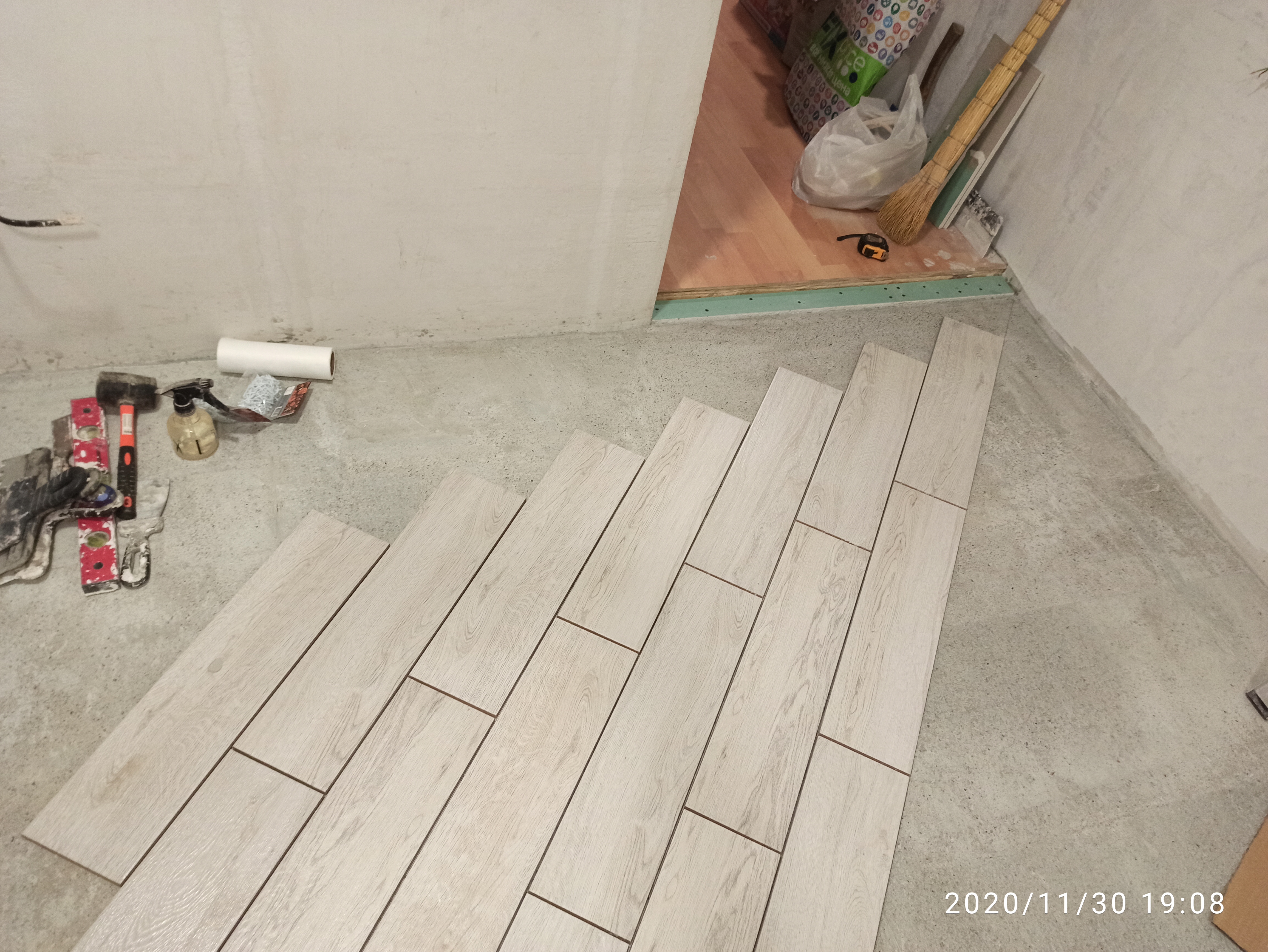

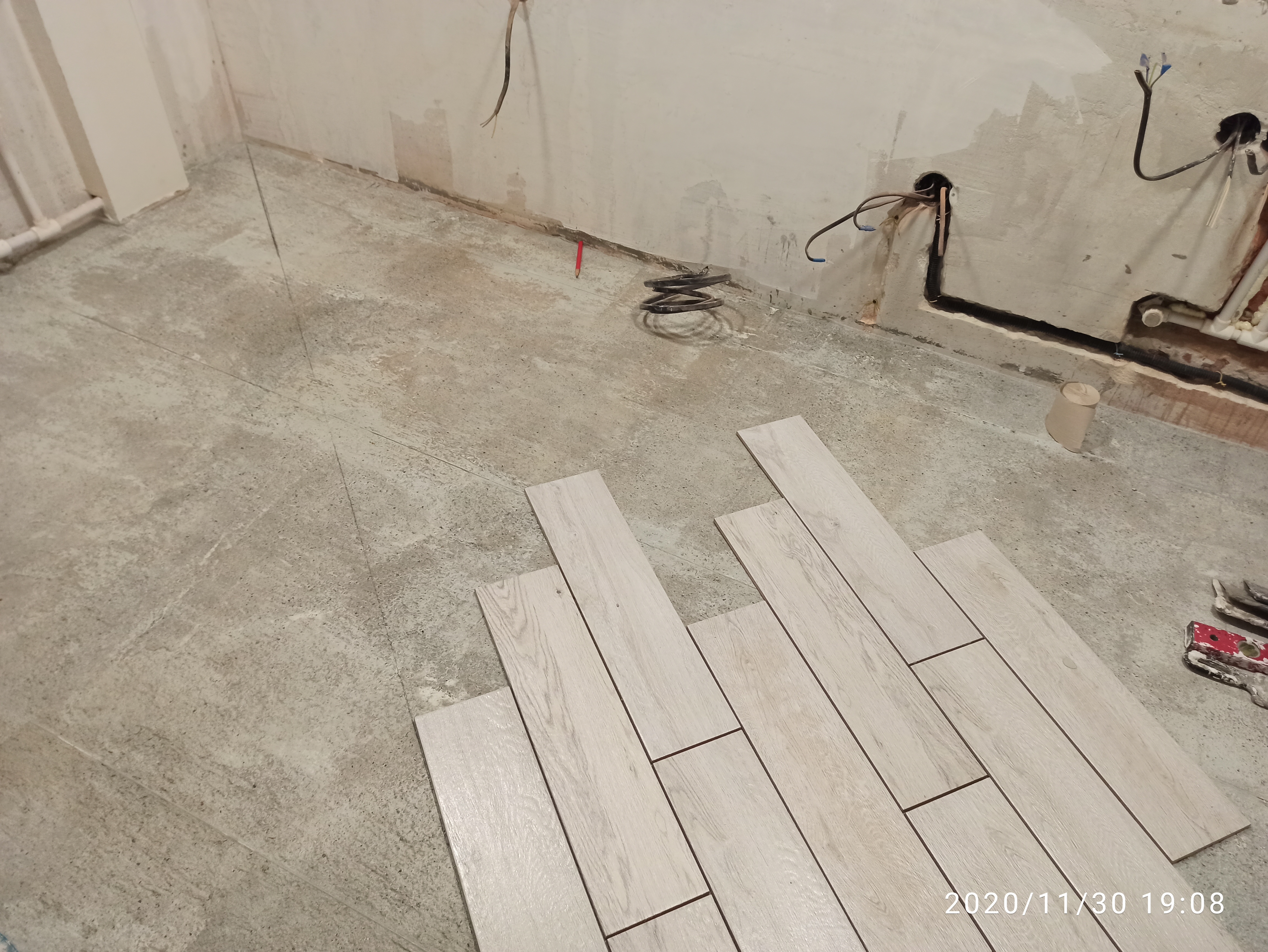

Добрый день. Хочу уложить КГ в свободную диагональ. Саму диагональ прочертил, пробую разложить плитку по ней, со смещением 1/3. Т.к идеальных ступенек паралельно стенам в этом случае не будет, то имеем картину ниже. Меня смущает появление маленьких треугольных подрезок при таком способе. Причем их размер вообще непредсказуем и не контролируем :tambourinedance: Правильна ли такая раскладка или пробовать другую. Ширина плитки 15см. Длина 60. Идеал возможнен только если смещать на 1/4, а не 1/3

Не переживайте. Треугольные вставки могут оказаться любого размера, вплоть до размера мелкой монеты, это нормально.

pool, а может нужно соблюдать угол строго 45 и смещение на ширину плитки, т.е. 15?

Тут Вам никто не поможет. Никаких табу не существует. И угол и смещение Вы задаёте самостоятельно, исходя из только Вами желаемого рисунка. Если приоритет в отсутствии мелких доборов, так и поиграйтесь и углами и смещениями.

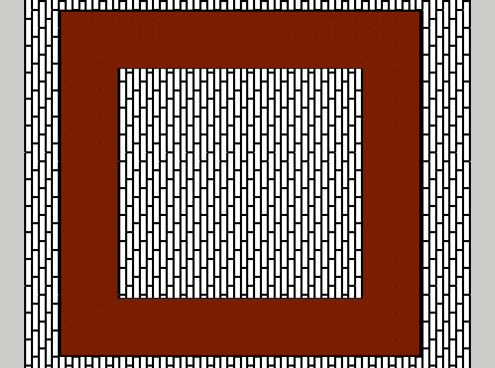

mpmaks90, возьмите лист бумаги и в масштабе нарисуйте раскладку
на другом листе нарисуйте пол в том же масштабе и вырежьте его (получится окно)
наложите это окно на первый лист
и крутите его, ищите приемлемый вариант
Как я понимаю, есть две загвоздки: 1) Место стыка с коридором (его надо сделать красиво) 2) Маленькие фрагменты в других местах-на них действительно не надо обращать внимания, тем более, что они закроются плинтусом и ... появятся новые :swoon

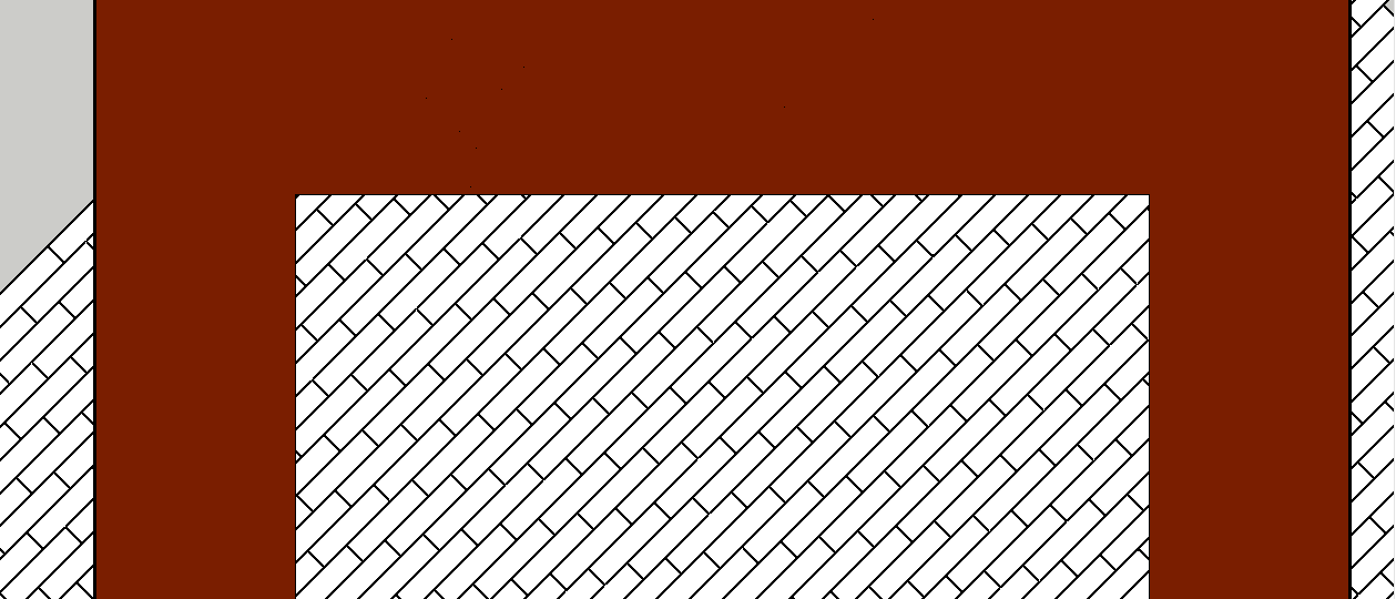

Сначала расставьте приоритеты. Если есть видовая стена, то примыкание к ней тоже надо красиво сделать, а другие по остаточному принципу, потом мебелью закроются. На рисунке правая видовая, смещение в треть, угол 53 градуса.

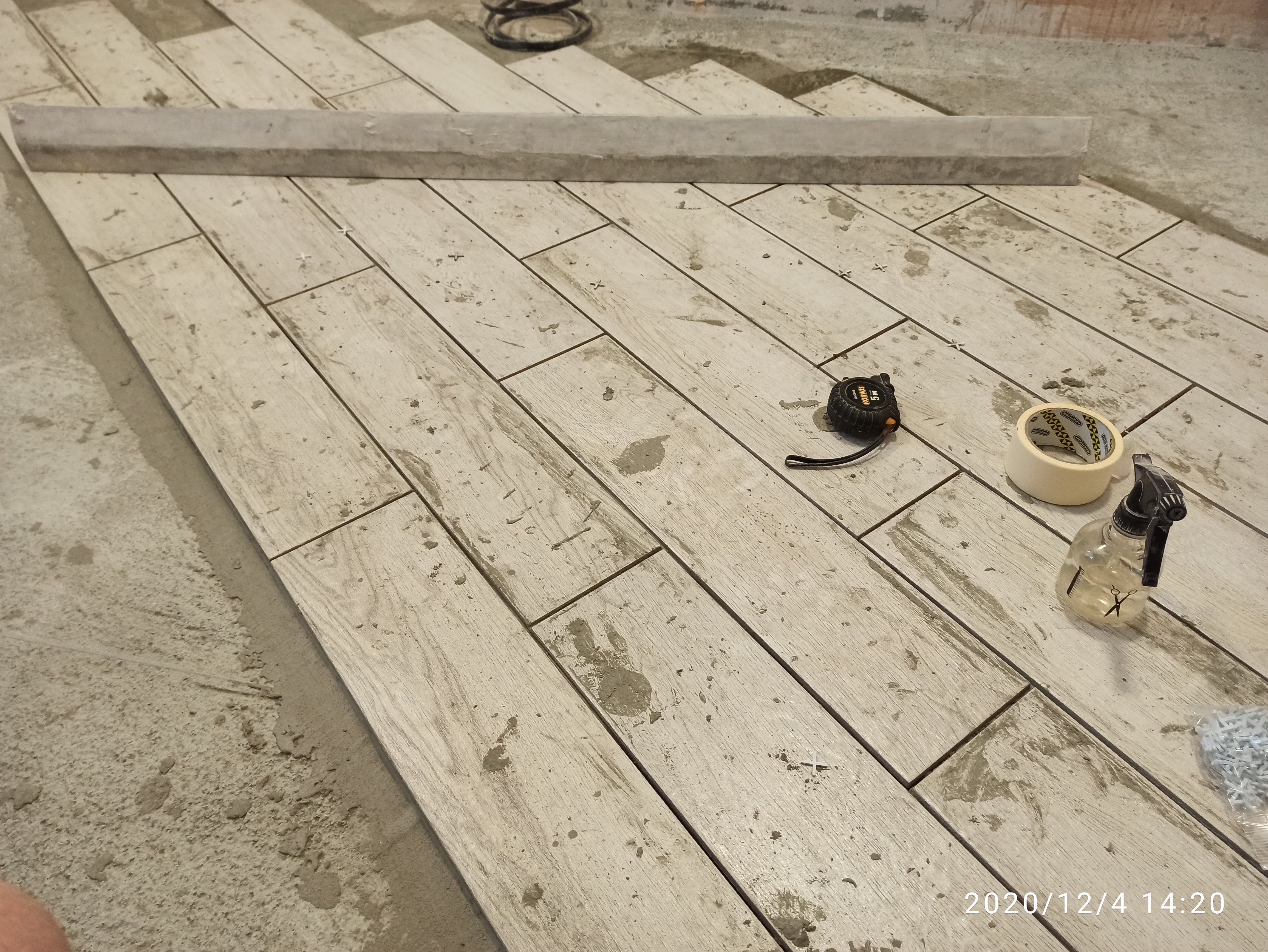

Комбинирую 1/3 и 1/2

mpmaks90 написал: Комбинирую 1/3 и 1/2...
И это правильно. С различными сдвижками (даже не обязательно повторять 1/3 и 1/2) она поинтересней смотрится.
Смотрится, конечно, интересно. Идея с видовой стеной, правда, рухнула-ну и фиг с ней, может таковой и нет вовсе. А вот делать разбежку с таким соотношением сторон без СВП-это зря.
