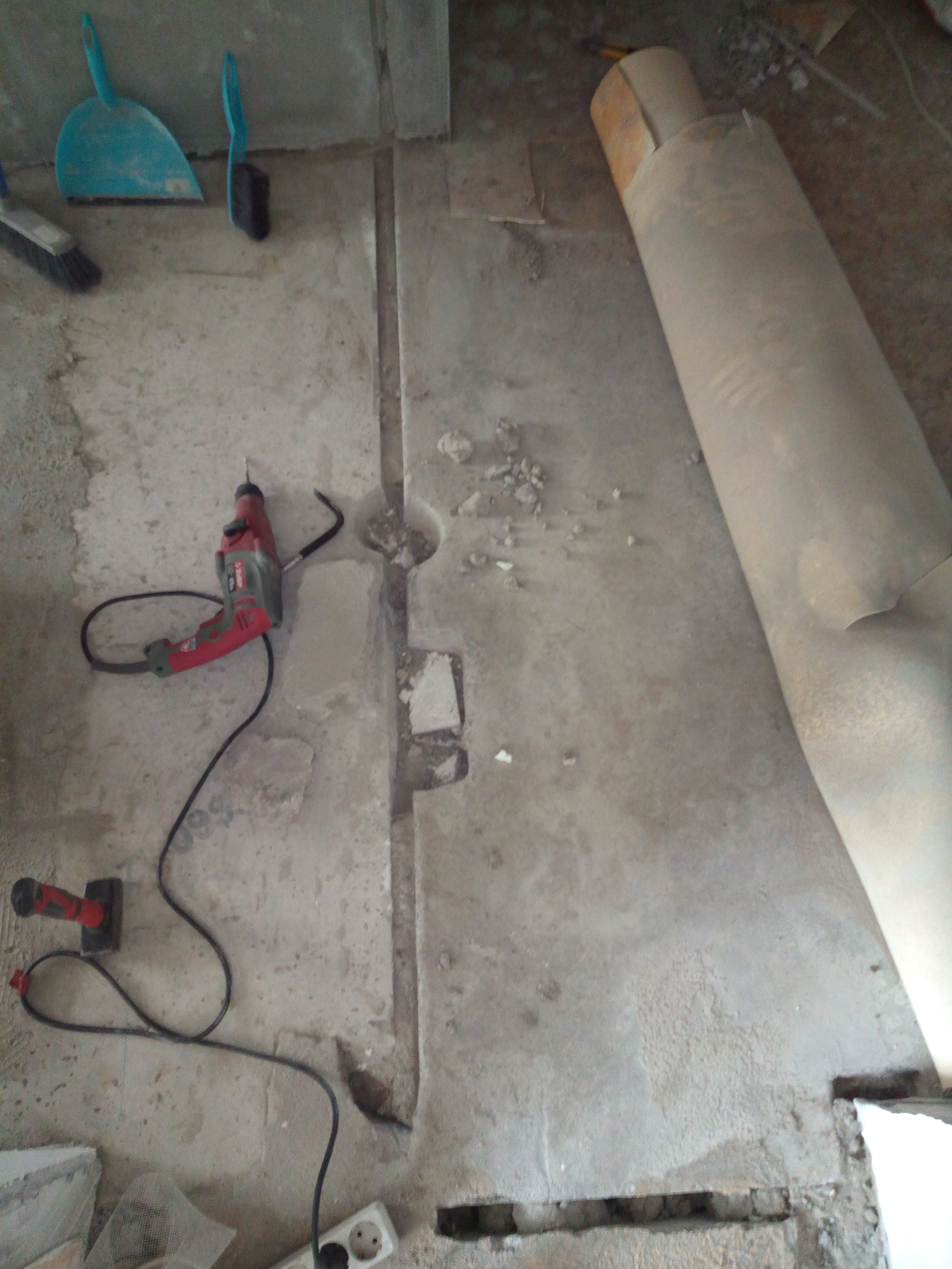

Подскажите, пожалуйста, а нужна ли вообще стяжка в домах П44, если, например, пол ровный? Есть ли какие-то документы, которые обязуют её делать, если проводится ремонт? У многих соседей нет вообще никакой стяжки поверх плит...

Что планируете класть на пол? Например плитку, керамогранит, ламинат, линолеум, деревянный пол на лагах?

bcmb написал: нужна ли вообще стяжка в домах П44
вообще не нужна, более того подпадает под нарушение конструкции пола

Сейчас придут апологеты стяжки не менее 6 см, и все объяснят. Не знаю, делали ли над нами стяжку, но слыша, как у них на пол (ламинат) падает монетка, я бы возрадовался, если бы ламинат вообще запретили.)) Впрочем, это может относиться и к другим напольным покрытиям.

Сергей...... написал: ламинат вообще запретили.))
давно пора запретить этот "паркет" для нищих :)
sanchesws написал: лучше так
всю жизнь так жили - никому плохо не стало надо разделять жизнь и стремление мастеров продать еще что либо несведущим хомякам
