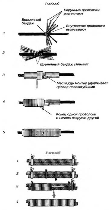

ibraznikov написал: В этом случае можно пойти двумя путями: сделать скрутки или же использовать клемы. Сделайте хорошую надежную скрутку, достаточно будет 3 см. Зачистите кабели и скрутите между собой концы от старой розетки с концами к новой.
Клемы тоже могут прослужить не один год, если вы выберите модель хорошего производителя. Два года, про которые вам сказал другой электрик, это относится к дешевым клемам. Или же если в новую розетку вы подключите какое-то мощное оборудование, тогда они могут выйти из строя. Из собственного опыта знаю, что качественные клемы служат достаточно долго.
ibraznikov, Вредный совет про скрутку

"Вредный совет про скрутку" Правильно сделанная скрутка достаточно надёжный вариант.

Сергей...... написал: "Вредный совет про скрутку" Правильно сделанная скрутка достаточно надёжный вариант.
Сергей......, чтобы сделать ее еще правильней - нет ничего проще, чем пропаять.

Сергей...... написал: Правильно сделанная скрутка достаточно надёжный вариант.
ну да, только выглядит она несколько непривычно для большинства и в жилье не применяется

юра Т, Так. ?)))
Да, ни фига.

С учетом того, что существуют довольно качественные клемники, то, конечно, лучше скруткой не заморачиваться. При их отсутствии можно и потрудиться. :)

dokar написал: Так. ?)))
так

dokar написал: юра Т, Так. ?)))
dokar, по мне 2 вариант самый компактный и простой
