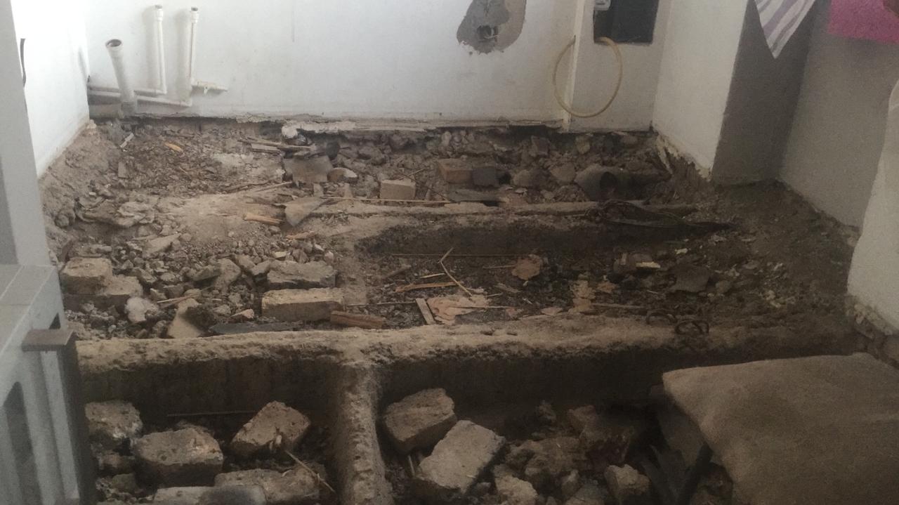

Здравствуйте!Помогите, пожалуйста с советом, у меня уже просто опускаются руки, так как я не знак как быть и что делать с такими полами. Вскрыли пол в советском кирпичном доме, так как я хочу на кухне положить керамогранит, мы думали там нормальные плиты лежат, но тут нас ждал сюрприз в виде таких пустых плит с ванночками. Наш строитель сказал:надо балластом все засыпать и сделать стяжку +керамогранитное покрытие. На что, мой брат говорит, что это может нарушить конструкцию дома и утяжелить плиты, я вообще впала в панику, так как мы живем на 2ом этаже и представив, как это в один день обрушиться на моих соседей .... не дает мне покоя.это ужас. Что делать? Советуют керамзитом заполнить пустые ванночки. Я уже послушала многих,и все дают разные советы, но мне нужно знать что это будет безопасно.

Anna18 написал: брат говорит, что это может нарушить конструкцию дома и утяжелить плиты
правильно говорит возможна легкая стяжка на основе керамзита

fhntv написал:
fhntv, +1 или пенопласта Так-же, если есть возможность по высоте, заполнить ниши минватой (см звукоизоляционные полы по минвате) и по ней стяжку...

Добавлю: .... причем пенопласт хорош тем, что в случае потопа не наберет много воды. По звукоизоляции (с последующей стяжкой) явно лучше керамзита, и немного хуже минваты.

BV, пенопласт пожароопасен, поэтому в сэндвичах современных закрывается минимум на 5см бетоном. Гарантированно причем... На сжатие он явно хуже. Короче я за керамзит...

sanya1965 написал: На сжатие он явно хуже. Короче я за керамзит...
все практики за керамзит - он монолитен со стяжкой а пенопласт мало того что является деформируемым основанием так еще со временем под нагрузкой ухудшает свои свойства не являясь истинно упругим

fhntv, здравствуйте! Огромное спасибо за ответы и вашу поддержу! Мы закупили керамзит на все квартиру. Так как вскрыли пол и в зале, и в коридоре и плиты перекрытия везде вот такие, как на картинке корытообразные. Вычистили весь мусор и достали кучу кирпичей, которые, видимо, оставили строители в 60 годах, для построения нового дома ))))) засыпали все ванночки керамзитом. Высота везде разная, где-то больше, Где-то меньше , около 15 см засыпали керамзита. Скоро будем делать стяжку около 5 см

fhntv, рёбра жесткости у плит везде разные, где-то очень высокие, где-то низкие

Anna18 написал: Скоро будем делать стяжку около 5 см
вам как бы прежде хорошо бы пофиксить керамзит утрамбовав и пролив его хотя бы цементным молочком ... по хорошему надо было смешать керамзит с раствором и следите чтобы ребра плит не контактировали со стяжкой напрямую при заливке - получатся отличные мостики шума я бы ребра которые не ушли под керамзит сантиметров на пять - перекрыл бы ЭППСом локально, под стяжку

04.01.2021 в 01:32:39
