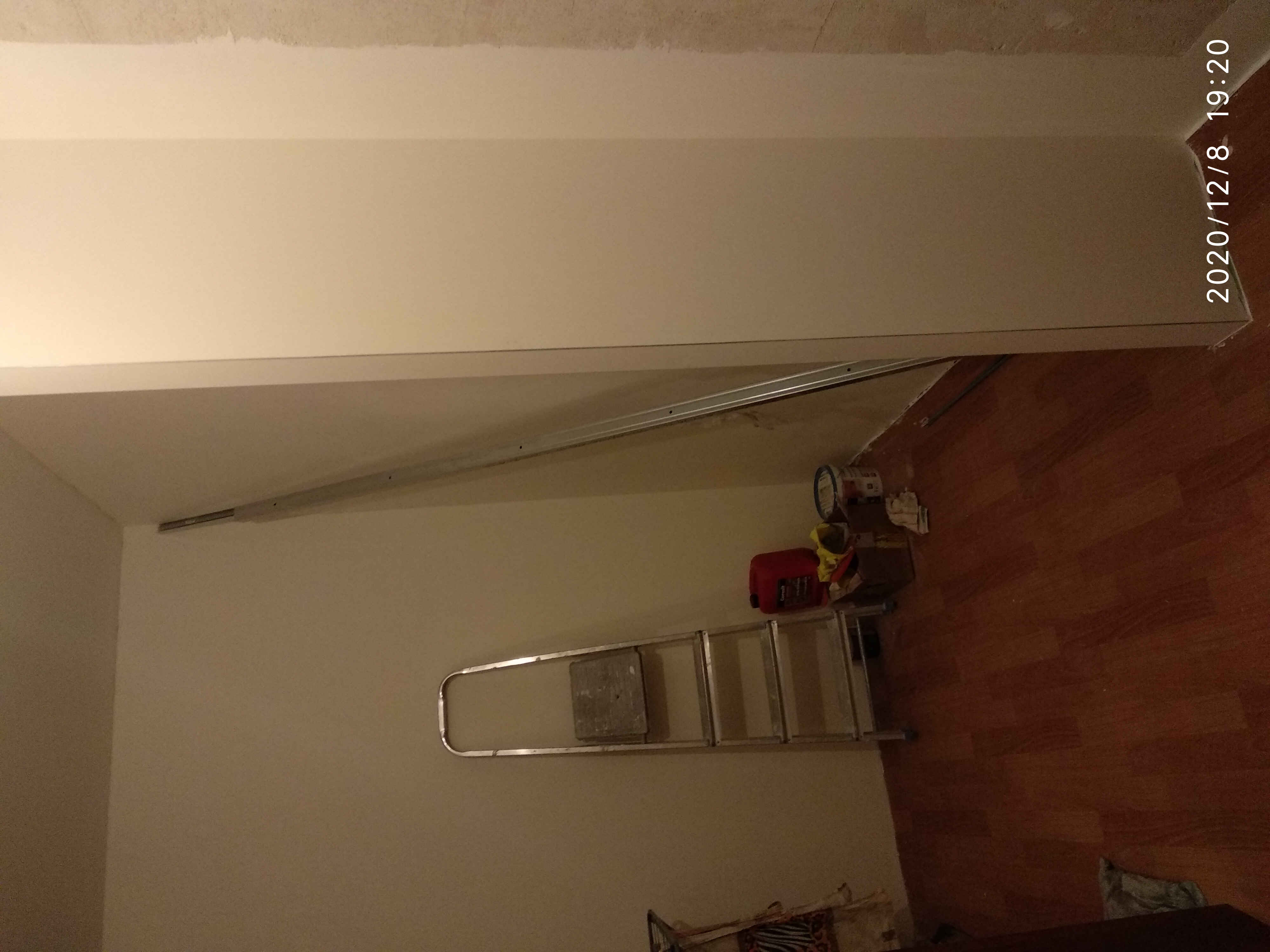

Хочу встроенный шкаф в прихожей. Для этого выстроила стеночку, получится ниша. Не совсем продумала, какой именно шкаф хочу, там что теперь хотелось бы понять, что возможно. Шкаф хочу неглубокий, 40 см. И стенку выстроила тоже 40. Если делать шкаф-купе, то рельсы займут минимум 8 см, останется 32, будет маловато. Можно ли сделать двери, чтобы наезжали на стеночку наверх? Если делать распашные дверцы, то как крепить? Стенка гипсокартон с усилением фанерой.

В Икее недавно купили шкаф-купе у которого дверцы наезжают поверх боковых стен. Эти дверки продаются отдельно. Посмотрите их конструкцию, может, подойдут вам.

gla23, нарастить стену на 10см.

Учтите, у этих дверей направляющие рельсы сверху, а не внизу. Т.е. они подвешены.

евгений78, А возможно нарастить стену толщиной в 1 профиль фактически/? \получается 10Х9 Х255 .Будет ли надежной конструкция ?

gla23, для раздвижных дверей прочность боковых стенок не важна. Хоть из картона клейте. Единственное требование - обеспечить упор при откате двери в крайнее положение.
