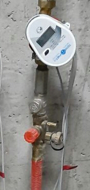

Помогите определить назначение элементов системы отопление МКД. После счетчика тепла идет обратный клапан? Тройник заглушенный. Далее кран или что это?

Timraz, ответ найден. Счетчик - удлиннитель - тройник заглушенный - Ручной балансировочный клапан MNT.
Мне предстоит менять этот счетчик. Подскажите, используется ли этот балансировочный клапан при замене? Нужно ли его перекрывать? Используется ли дренажный отвод, например выгнать воздух из системы после установки? Или достаточно закрыть шаровый кран на входе счетчика, и кран на обратке куда вставляется датчик?

Timraz написал: Или достаточно закрыть шаровый кран на входе счетчика, и кран на обратке куда вставляется датчик?
да. Балансир не трогайте
