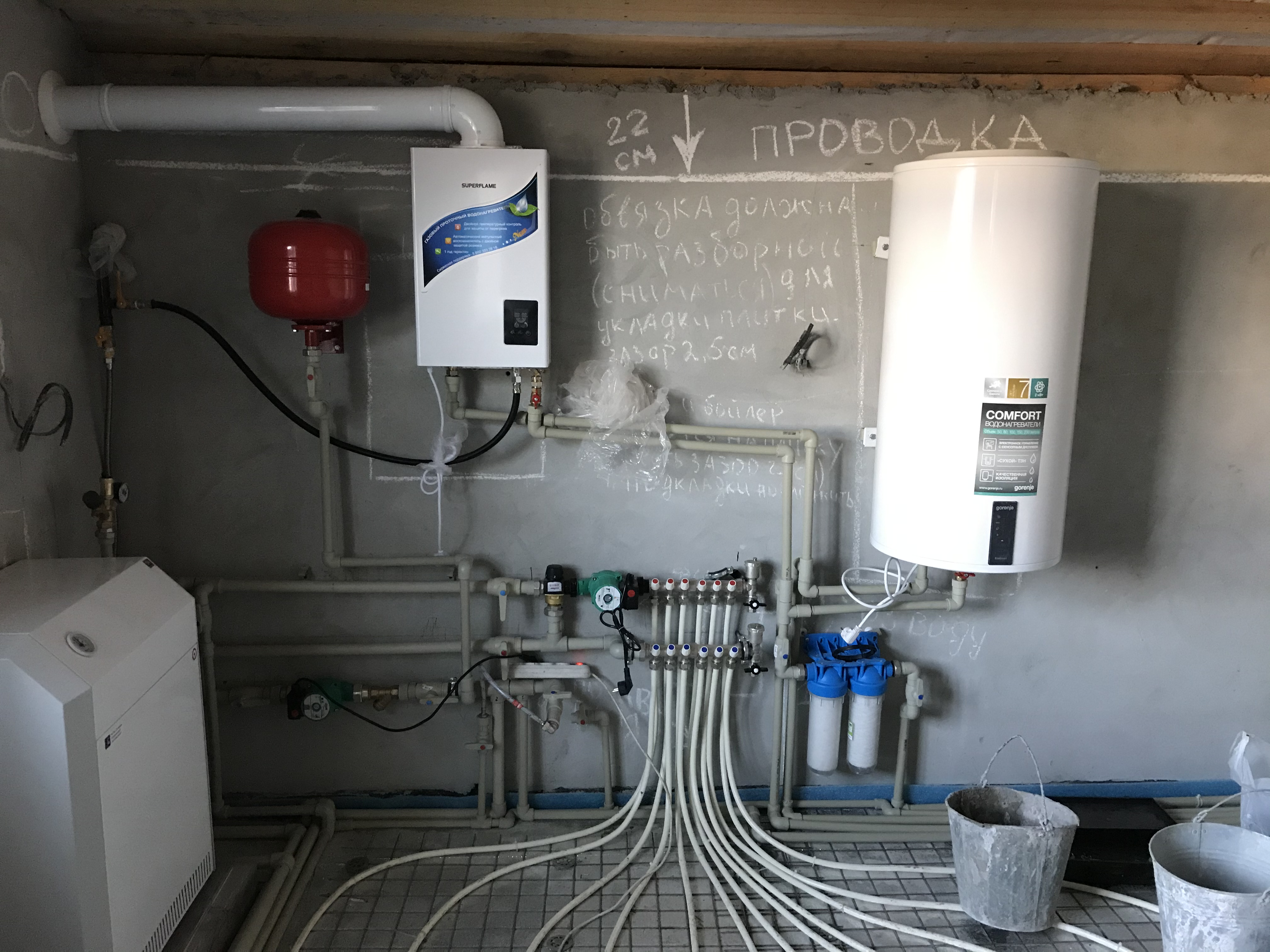

Дом на стадии строительства, 180 м² пока нежилой. Недавно запустили комбинированную систему отопления. Сейчас тестирую систему. Однотрубная закрытая система с двумя контурами на 1 и 2 этажи + теплый пол по 1 этажу кроме спальни. Котел парапетник Лемакс патриот 20, на обратке насос шестерка, на ТП насос 4, коллектор теплого пола полнопроходной. Нижнее подключение радиаторов, разводка выполнена 25 трубой, перемычки под радиаторами 20 трубой, на 2 этаж подача и обратка 32 трубой, по 2 этажу разводка аналогична первому, арматура для радиаторов giacomini r705k. Все радиаторы полностью открыты. Стяжка пола пока не залита.
Пирог стены = 40 см керамзитоблок, 10 см минваты, 1 см вент. зазор., 12,5 см облицовочный керамический кирпич. Крыша мансардная, чердак утеплен 15 см мин. ваты, кровля металлочерепица. Между этажами плиты перекрытия. За бортом -2, время замера с 12:30 до 13:00. С 20:00 вечера до 13:00 следующего дня потрачено 20 кубов газа. Котел выставлен на 3 деления, 56 градусов на термометре котла, ТП пока отключен На металлических гайках американок температура такова: подача 44, обратка 37. Измерения проводились контактным термометром с термопарой.
1 этаж (температура 16,5 °С) Котельная 10 секц. = 37,4 °С (первый радиатор) Кухня 10 секц. = 37,2 °С Зал 12 секц. = 36,5 °С Спальня 15 секц. = 35 °С Коридор входной 5 секц. = 33,9 °С Коридор лестничной площадки 8 секц. = 33,6 °С Сан. узел 5 секц. = 33,5 °С (последний радиатор)
2 этаж Сан. узел 5 секц. = 37,2 °С (первый радиатор) Коридор 10 секц. = 37,4 °С Спальня №1 15 секц. = 37,6 °С (S = 25 м²) Спальня №2 15 секц. = 36,5 °С (S = 27 м²) Кабинет 12 секц. = 35,5 °С (S = 20 м²)
Для начала хотел бы узнать правильно ли работает система? Хороша ли дельта между температурой первого и последнего радиаторов? Правильная ли температура подачи и обратки при температуре в котле 56 °С? Достаточно ли радиаторов на 2 этаже?
Монтажники предварительно расчитывали систему согласно теплопотерям и климату г. Белгорода. Вот и хочу узнать все ли сделано правильно. Пока не залита стяжка, вдруг чего, все еще возможно исправить.

sanechek92, фото труб и подключений выложите для полной картины. Минимальный набросок - общая схема тоже не помешала бы.
