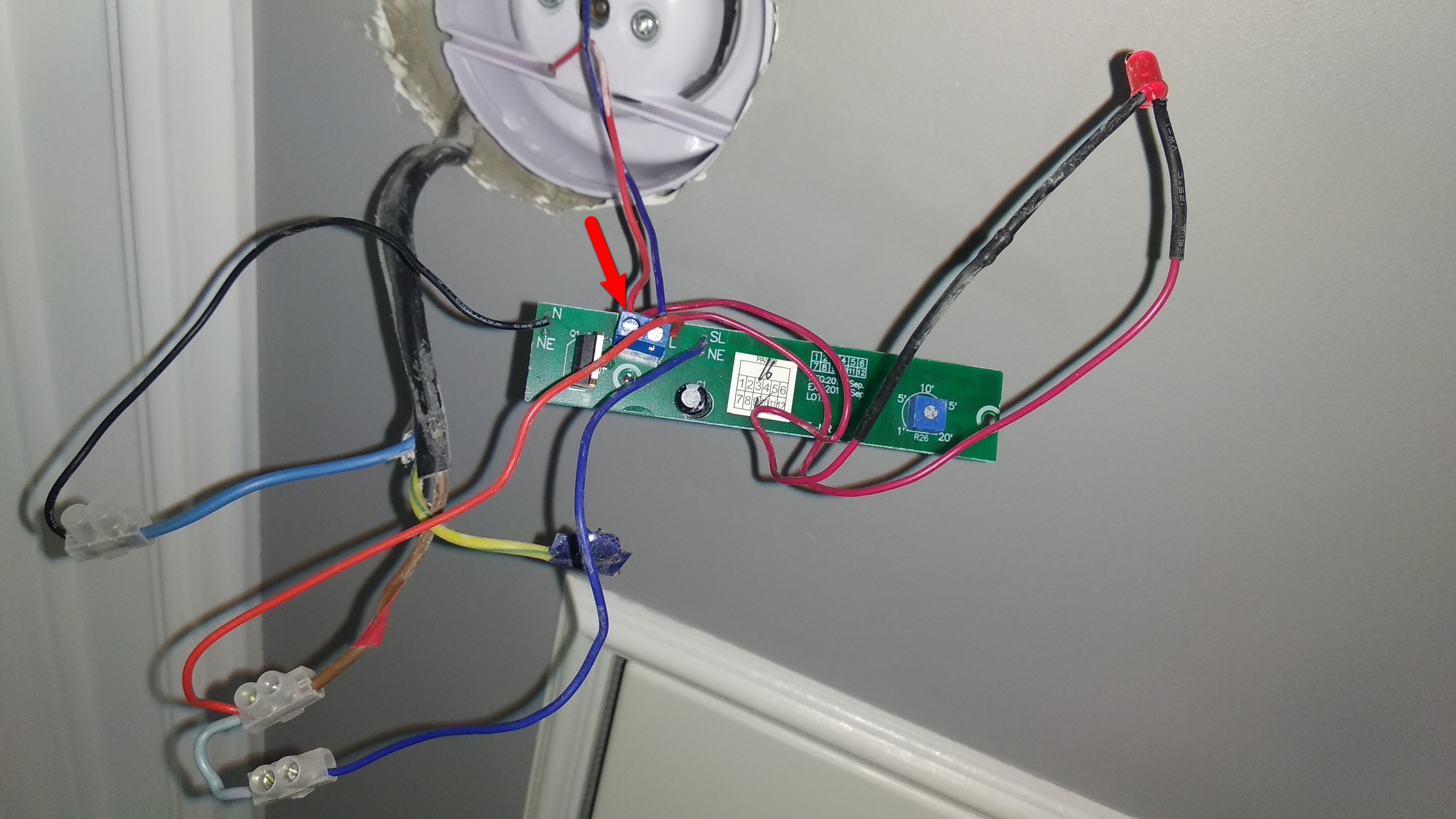

Спасибо всем, кто откликнулся! В общем, убрал все перемычки и сунул проводок SL в соединение на плате... в общем, на фото понятнее (см. стрелочку). Всё заработало, клавишу на ВКЛ - лопасти закрутились - клавишу на ВЫКЛ - через заданную минуту таймер отключает вентилятор. Ура! А без помощи тут на форуме, я вряд ли бы обошелся без поражения током, лишней седины и возможно, даже внезапного облысения в ходе поиска выхода из проблемы :cool:

юра Т написал: пс. откуда приходит кабель на вентилятор? если там рядом выключатель освещения, то желто-зеленый провод этого кабеля присоедените к выходу оного, а с другой стороны на синий таймера SL
если моё решение забарахлит, возьму ваше на вооружение, спасибо!

neophyte написал: через заданную минуту таймер отключает вентилятор
теперь совсем непонятно, откуда он берет энергию целую минуту?
Сообщений: 139414
13.12.2020 в 21:32:11
юра Т написал:
юра Т, с фазы и нуля. Как и все подобные изделия. См схему включения
