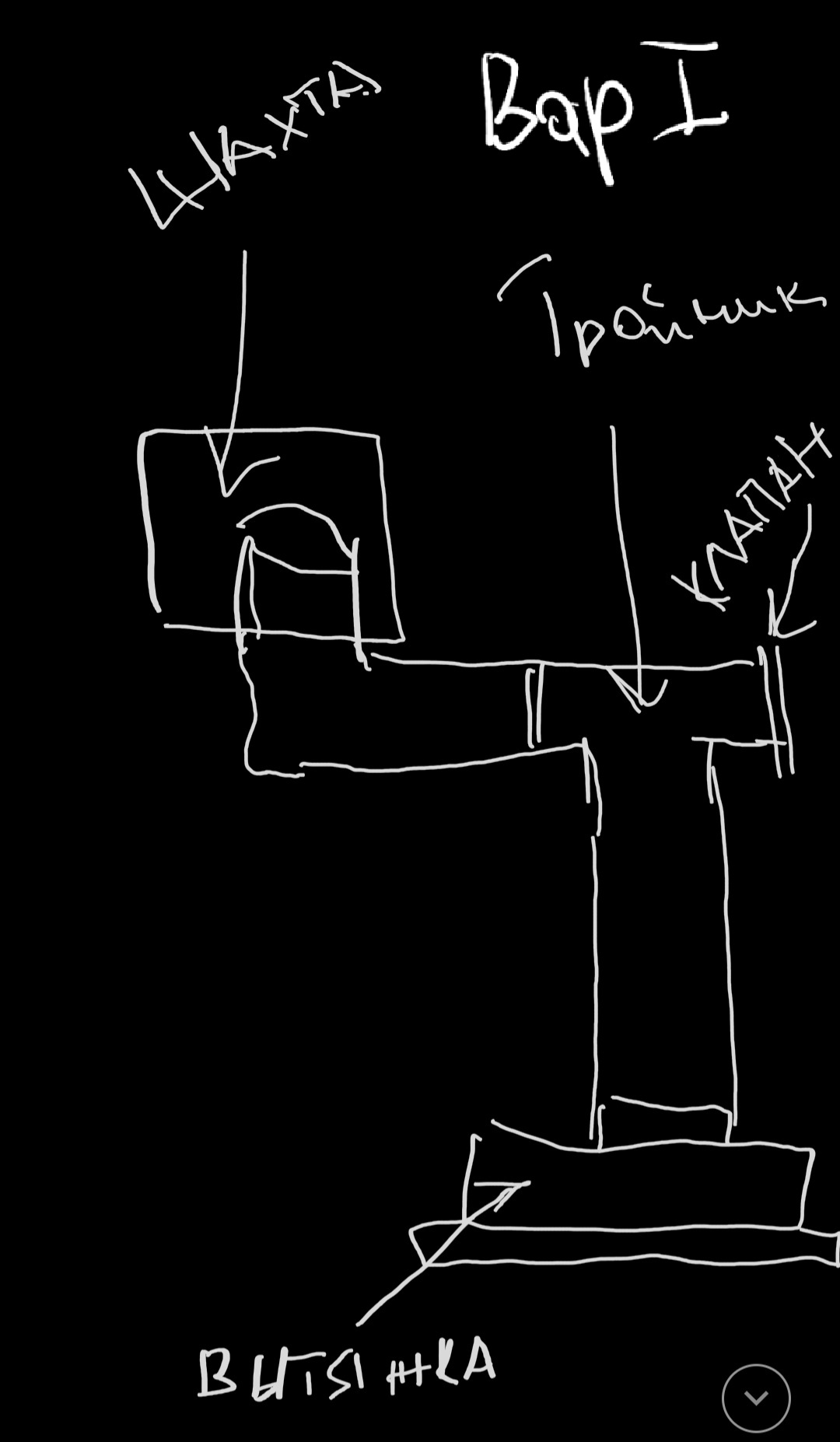

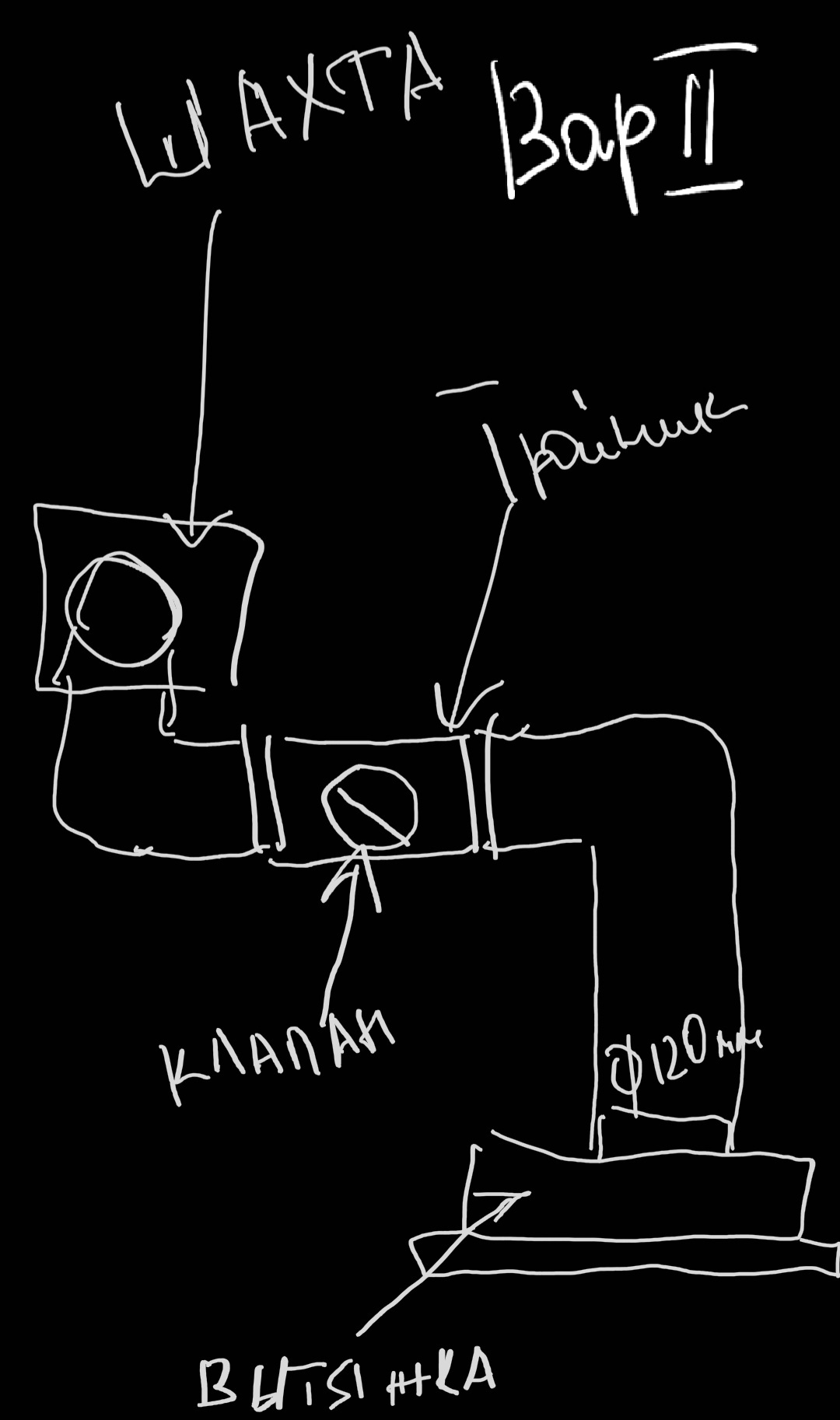

Парни, помогите советом и направьте на путь истинный. Две первые страеицы раздела ВиК просмотрел, ответов не нашел.
  1. Вытяжка выдвижная, телескопическая, Эликор, простенькая. Вывод 120мм. Гофрированной трубой не хочу, боюсь шума много будет. Переходника 120мм-->125мм нигде нет. Посоветуте, как перейти со 120мм на популярный размер 125мм?
  2. Где лучше поставить тройник с клапанов для ЕВ? Прикрепляю 2 скетча, прошу прощение за качество, рисовал пальцев в метро. Проще будет сделать первый вариант, т.е. труба от ыытяжки наверх, над шкафчиками тройник, справа клапан, слева труба в вытяжку через колено Второй вариант труба, далее отвод налево, далее тройник для клапана (клапан смотрит как бы на нас) и потом в шахту. В случае второго варианта не уверен, что хватит места разместить тройник с клапаном, т.к. шахта не над вытяжкой и не так далеко, чтобы разгуляться. Собственно воарос: есть ли какая-то разительная разницамежду вариант 1 и вариант 2? Или +- одинаково и можно без сомнений реализовывать любой?

Я полписал номера вариантов. Точно Вар I норм? А то может в тексте я криво объяснил, сделаю, а окажется мы тут друг друга недопоняли чуть

Значит всё-таки вариант I пойдет, да?

Может быть, отверстие с клапаном для ЕВ пробурить в шахте отдельно, ниже входа вытяжки?

Вадим М написал: Может быть, отверстие с клапаном для ЕВ пробурить в шахте отдельно, ниже входа вытяжки?
и попасть в канал соседа? :nо:

BV, сдуру можно и не туда попасть - посмотреть сначала надо... Труба вытяжки, как правило, под потолком идёт, там и пробурить новое отверстие, а штатное оставить с клапаном.

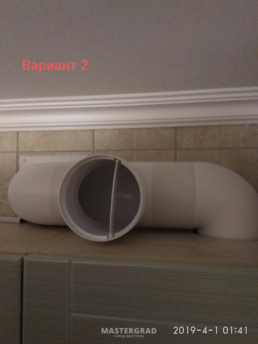

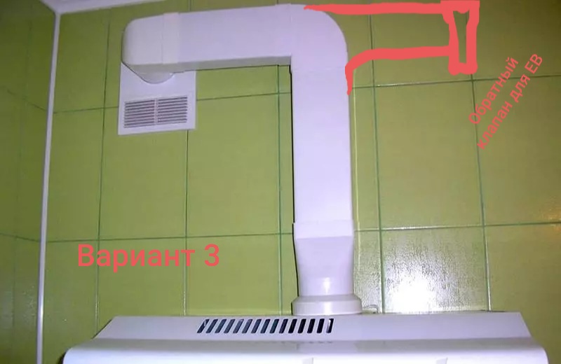

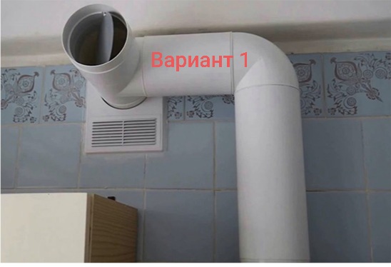

Парни, лучше я переборю стиснение и лишний раз уточню, какой из вариантов установки обратного клапана предпочтителен. Вариант 3 лично для меня наиболее желаем с точки зрения монтажа Варианты 1 и 2 - сложнее
Я в ВиК профан, посоветуйте или подтвердите, что любой из этих трех вариантов будет жизнеспособен
Если что, площадь кухни 6м2, вывод на вытяжке 120мм, тянуть все буду круглыми трубами 125мм Сама вытяжка телескопическая, простенькая, Элекор, по-моему, 400м3/ч
