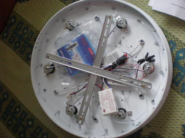

Добрый. Подскажите имею люстру тортик (лед, галогенки и обычные 220 лампы) сгорел лед (корый ключался на первом включении одноклавишного выключателя), сейчас люстра включается только на втором переключении выключателя для галогенок и на 3 для галогенок плюс лампочек.
Вопрос как сделать включение люстры с первого раза одновременно для галогенок и 220 лампочек с выключателя? Пульт управления можно отключить. По возможности схематически в электрике не очень но хочу разобраться.

Выкинуть всё что относится к LED, выкинуть блок управления. Галогенки и обычные лампочки запараллелить и подключить к проводам из потолка.

strider1978 написал: Выкинуть всё что относится к LED, выкинуть блок управления.
Не выкинуть, а просто отключить модуль управления и подключить ноль и фазу без модуля управления, что меньше мороки с удалением.
strider1978 написал: Галогенки и обычные лампочки запараллелить и подключить к проводам из
Уже запараллелено, зачем это делать снова? Просто идущую линию через блок управления соединить без блока - соединив 2 провода.
r136a8 написал: Вопрос как сделать включение люстры с первого раза одновременно для галогенок и 220 лампочек с выключателя? Пульт управления можно отключить.
Можно и пульт сохранить, например, линию идущую на диоды подключить к линии осткльных лампочек, но тогда каждое 4 включение не будет включаться (первые 3 включения будет активировать режим каждой линии - первая, вторая или обе линии, а ещё один отключение).
Можно разделить лампы и галогенки, а после этого линию диодов подключить к отделённой линии ламп, тогда будут включаться отдельно галогенки, лампы и возможно всё вмести, если это предусмотрено блоком управления. Или можно заменить блок управление на меньшее количество линий.

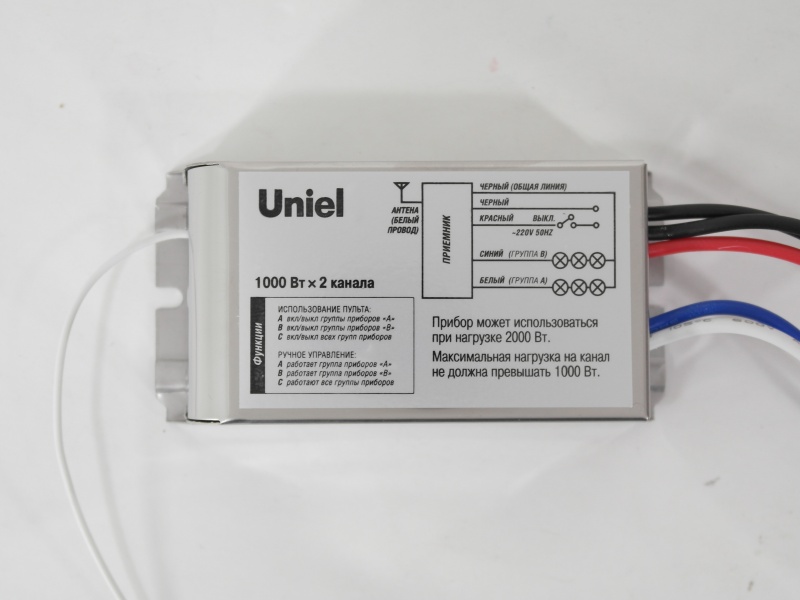

r136a8 написал: По возможности схематически в электрике не очень но хочу разобраться.
Всё же в схеме блока управления придётся разобраться, что бы всё правильно отключить/включить и не устроить КЗ, обычно выглядит примерно так (так понимаю у вас с красными буквами и рисунками):
