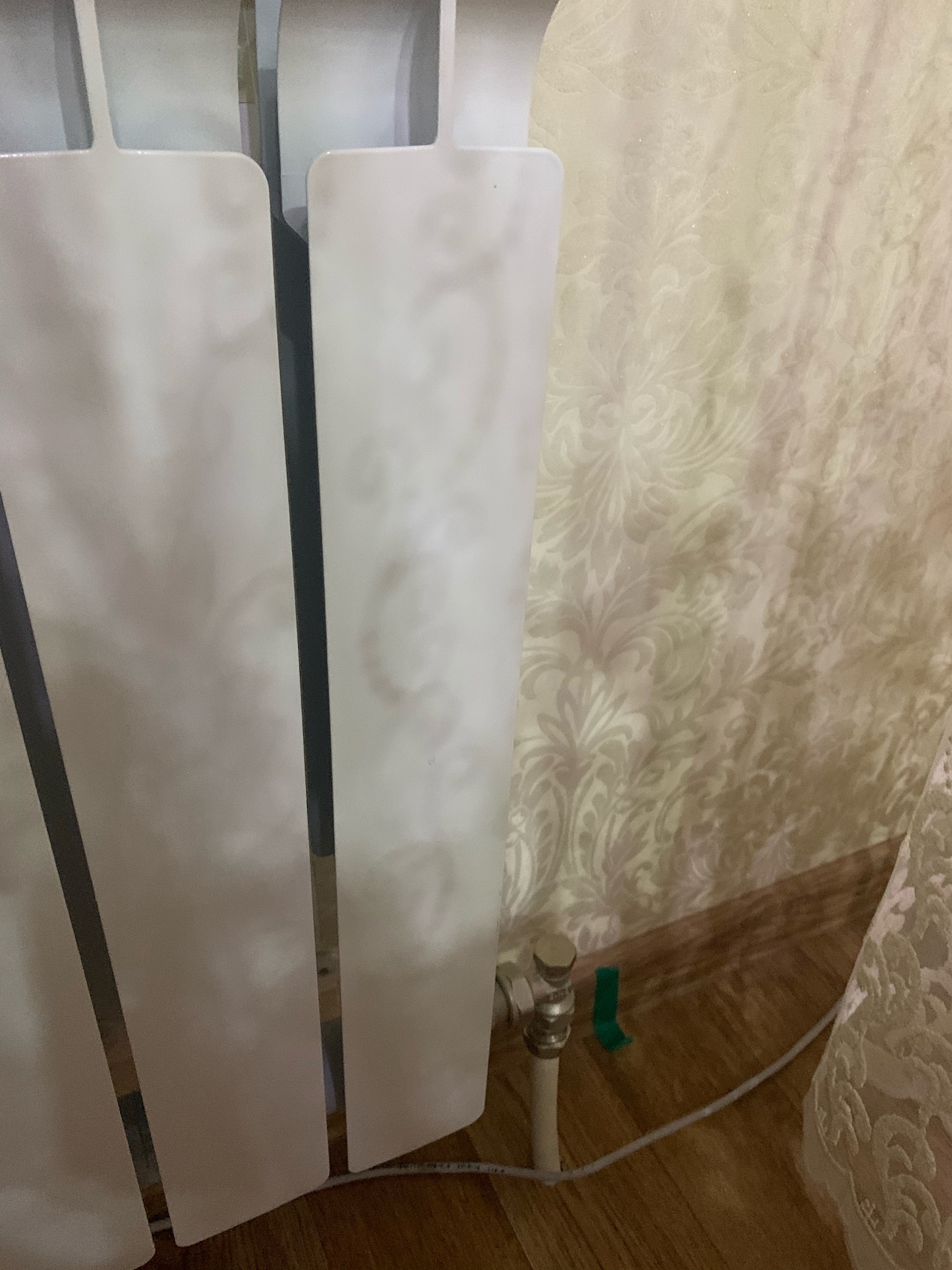

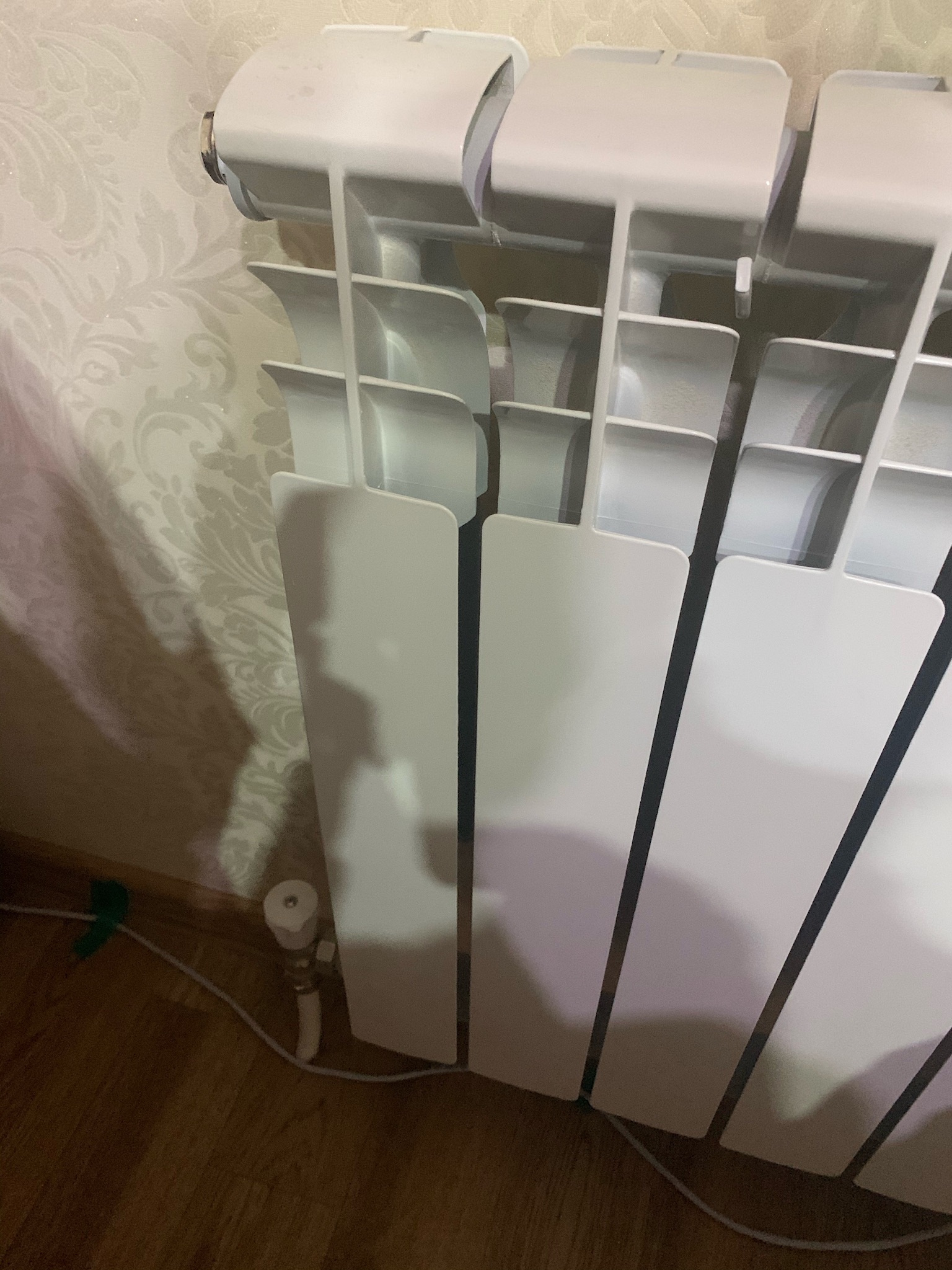

Здравствуйте. Имеется биметалл батарея. Секций сколько не помню. 10—12
Подводка к батарее индивидуальная от квартирной гребенки.
Подключена снизу. Вход с вентилем слева. Выход справа.
Может я придираюсь, но вроде как греет плохо. Верх по всей длине горячий. Но руку держать можно. Начиная с середины теплая. Не сильно
В комнате я б сказал прохладно. Хотя может быть изза того, что угловая
Собственно хотелось бы понять все хорошо ли с батареей

подача и обратка не перепутаны?

BV, так подключение низ-низ.
Andrewvl, открутить колпачок на балансировочном вентиле, под ним шестигранником аккуратно попробовать повернуть на пару оборотов против часовой.
