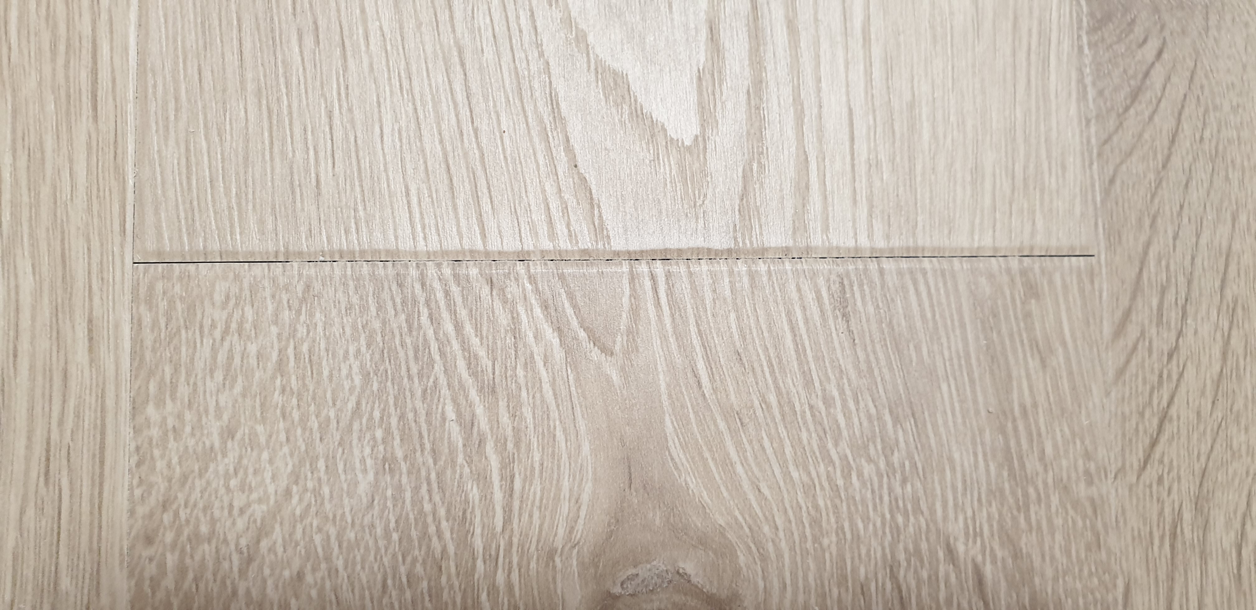

В только уложенном ламинате в стыках имеются щели. Подскажите пожалуйста, это нормально? Щели видны только если приглядываться.

По-моему мнению такого не должно быть. Многое зависит от качества ламината и качества укладки.

Косяк.

забивали киянкой и добили замки нормальная ситуация для горе укладчиков

Dntn написал: В только уложенном ламинате в стыках имеются щели. Подскажите пожалуйста, это нормально? Щели видны только если приглядываться.
Dntn, сам ламинат может быть такой. Образец есть в магазине, где покупали? еще вариант - грязные стыки перед сборкой -мусор налип

Dntn, если ламинат бросовый - норма. Если дорогой - не должно быть, но зависит от рук мастера. Может замок подмят, если это единично или мусор в замке.

Всем большое спасибо! Дополню, ламинат Балтерио. Подложка Туплекс, наливной пол. Уложен примерно месяц назад. В квартире только изредко были рабочие. При этом, на прошлой неделе ламинат осматривали, щелей не видели.

Сейчас морозы, отопление на максимуме, -влажность низкая Ламинат мог рассохнуться чуток. Dntn, попробуйте поднять влажность в квартире - развешать мокрые тряпки, посушить бельё. Понаблюдайте, возможно, что щели исчезнут.

Dntn, если дешёвый ламинат то бывает.А так столько причин,пальцев не хватит( основание, климат,производитель,исполнитель и т.д.)
