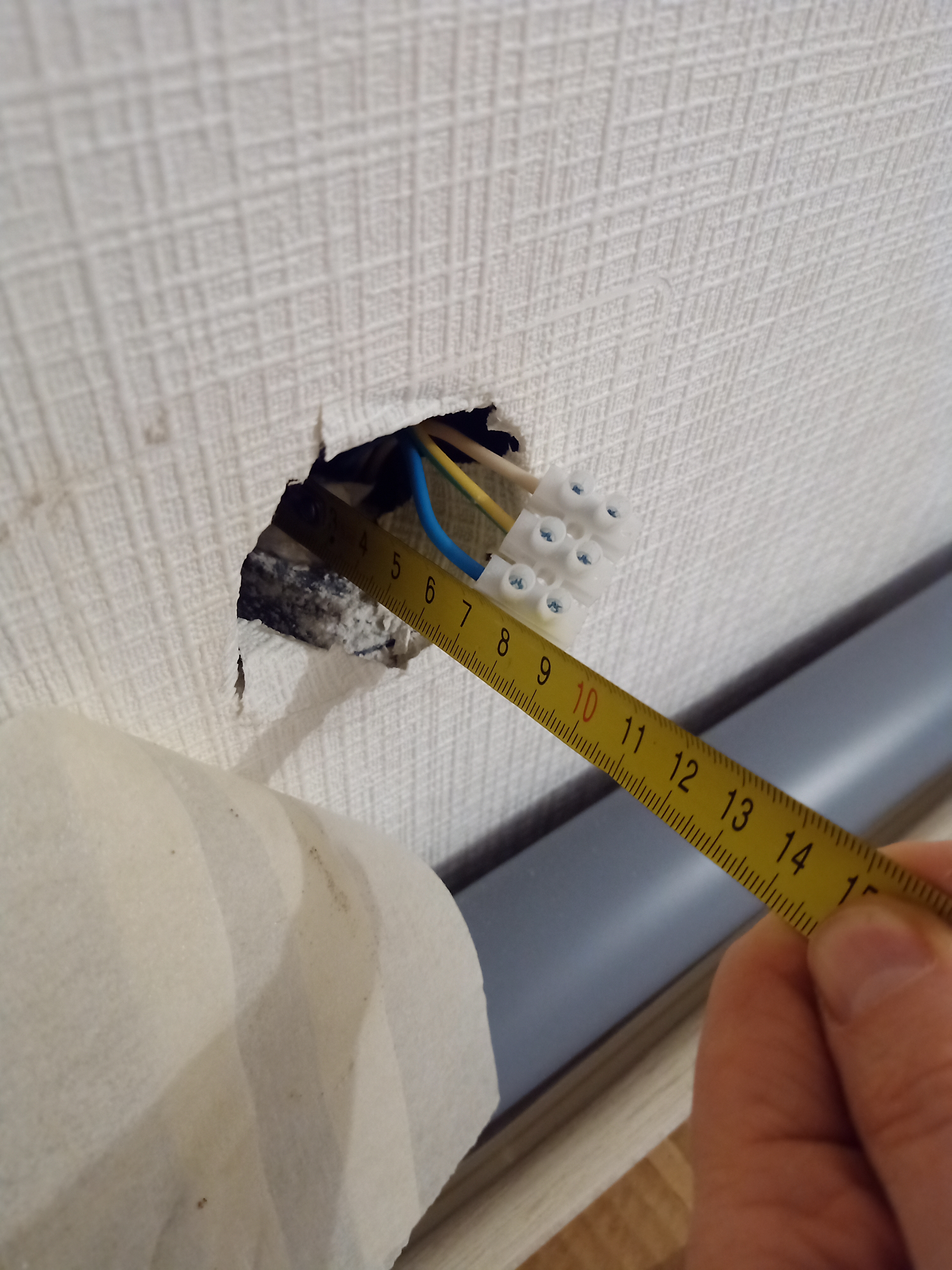

Вот такой кусочек провода торчит у меня в подрозетнике. До конца не стал его выпрямлять , но если прмя его очень хорошо выпрямить то будет 7 сантиметров . Начали с вагов, потом бондажная пайка и пришли к опресовке ))) Если вначале рассмотрели ваг, почему все всегда так против СИЗов? Сейчас в новостройках везде так делают, соединения на сизах. Если подитожить применительно к моей ситуации ,в порядке убывания , что будет лучшим решением ? Частичная опрессовка, бандажная спайка, ваг, а потом видимо только мой вариант скрутка и сверху СИЗ? Так? И как всё таки сделать , все это соединить в подрозетнике или удлинить провода из подрозетника и сделать все в нормальной коробке ?

serj12, После таких сообщений хочется перестать забивать себе голову всякой информацией из интернета и поставить ваг и забыть...

Katran написал: хочется перестать забивать себе голову всякой информацией из интернета и поставить ваг и забыть...
Все верно. Информацией от рукожопов, не умеющих воткнуть провод в вагу, имеет полный смысл пренебречь.
Лично я на них варки с духовками сажаю — хоть бы хны.

Katran написал: поставить ваг и забыть
Забыть не получится. ;)
Это самая загруженная линия в квартире, а вы хотите ставить вагу как на лампочку в сортире. :D

Katran, временка Ваго 221-415 постоянка то же самое, или если прочитанное в сети спать мешает - обжать гильзой

AndyMirror написал: Это самая загруженная линия в квартире, а вы хотите ставить вагу как на лампочку в сортире. :D
Да, и что?

BV, да так, я достаточно насмотрелся на горелые ваги. ;) Как и на клемники с фото. :D
чем загруженная ? Этим -
Katran написал: Одна из 3-х розеток будет для микроволновки, вторая для чайника , третья пока не понятно
Почему у людей годами духовка , ПММ , СВЧ печь , холодильник , чайник и прочее работает , а тут сразу ... может поэтому -
Radio написал: Информацией от рукожопов, не умеющих воткнуть провод в вагу, имеет полный смысл пренебречь.
