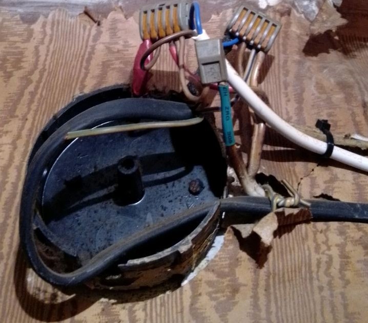

serj12
serj12
Регистрация: 10.02.2012
Волгоград
Сообщений: 9182
29.12.2020 в 22:58:47
AndyMirror написал: да так, я достаточно насмотрелся на горелые ваги
это стоит уже четыре года - ввод в квартиру " хвостик" в резиновой и тканевой оплётке , сантима три ( год постройки дома - 35 , после войны восстановили ) , самое интересное что по квартире люминий лапша :eek: я вырезал отгоревшее ( дождался когда КТП во дворе отключали и отрезал ) , поставил ваго и хоть бы что ей , сами видите ( это коммуналка , на куй ни кому не надо , где медь , где Ал ещё ) . А камиказе проводил же опыты - до 40 А тянет ваго без проблем . Так что кто там где у вас сгорело - я хз , может климат такой ( али поребрики вмешались :sorry: )
