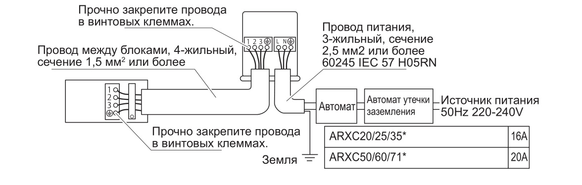

Приветствую! Квартира находится на стадии планирования электрики (как проводки так и щитка). Предварительно была отключена/удалена(где возможно) старая проводка, проведена канализация/отопление/водопровод, брошена времянка. Общее описание: Система электроснабжения TNC-S. ВВод организован кабелем 3х10мм. До точки ввода в квартиру от счетчика около 20м (квартира на 4ом, счетчик на входе в подъезд). В данный момент около счетчика стоит автомат С40А, но случае надобности есть возможность перейти на 63А. Потому щиток изначально расчитываю на 63А (если даже останусь на 40А, то по идее это мне ничем не грозит кроме переплаты за некоторые компоненты). Щиток: Находится в коридоре. По горизонтали места там не более 40см, но по вертикали местом не ограничен - потому планируется HAGER VOLTA VU60/48NG Потребители: Котел газовый конденсационный - ГВС от него же + Термостат управления; Варочная поверхность индукционная; Встраиваемая духовка/микроволновка/посудомойка + вытяжка + холодильник; 3 кондиционера (гостинная и две спальни); Стиральная машина и сушка; Свет: Объединен под одним УЗО, за исключением света в коридоре - он на неоткл линии.; На некоторых линиях возможно будут применены реле (пока не определился);
Пока что прилагаю общий план дома без линий/розеток/выключ и начальный план щитка, прошу указать на явные ошибки или возможные улучшения...

Кондишены - провод вместо 2.5 можно 1.5мм2 Свет коридор можно добавить к сигн+роутер+протечка, и сократить этот АВ - если не будет хватать места

BV написал: Кондишены - провод вместо 2.5 можно 1.5мм2
подключение кондея взято из мануала к нему... (хотя надо посмотреть еще мануалы к менее мощным)
