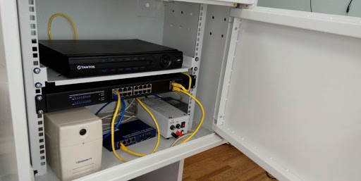

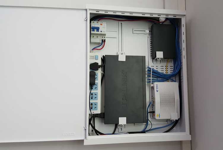

Что то типа такого. Размер может быть больше(глубже), что бы впихнуть туда синолоджи. Может быть накладным или встраиваемым , может быть минишкаф в антресоли, просто полки в гардеробной или туфельной или сумочной ;) . Патч панель не нужна (у меня уже 9 лет лежит, так и не пригодилась)

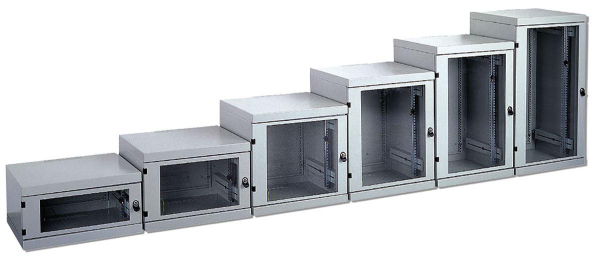

vladimir.kovalenko, в небольших офисах для этих целей используют шкафчики куда-нибудь под потолок, типа
часть проф оборудования крепят на винты, а бытовуху на дне или на полке размещают (точки доступа с антеннами разумеется раскиданы по офису). дома же можно использовать какой либо подходящий по размерам ящик или коробку

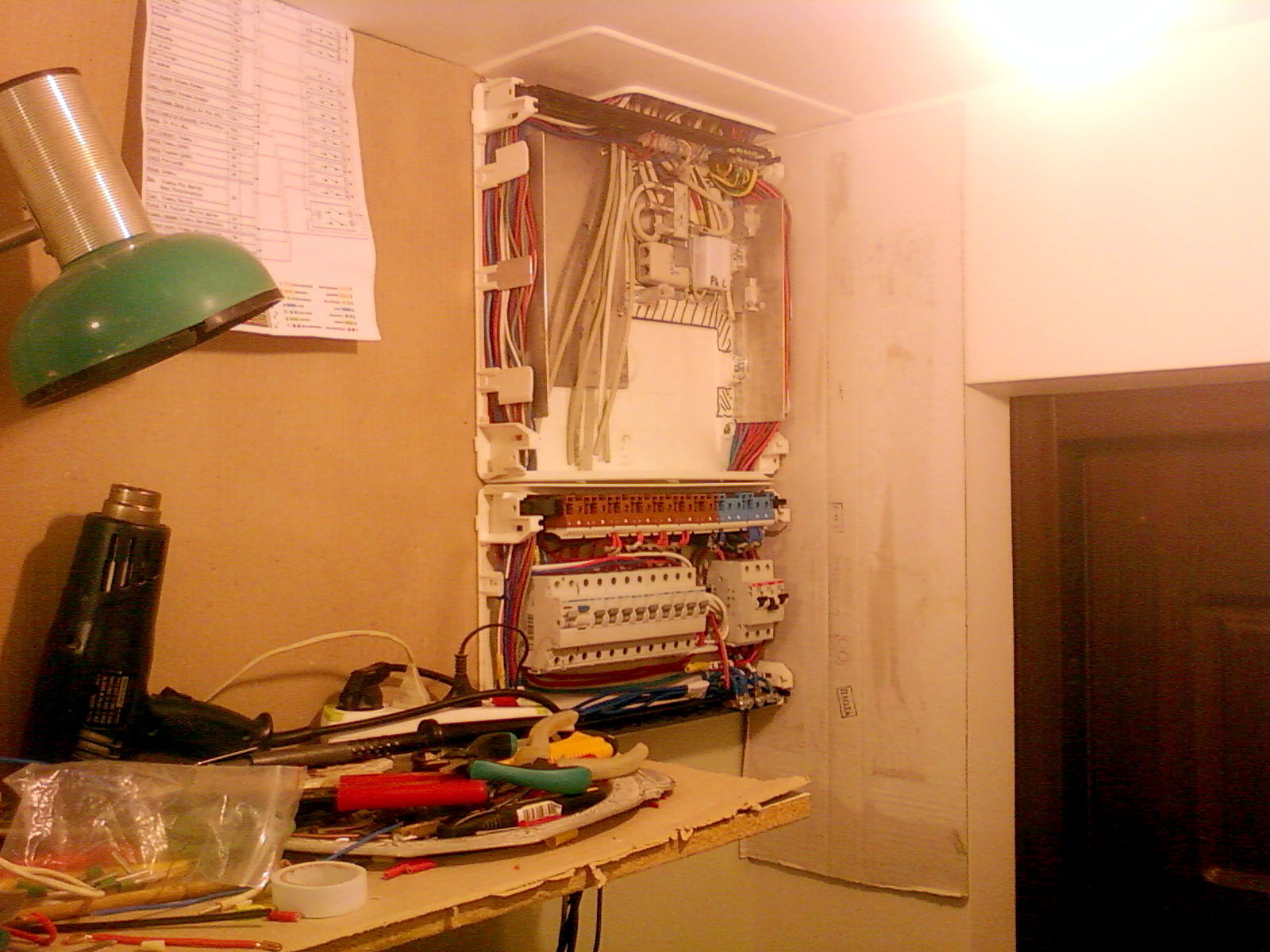

юра Т написал: подходящий по размерам ящик или коробку
Вспомнил свой первый слаботочный щит. Корпус компьютерный, прикрученный к стене.
